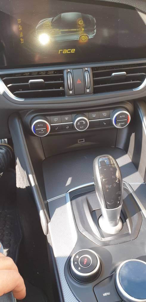

Modalità Race ora attivabile su Giulia e Stelvio
Solo la corona senza scritta race..
Che ho montato sul vecchio
Mentre la modalità race è attiva..
E intaversa parecchio..
Sul bagnato meglio non usarlo se non si è in pista ..
Io provato in un parcheggio poco poco gestibile...

non ho smontato il tunnel..
eng mi ha cambiato il manettino e attivato la modalità race..
e mi son tenuto l'originale..
poi stamattina ho provato ad aprire l'originale disassemblarlo..
(operazione delicata come smontare/aprire uno smartphone senza romperlo e rimontarlo)
ho visto come era costruito..
andato in auto con l'originale a pezzi..
aperto quello con la modalità race e rimontato con il pezzo di ghiera nativa senza la scritta race..
cosi ho in apparenza il manettino normale con scritto dna (senza race)
mentre in realtà il manettino è quello con lo scatto in più che mi attiva la modalità race..
in conclusine ..
in alfa in caso di problemi non si accorgono di nulla e io contino a fare i traversi in race…
l'unica pecca che la scritta race in rosso molto figa..
ma meglio tenere la garanzia..

Pensavo che la mascherina fosse bloccata dall'interno, sei riuscito a staccarla facendo leva con una lama sottile?

é un casino..
deve vedere il ragazzo di eng per a un altra modifica e spiego a lui chi lo vuole senza scritta glielo chiederà..
puoi mostrare sulle immagini come appare? come hai smantellato il pulsante DNA?
Ecco il risultato ..
Il pezzo tolto l'ho gia riassemblato e messo via.. mi spiace ma è un casino smontarlo a pezzi di nuovo per fare le foto..
Spiego a eng appena mi richiama..
Si ma non si nota molto la differenza da d..
Per chi invece non ha le sospensioni regolabili, ma nel manettino Race c'è comunque il pulsantino, questo si illumina lo stesso ma senza essere collegato immagino!?
