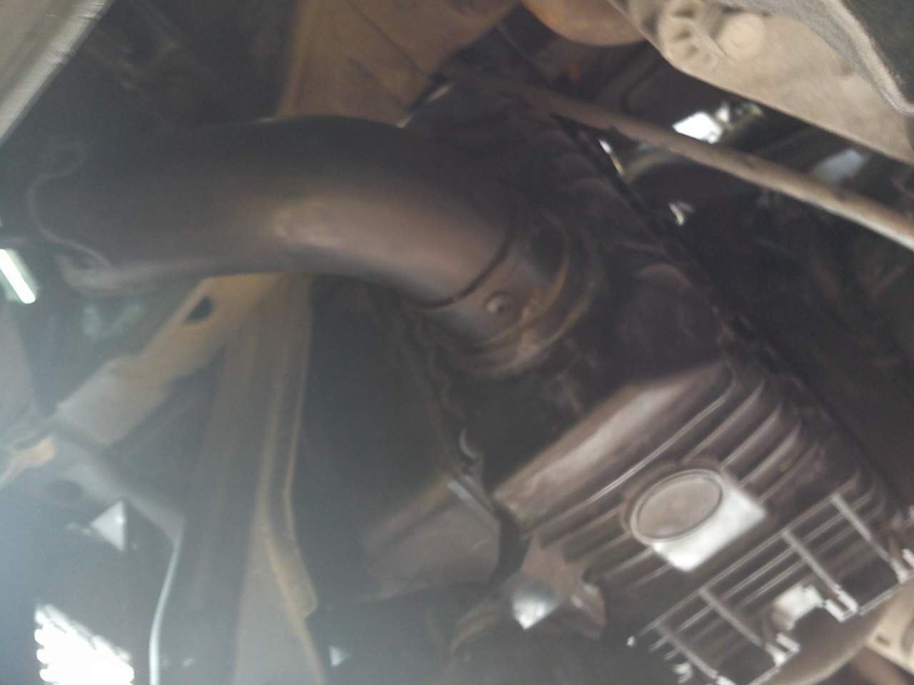

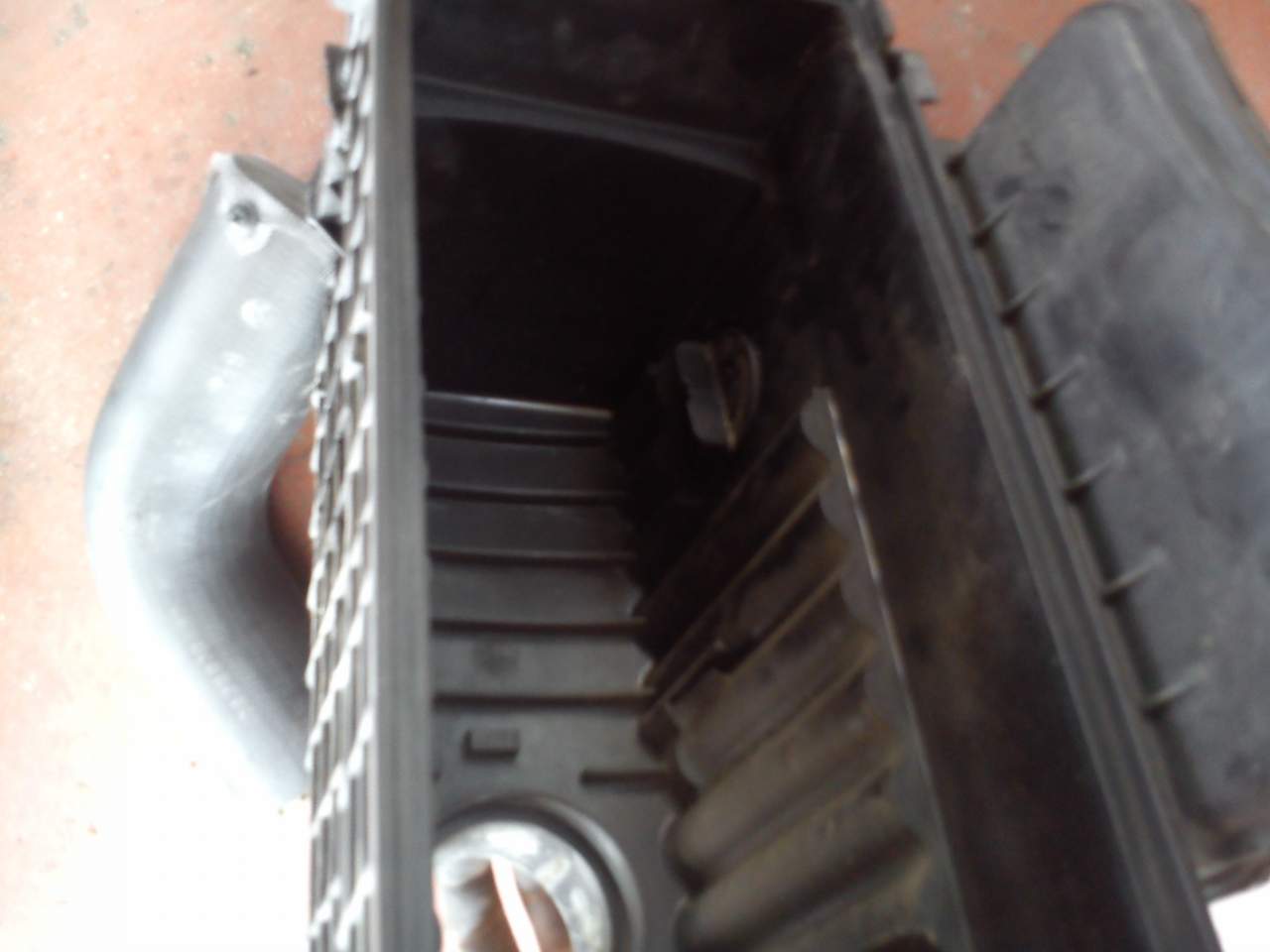

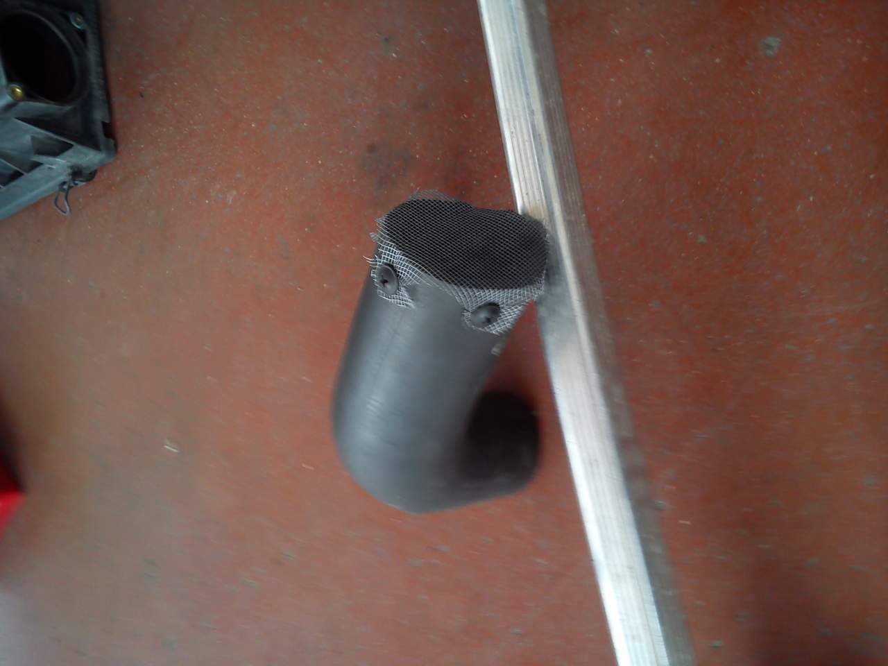

la macchina è una bomba, molto più veloce a salire, elimanata la trombetta tappato il risuonatore e modificata presa aria (per ora provvissoria prendero quella del 3.2. ) fatto sta che la differenza si nota e non mi può trarre in inganno il rumore visto che con la scarico supersprint non cambia nulla. grazie ancora:D posto foto veloci fatte del lavoro poi se riesco finalmente la metto nel garage del club. DSC_0169.jpgDSC_0170.jpgDSC_0171.jpg

appena monto il tubo della 3,2 o trovo una soluzione per l' aspirazione molto volentieri :D
