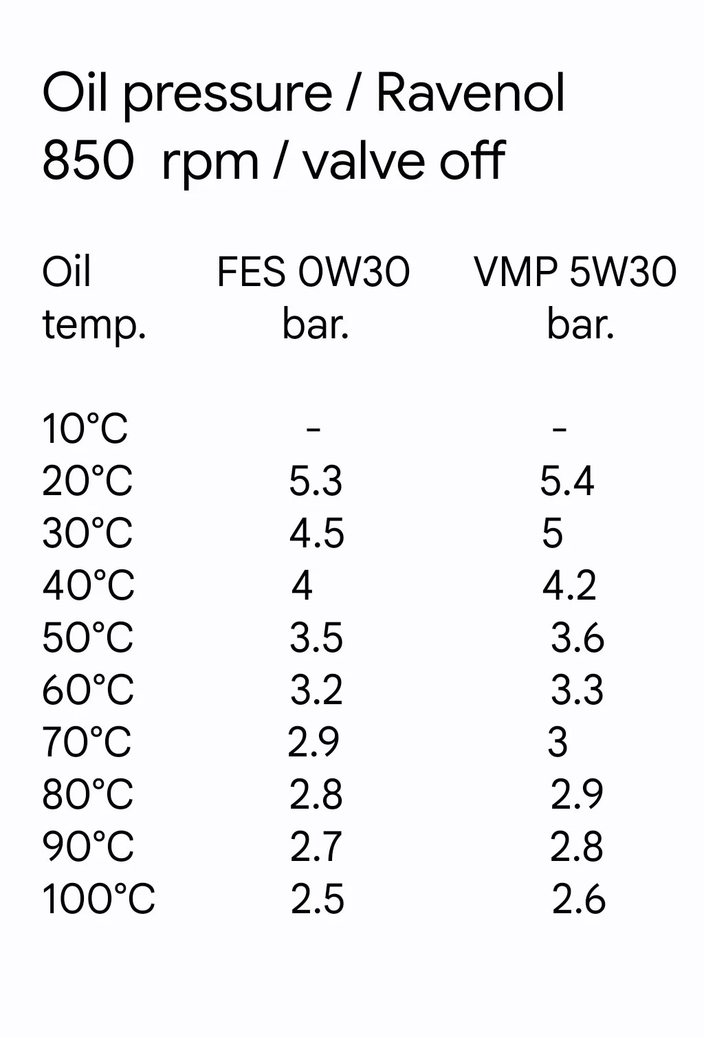

With reference at Rules of this forum pleas use Google Ttrnslator or English language.la vanne fonctionne electriquement pas de code avec la valise . p etre effacer le defaut . pression haute a 3000 tours si le defaut apparait avant probleme de solenoide ,de circuit electrique .
