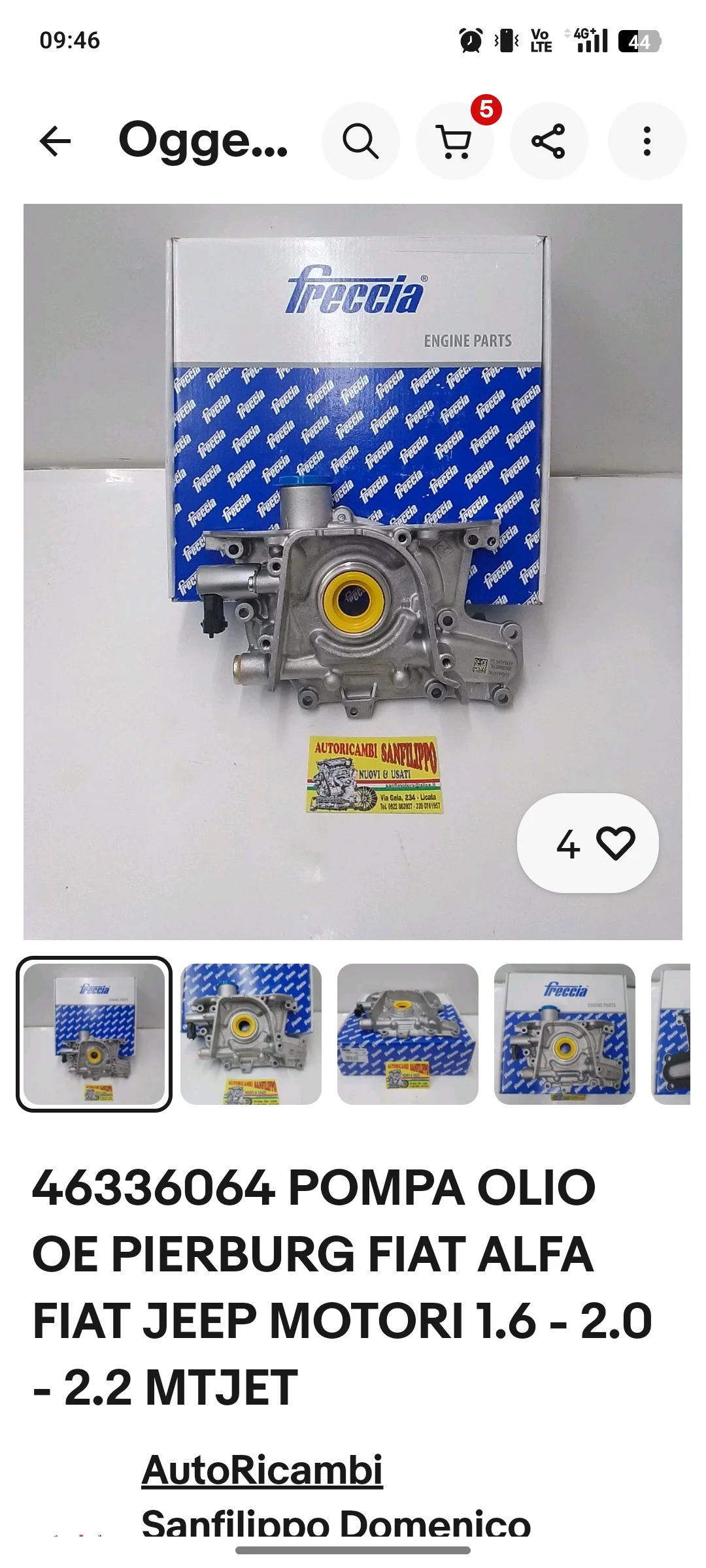

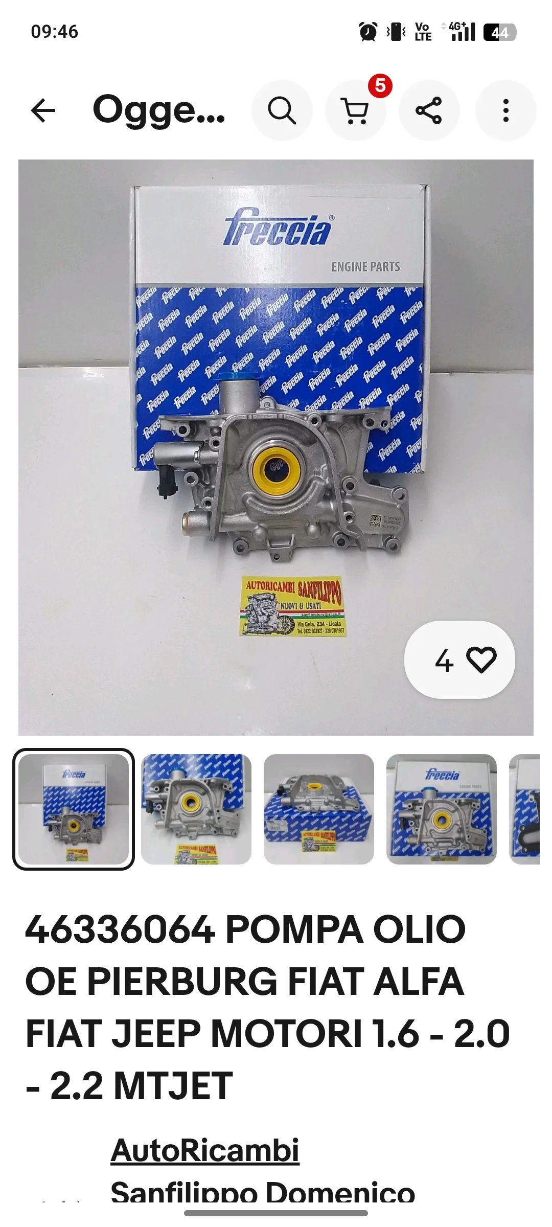

Ma questa pompa non originale la usa qualcuno..?

Pierburg È originale, che poi venga abraso il marchio e venduta come Mopar è cosa normale. I fornitori principali di primo impianto sono sempre gli stessi. Per tutti. Te lo dice uno che ci lavora con queste cose.
Cavolo ....non sapevo molto utile... quindi mi consiglieresti di metterla al posto dell originale..? Grazie
Si capita spesso che i pezzi di concorrenza siano fatti dallo stesso produttore che ovviamente non potendo vendere con codici originali li levigano per renderli illeggibili.. ma quando trovi pezzi con codici limati nel 99% sono pezzi originali.. solo che generalmente costano molto meno….
Reazioni: Agoss
Ti porto come esempio la pompa olio per i 1.6/2.0 jtd che fondiamo (ormai come ricambio). Stampata con marchio Mopar, ma il cliente per noi è Pierburg...quindi vedi tu...
Reazioni: Agoss
