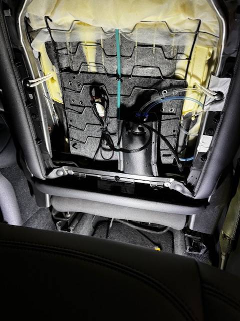

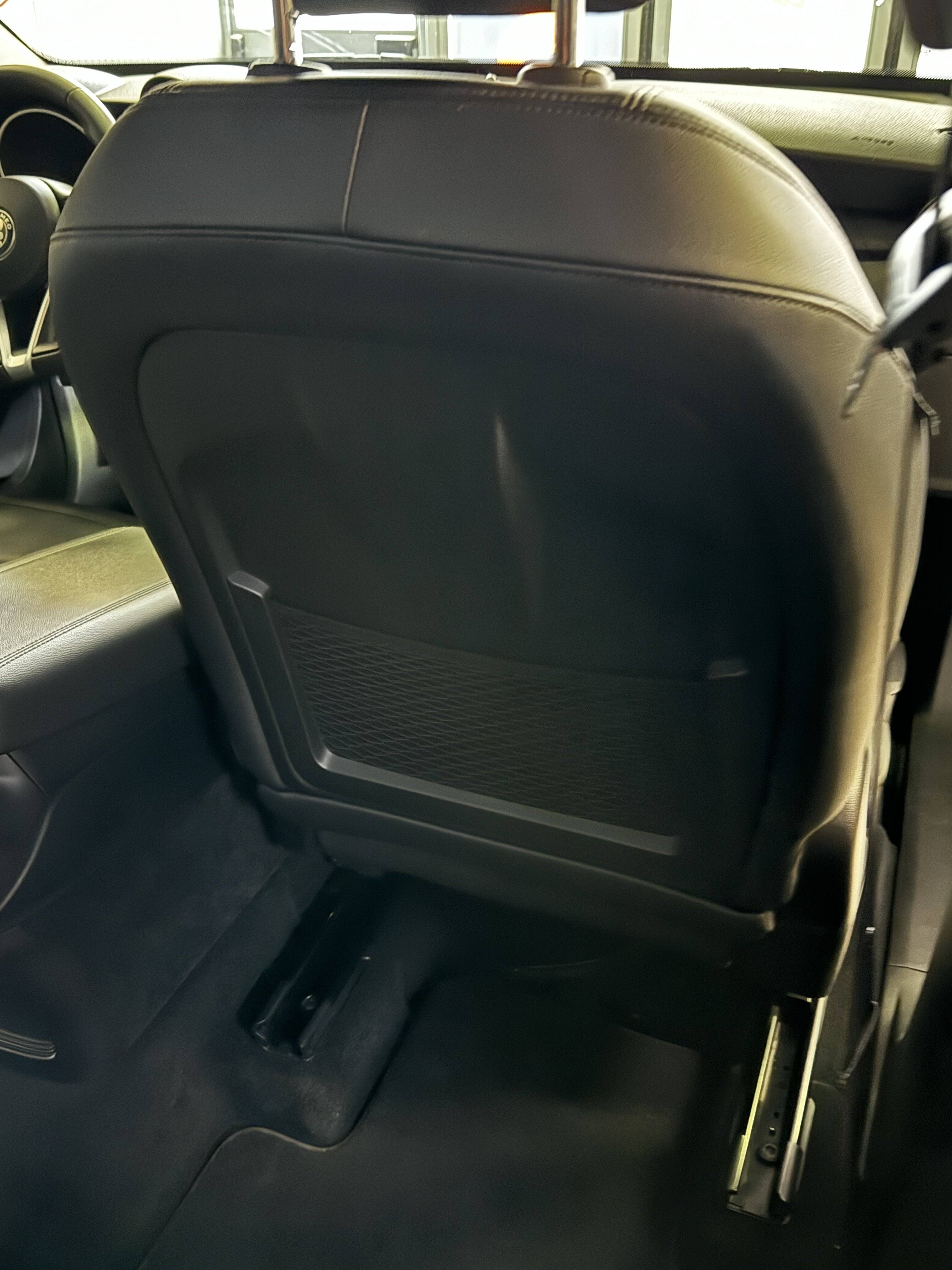

su giulietta la regolazione manuale lombare non esiste, c'è solo elettrica, si tratta di una modifica che non puoi fare visto che l'interno dei sedili è diverso , cerca un sedile usato con regolazione e gli metti le tue stoffe ( o pelle).Questo è l'interno del sedile senza regolazione( prima foto ) e con regolazione( seconda foto )

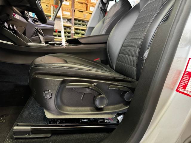

Buongiorno ho appena finito di montare lombari con tasto 4vie sulla mia Stelvio allego foto

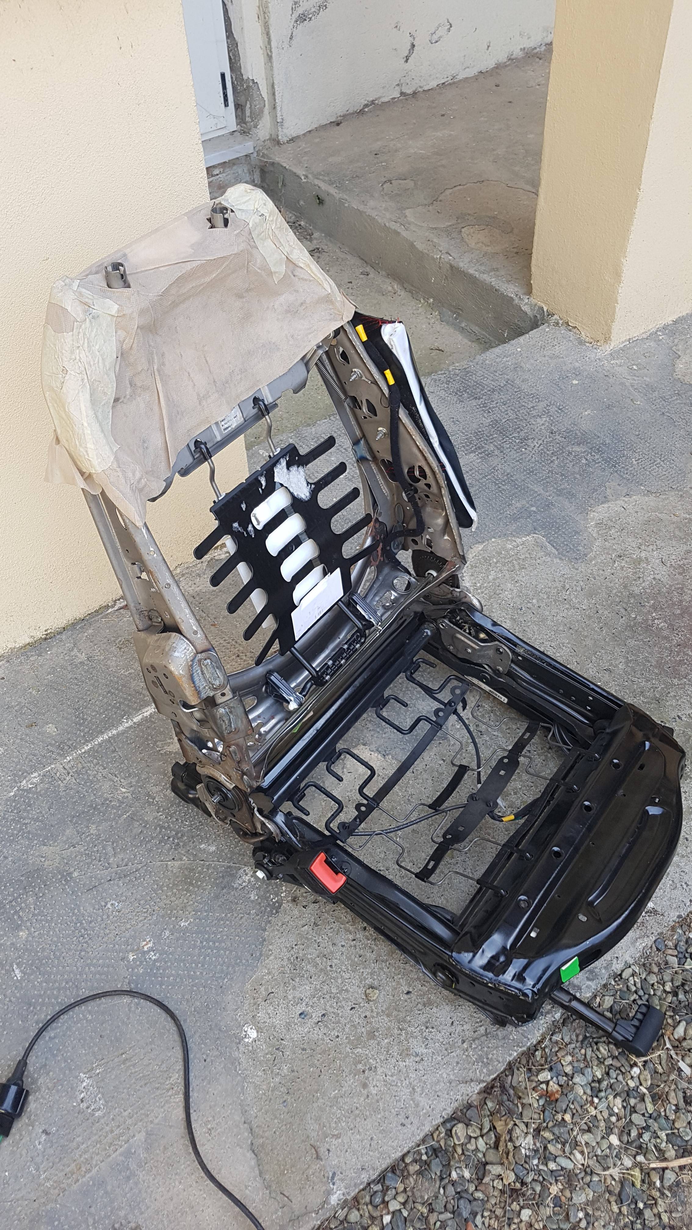

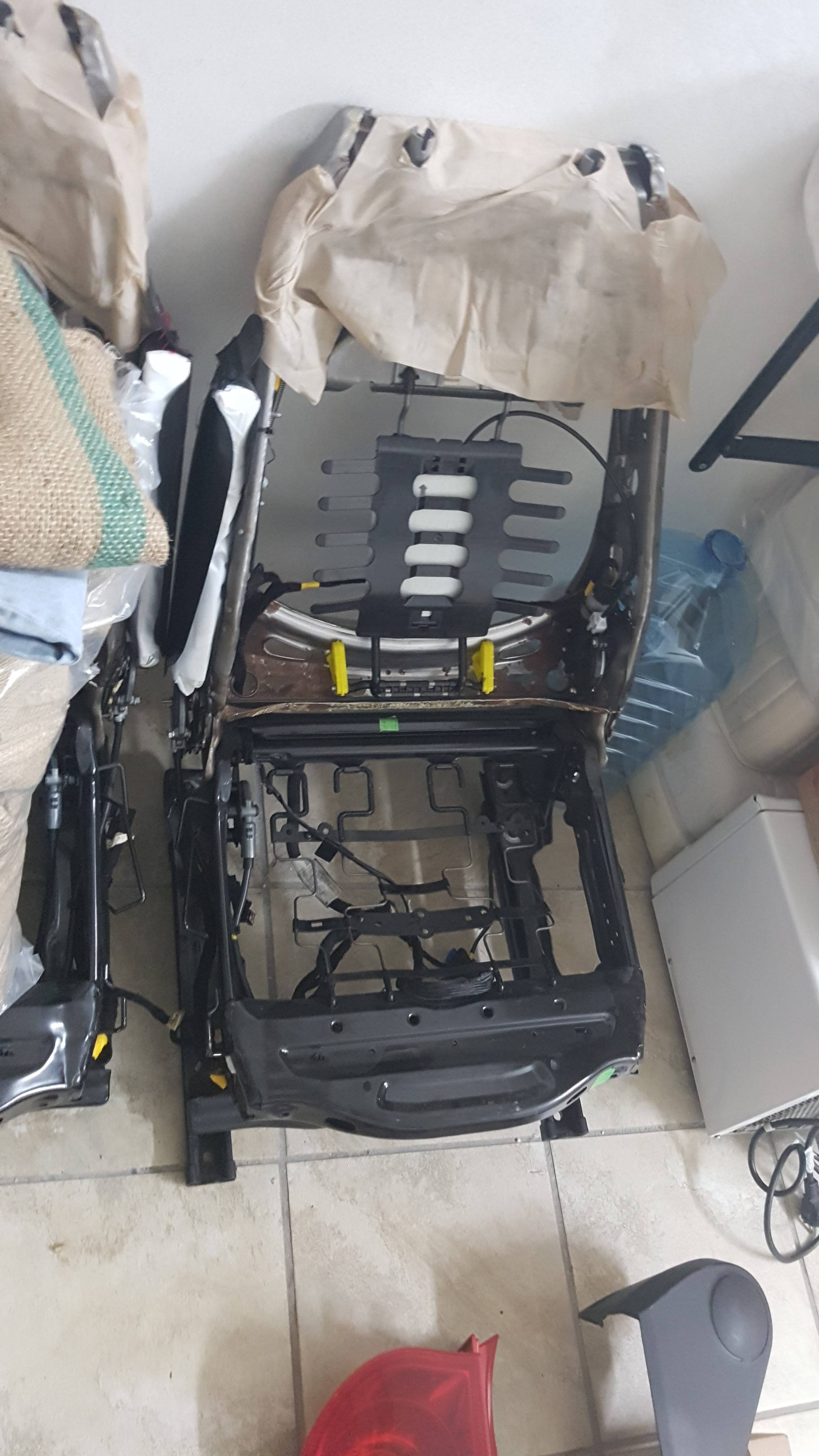

Ecco lavoro completato
