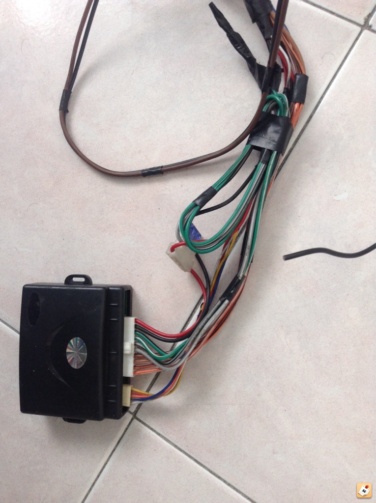

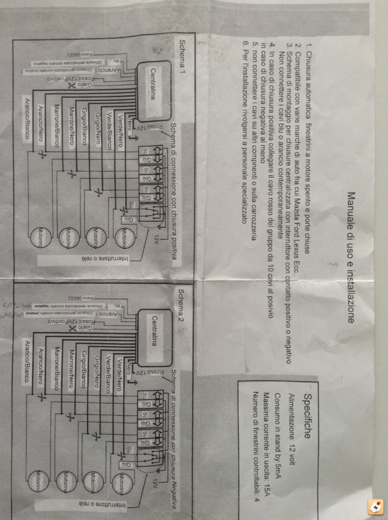

Ho un modulo alza vetri alla chiusura dell'auto, l'avevo montato after market su una punto 2 serie. Ora l'ho smontato e vorrei metterlo sulla 147. Sono andato dall'elettratuto e lui, secondo me ignorante in materia, ha detto che se non è impossibile da farlo, comunque è complicato. Quindi ho salutato e me ne sono andato....ma non ci credo.
Vi allego lo schema e il modulo sperando mi possiate aiutare.
Saluti
