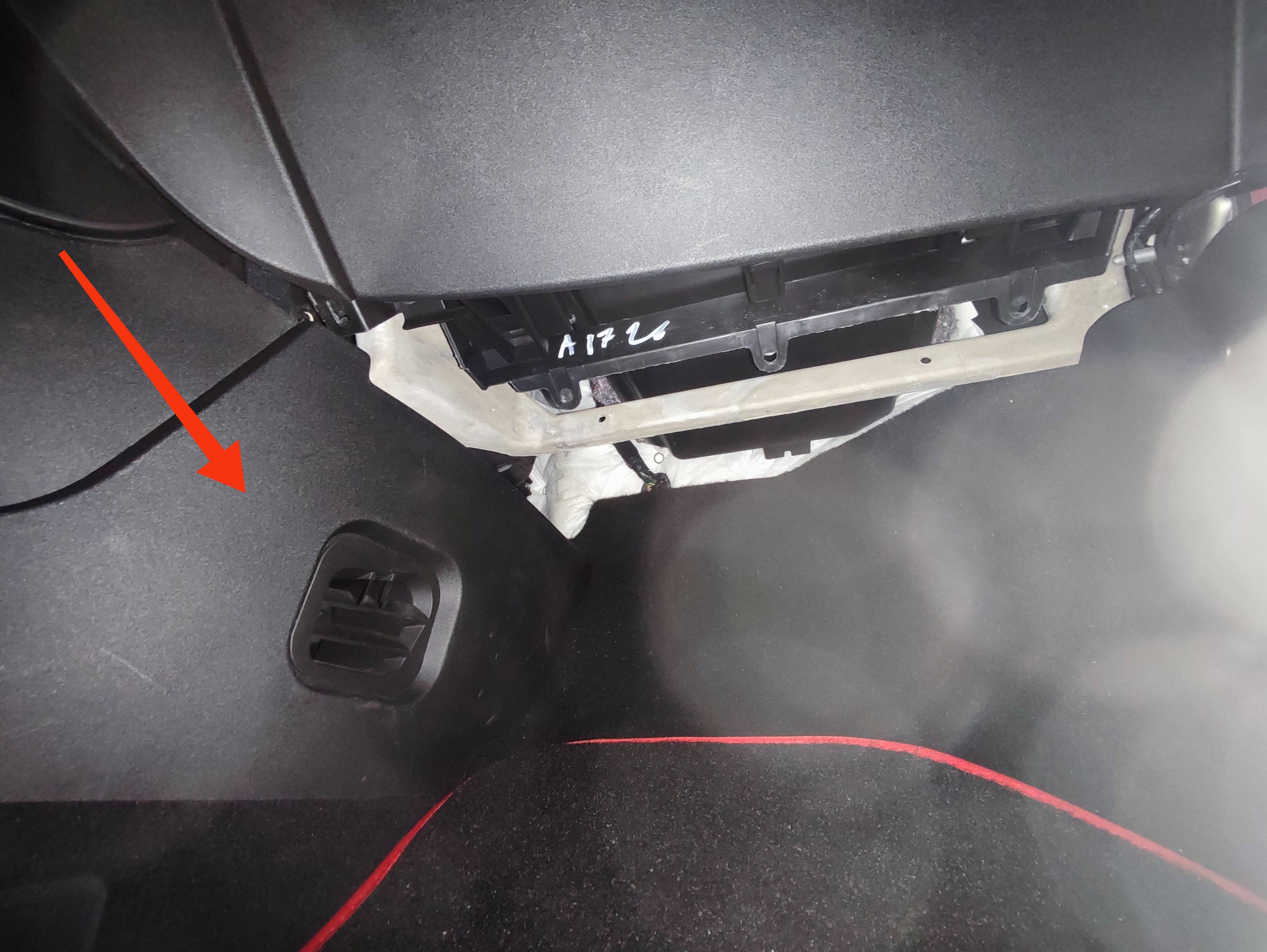

Buonasera a tutti,
Ho cercato nel forum ma non ho trovato risposta al mio quesito.
Come ho scritto nella presentazione ho da poco acquistato un alfa romeo giulietta 1.6 jtdm-2 120 cv e la sto sistemando con alcuni lavoretti.
Essendo un auto ex aziendale purtroppo alcuni elementi che potrebbero intralciare le manutenzioni sono stati rimossi, tra questi anche il pannello isolante sotto il cassetto lato passeggero.
Ho provveduto ad acquistarlo nuovo e ora vorrei sapere se qualcuno può gentilmente darmi istruzioni di come montarlo senza togliere la copertura plastica del vano dove si trova il filtro antipolline (in pratica il pannello con la bocchetta per i piedi 8ndicato in rosso nella foto).
Grazie mille a chi saprà e vorrà illuminarmi.

Va fissato nei fori che che si vedono in primo piano, quindi dovevi prendere a che le relative clips, e poi in basso angolo dx zona piedi c’è un altro fissaggio. Per il resto va inserito nelle feritoie. Non c’è assolutamente bisogno di smontare la paratia che ti dà accesso al filtro anti polline
Grazie mille per la risposta, l'ho ordinato comprensivo di clip plastiche che dovrebbero essere a pressione.

Bene, vedi che il rivestimento ha un foro nell’angolo dx, devi agganciarlo dove ti ho descritto nel post precedente
Quello che va sul perno bianco a destra verso il muso della macchina giusto? Poi i 4 ganci anteriori e i profili nelle fessure laterali, se ho capito bene.

Giustissimo, la parte anteriore dove metti le clips, poi la devi inserire sotto il bordo di plastica del cassetto porta oggetti
Grazie mille, sei stato chiarissimo!
