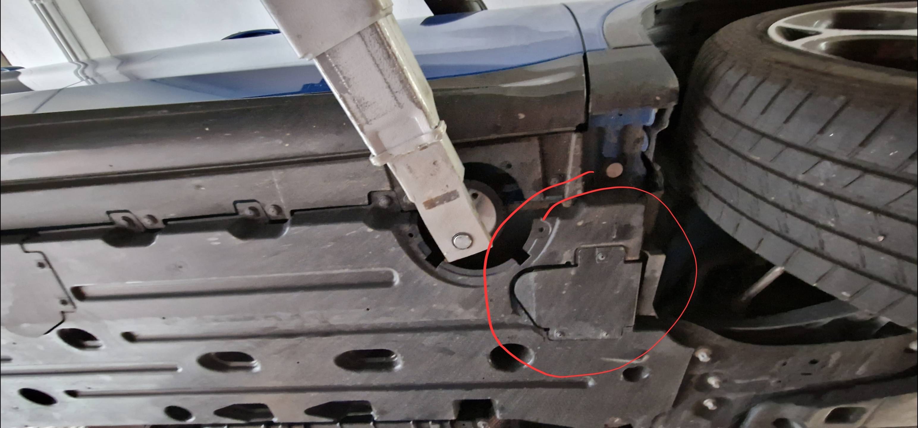

Come vedete, anche un gommista DOVREBBE accorgersi che basta mettere i bracci del ponte nei punti giusti e senza nemmeno togliere i famigerati tappi che tanto fanno bestemmiare i gommisti
i tappi sono stati tolti, giusto?

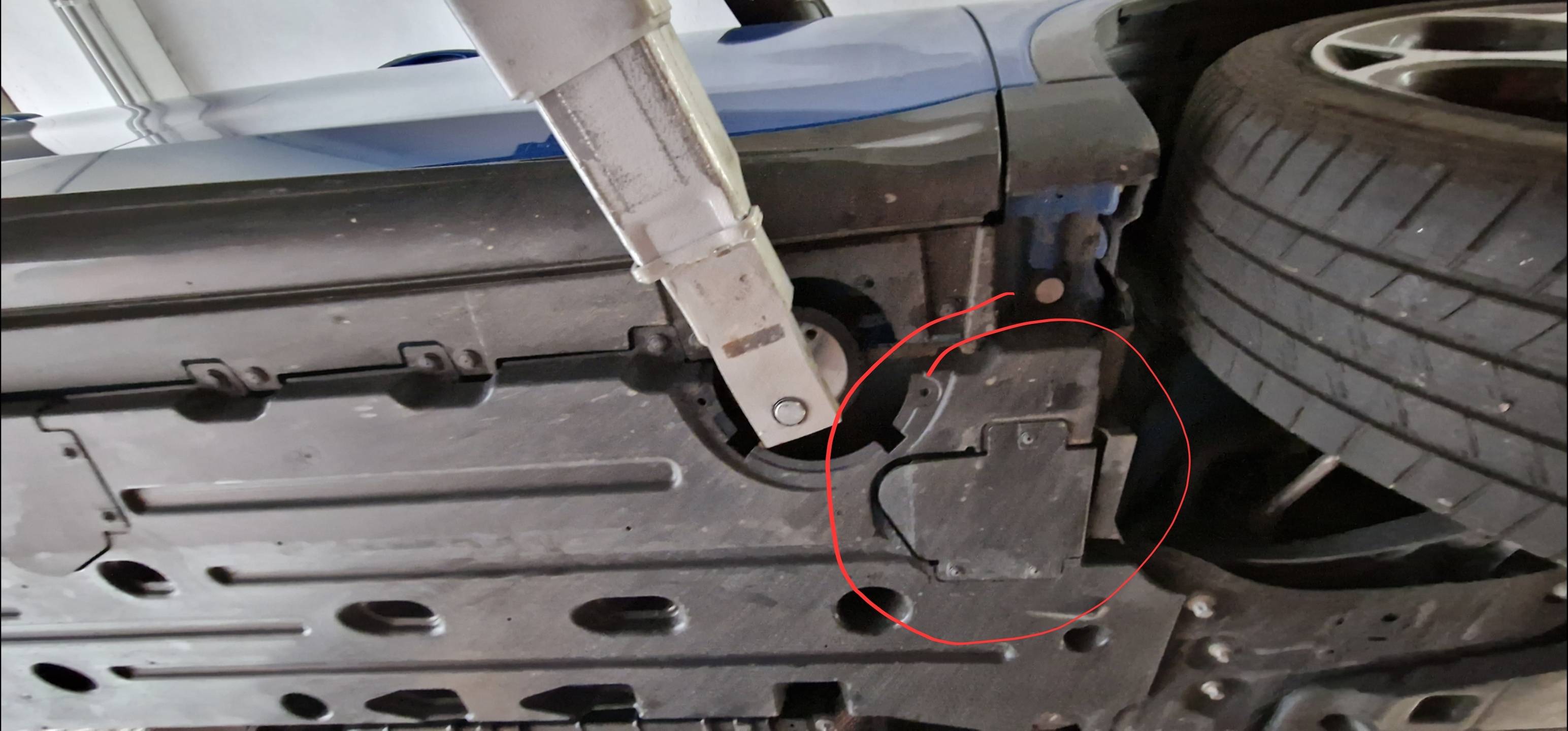

ma i tappi sono stati tolti, giusto?
No no, non li vedi in foto?
Eppure i tappi si vedono ben bene :
E così via per gli altri 2 visto che sono solo 3

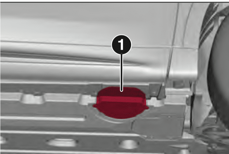

Questi non sono gli stessi tappi. Sulla mia Tonale PHEV ho dei tappi proprio dove il cric solleva l'auto nella foto, tranne che per quello posteriore sinistro. È addirittura spiegato nel manuale dell'utente che devi rimuovere questi tappi prima di cambiare una gomma. Immagino che proteggano la batteria e potrebbero mancare nei modelli non-PHEV. Ecco uno screenshot dal manuale dell'utente.
Giusto questa foto indica i tappi, dove quello sul lato sx manca su la maggior parte delle auto

Azzzz avete ragione. Non vi avevo fatto caso.
Non sono quelli i tappi.
Quindi li ho persi davvero
