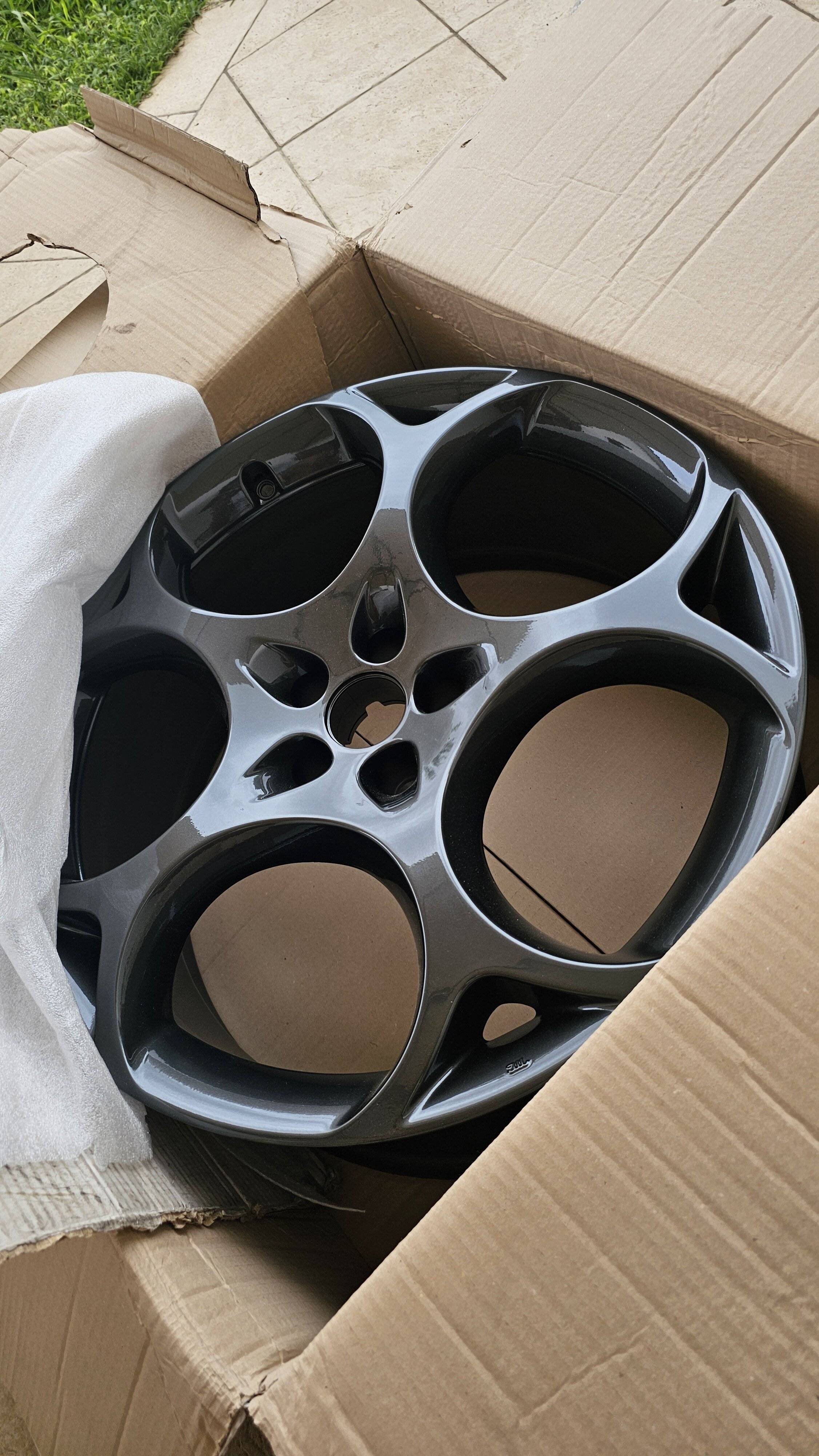

Ciao a tutti, qualcuno ha avuto esperienza con pneumatici invernali e i cerchi da 21 su Stelvio? So che andrei abbastanza controcorrente e che tutti mi direte di montare le invernali sui 19 sport che attualmente monto, ma ho i nuovi cerchi competizione da 21 bruniti in garage e non vedo l'ora di montarli...
Vivo sul mare, costa adriatica, e vado a Roma quasi tutti i weekend passando per l'A24 Roma-L'Aquila... faccio circa 15/20 mila km l'anno.
grazie in anticipo ;)
