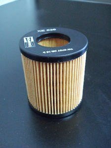

salve a tutti,chiedo il vostro aiuto.
non trovo il filtro dell'olio della mia 159 1.9 jtd 16v q-tronic.
ho sostituito i filtri aria-antipolline,ho sostituito l'olio,ma il filtro proprio non lo trovo.
ho notato che motori 1.9 ce ne sono diversi tipi
Il 150 cavalli ne monta un tipo solo.
    11.8 KB · Visualizzazioni: 345
Infatti è il modello che ha indicato Nino, è impossibile non trovarlo, vista anche la notevole diffusione di questa motorizzazione.
intanto grazie ragazzi,il problema è che non lo trovo nel vano motore.
so che è a cartuccia,infatti il venditore mi ha dato entrambi,ma è nel motore che non lo trovo.
guardando il motore da davanti,si trova sulla sinistra,sotto la cinghia servizi...bisogna smontare la ruota lato passeggero per smontarlo..
io ci sono andato da sotto.non l'ho proprio visto.
cmq provero a smontare la ruota.
grazie ancora.;);)
