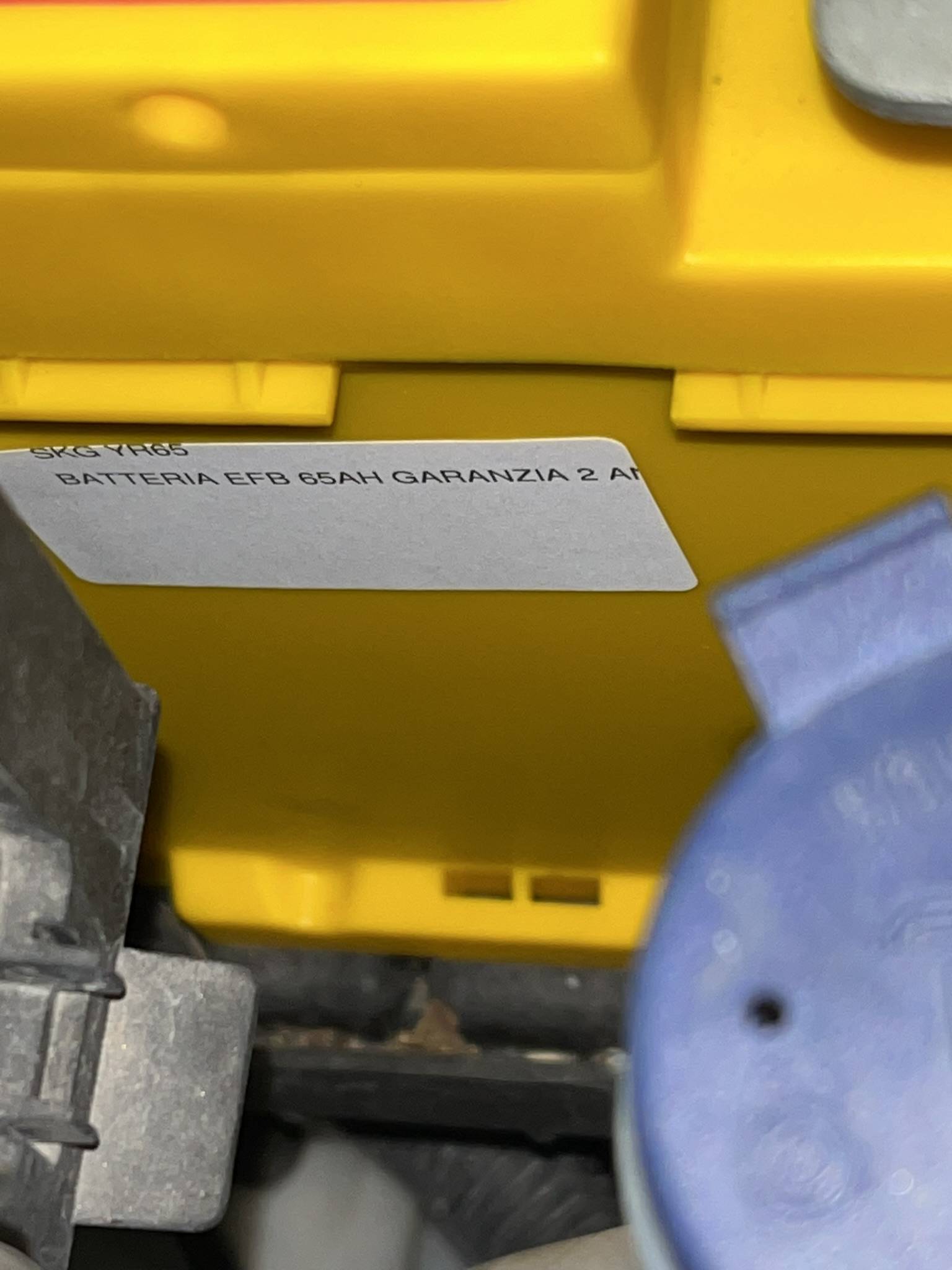

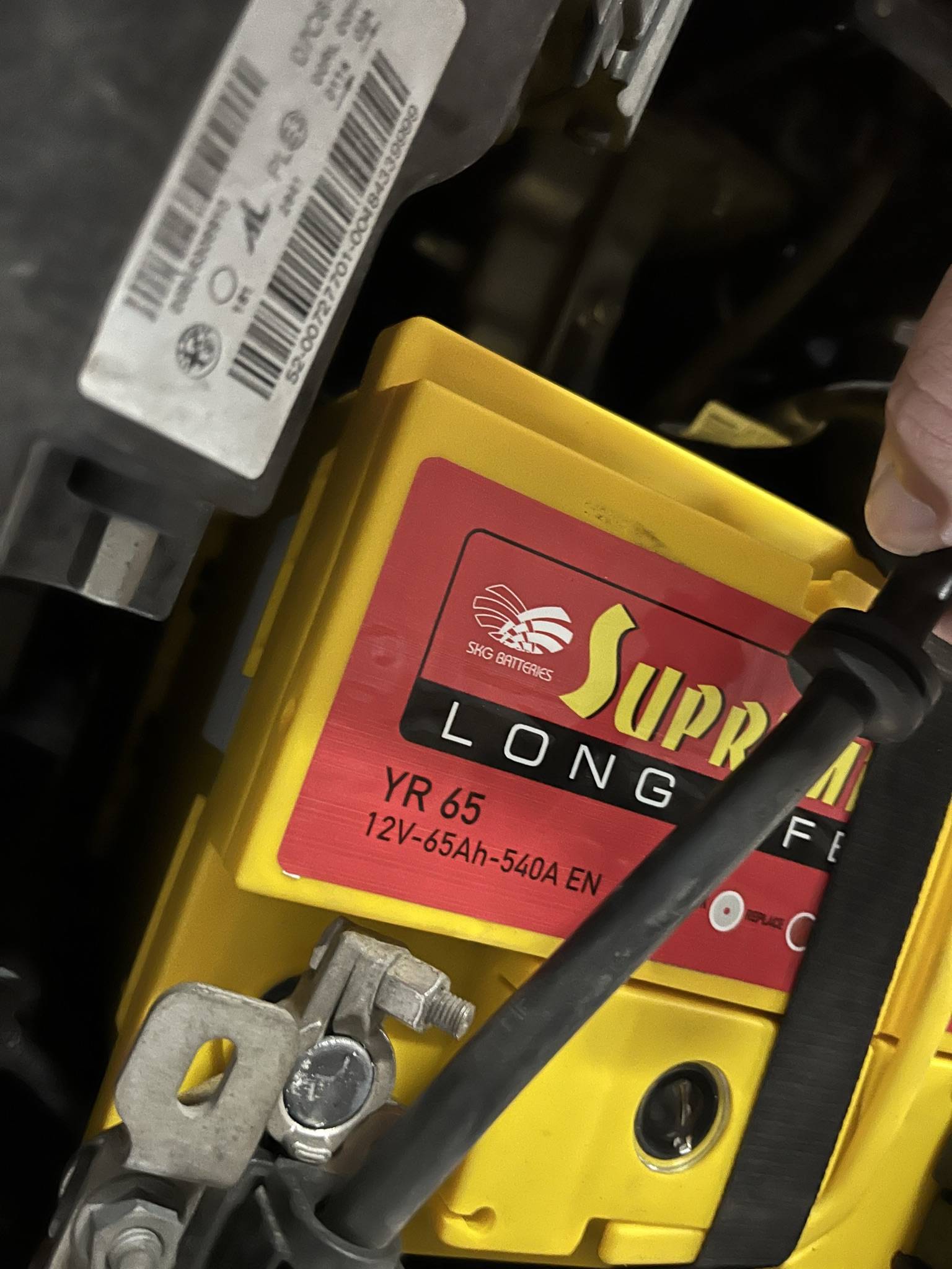

Grazie ragazzi, quindi comunque posso stare tranquillo, non mi lascia a piedi dopo due mesi giusto?
Comunque ho allegato le due foto della batteria, praticamente nella seconda c'è un etichetta con scritto EFB ma non capisco se è un'etichetta applicata dal venditore per il loro magazzino oppure dal produttore... In questo modello nel sito ufficiale lo standard ESB non è menzionato.

Vedi che è scritto anche sulla batteria EFB subito dopo la scritta LONG. È coperta dal cavo
