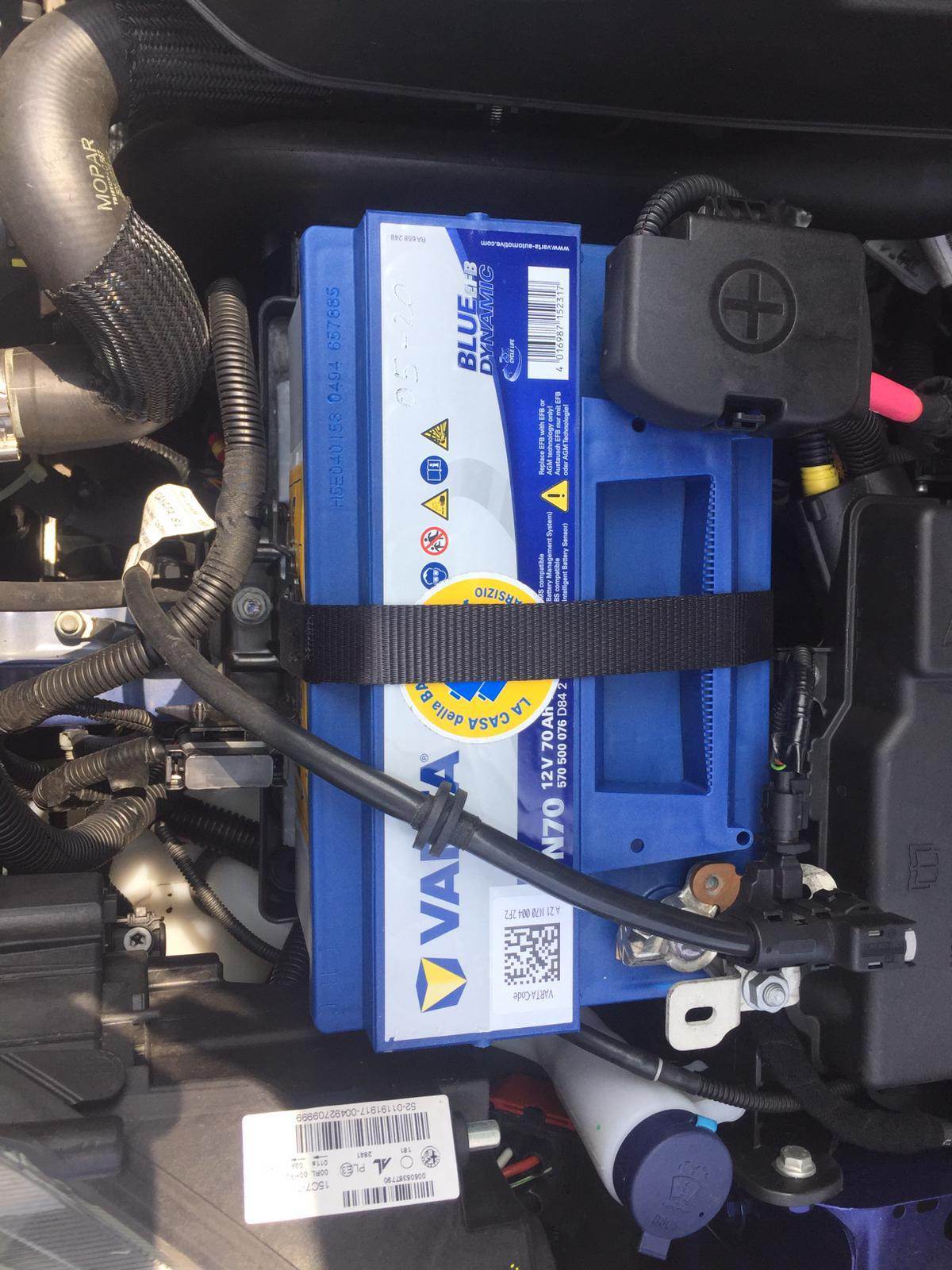

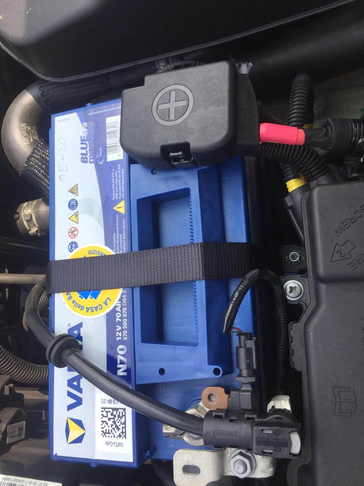

Comunque ho allegato le due foto della batteria, praticamente nella seconda c'è un etichetta con scritto EFB ma non capisco se è un'etichetta applicata dal venditore per il loro magazzino oppure dal produttore... In questo modello nel sito ufficiale lo standard ESB non è menzionato.

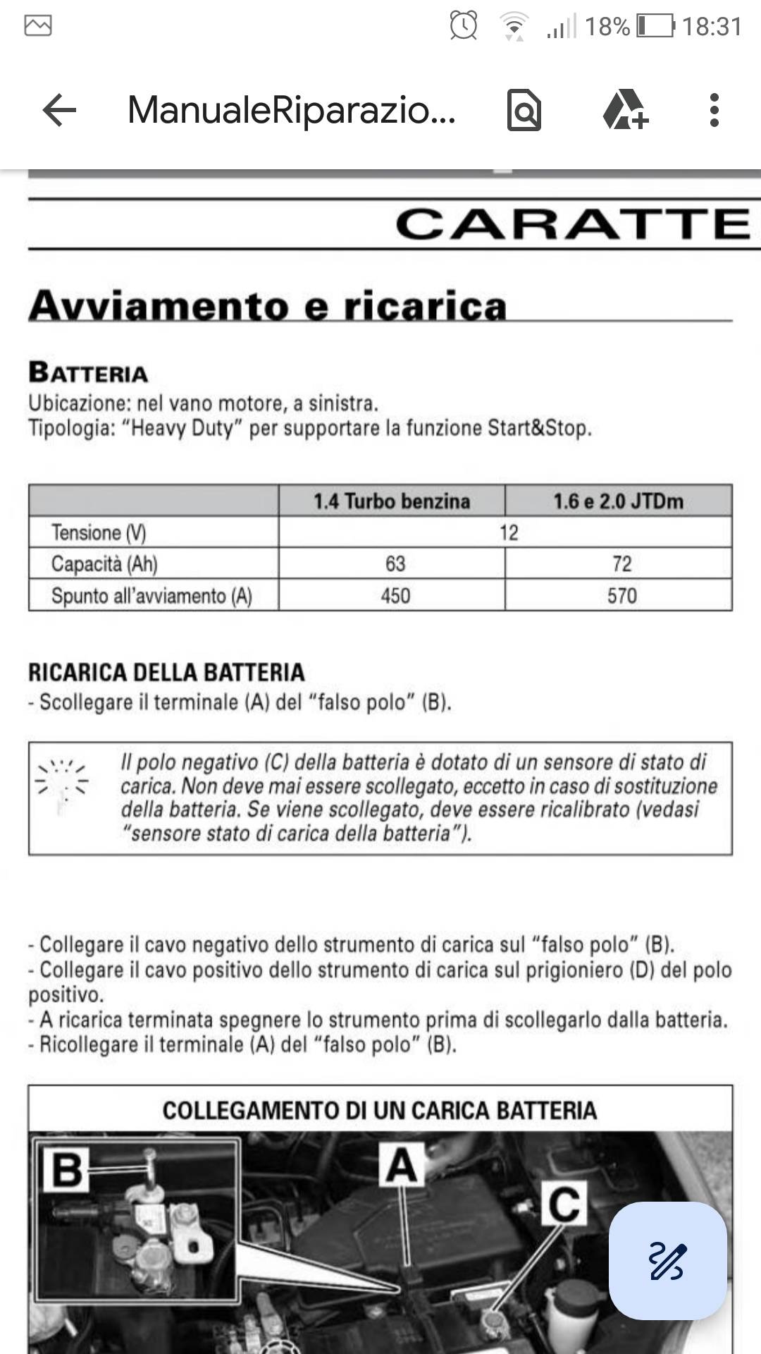

Credo che gli amper sono pochi, la 1.6 dovrebbe avere 72amper con almeno 570 di spunto, almeno dalla documentazione che hoScreenshot_20230813-183105.jpg

Eper 2014, quindi programma alfa romeo originale, 72 ah.
Non credo che nel 2016 abbiano ridotto la batteria ai diesel che sono molto più faticosi da mettere in moto

Insomma io fossi in te tornerei velocemente dal meccanico e cambierei subito con una come da libretto. Anche perché non vorrei che il sensore IBS poi Possa creare problemi. Poi comunque c'è da dire che Efb costa di più della normale quindi bisogna vedere quanto l'hai pagata.
