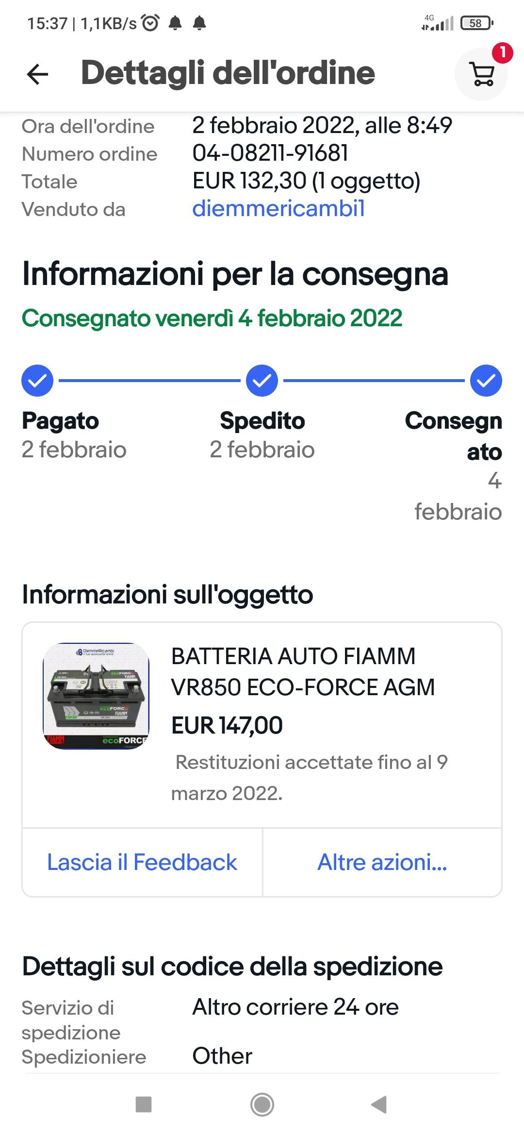

#8
    180.4 KB · Visualizzazioni: 534
#9
Ah ok, no intendevo la Varta
#10
Questi erano i prezzi che ho trovato durante quella promozione:
FIAMM VR850 a 134
VARTA G13 a 159
EXIDE EK950 a 134
