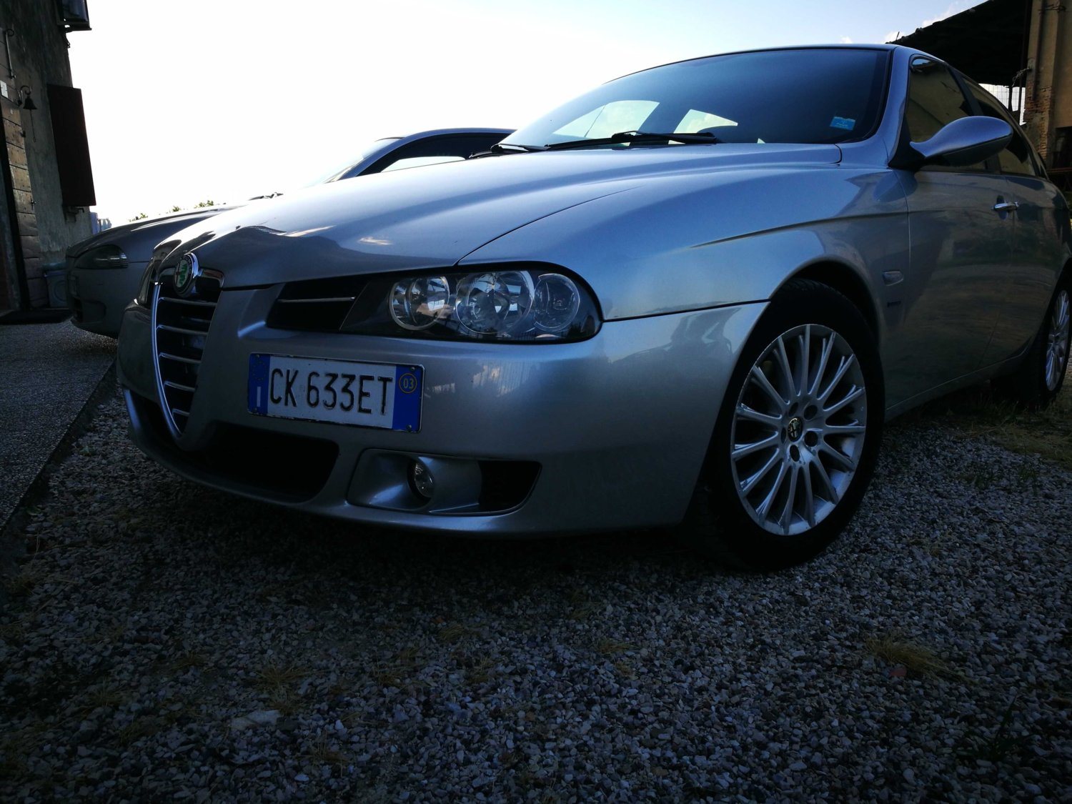

Ciao ragazzi sono nuovo in questo gruppo e ho un alfa 156 jtd 115cv e una 147 1.6 105cv.
Vorrei fare la centralina alla 156 per portarla a 150cv,qualcuno di voi la già fatta? Avete avuto problemi con la frizione?
