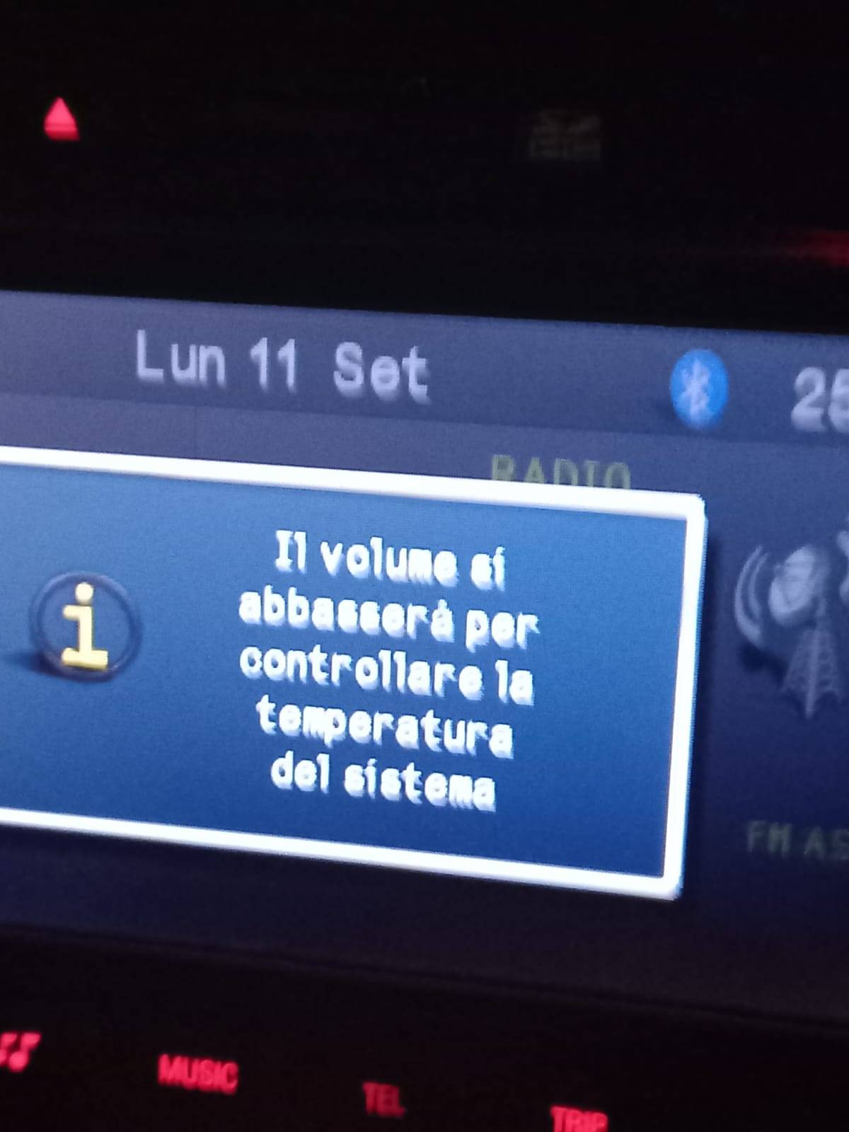

Oggi mi è apparsa questa scritta e non sento più nulla se non spengo e riaccendo l' auto. È capitato ad altri? (alfa 159 sw 2.0 136 CV allest. super)

La ventolina di raffreddamento funziona?
Estrarre navigatore, scollegarlo, pulire il posteriore dove risiede la ventola e le feritoie di raffreddamento con aria compressa.

Ci provo... ma potrebbe esserci un problema: staccando il radio navigatore poi mi chiede il codice e non mi è stato dato da chi mi ha venduto l'auto... anche se per la verità, quando ho staccato la batteria per dei lavori, poi non c'è stato bisogno di inserire il codice...
