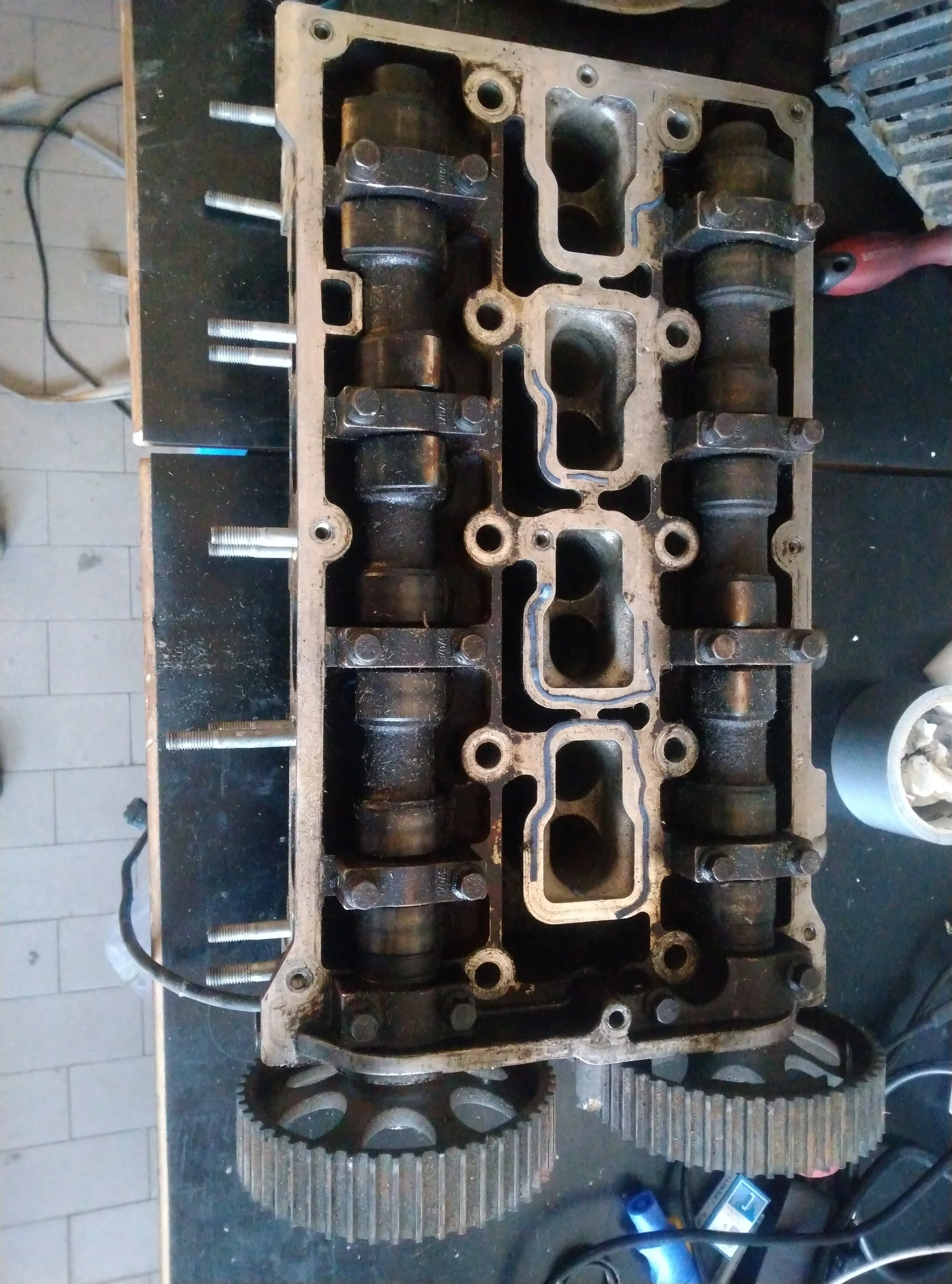

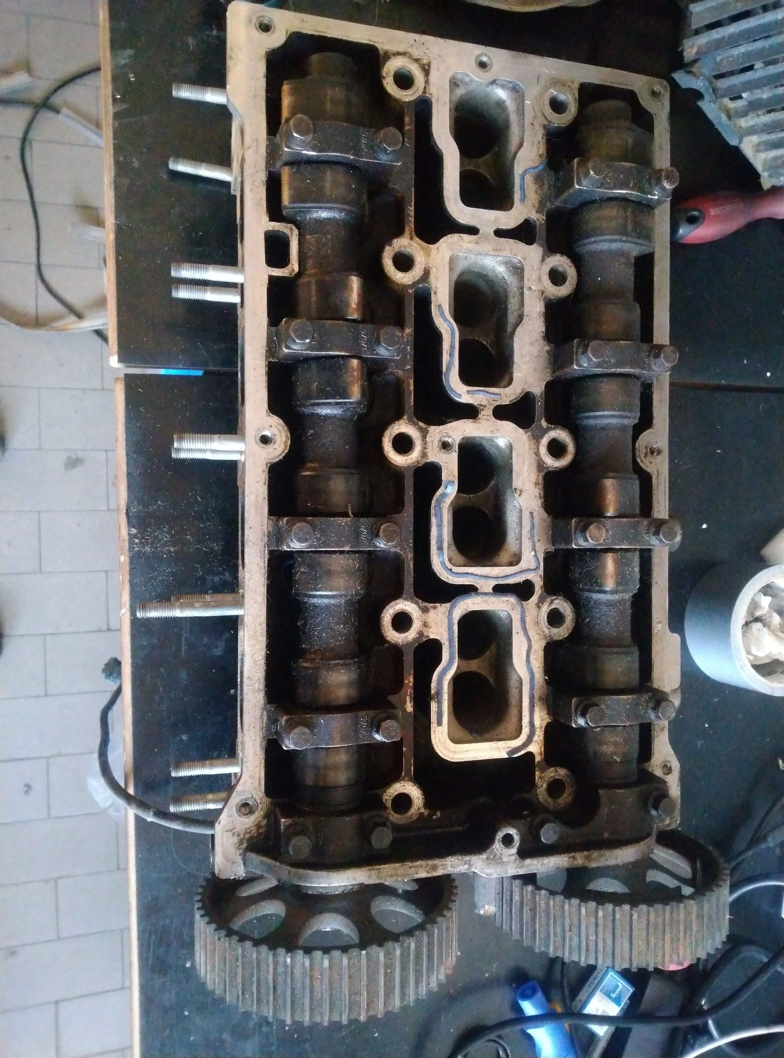

Una piccola anticipazione, a tempo perso mi dedicherò a questa testa!!
Il lavoro sarà accompagnato da altri accorgimenti lato aspirazione!

#3
cosa intendi fare? Ad occhio mi aspetto benefici prossimi allo zero :D

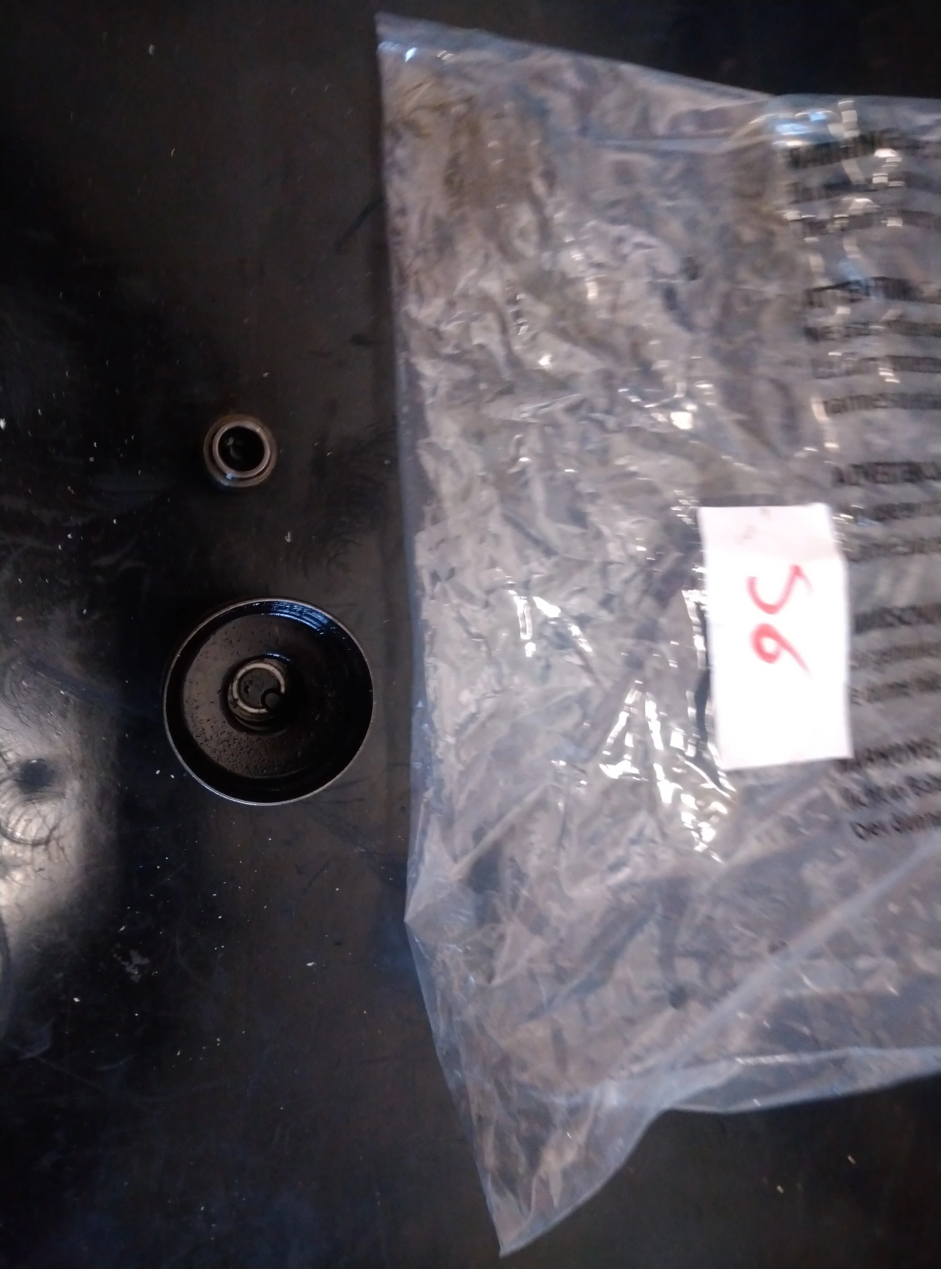

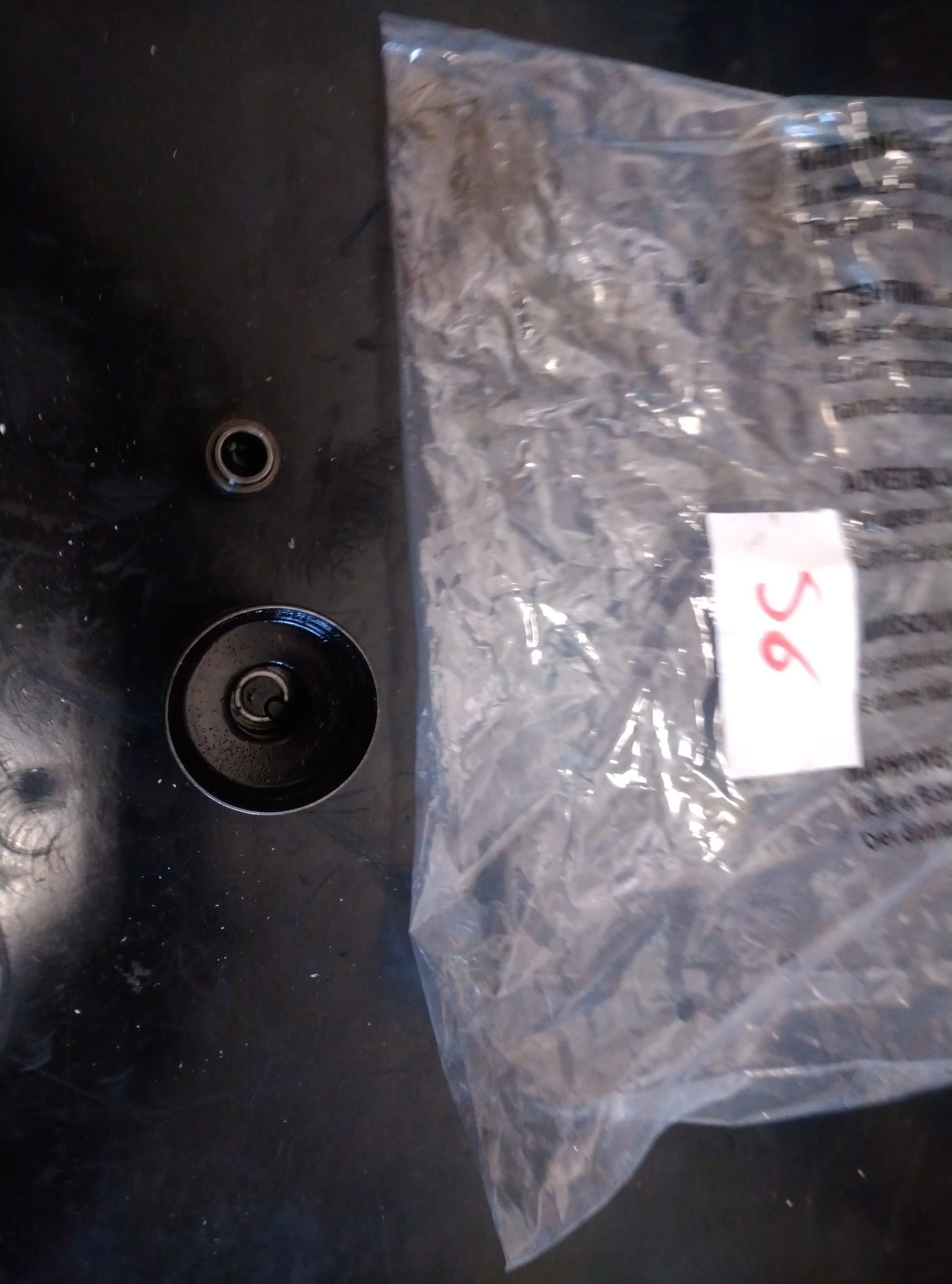

Si procede lentamente con la revisione e pulizia delle punterie idrauliche!

#6
forse lo farai o lo stai gia' facendo..per pulire bene bene dovresti disassemblare proprio la punteria che hai tolto dal bicchierino
