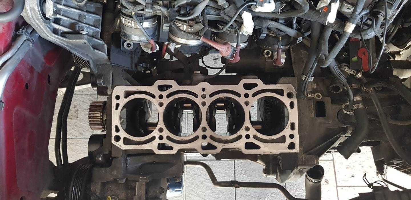

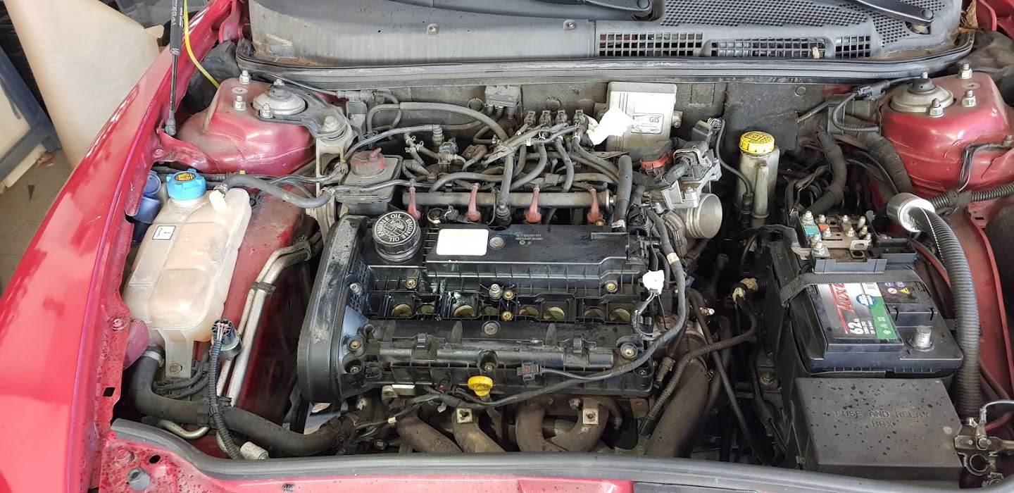

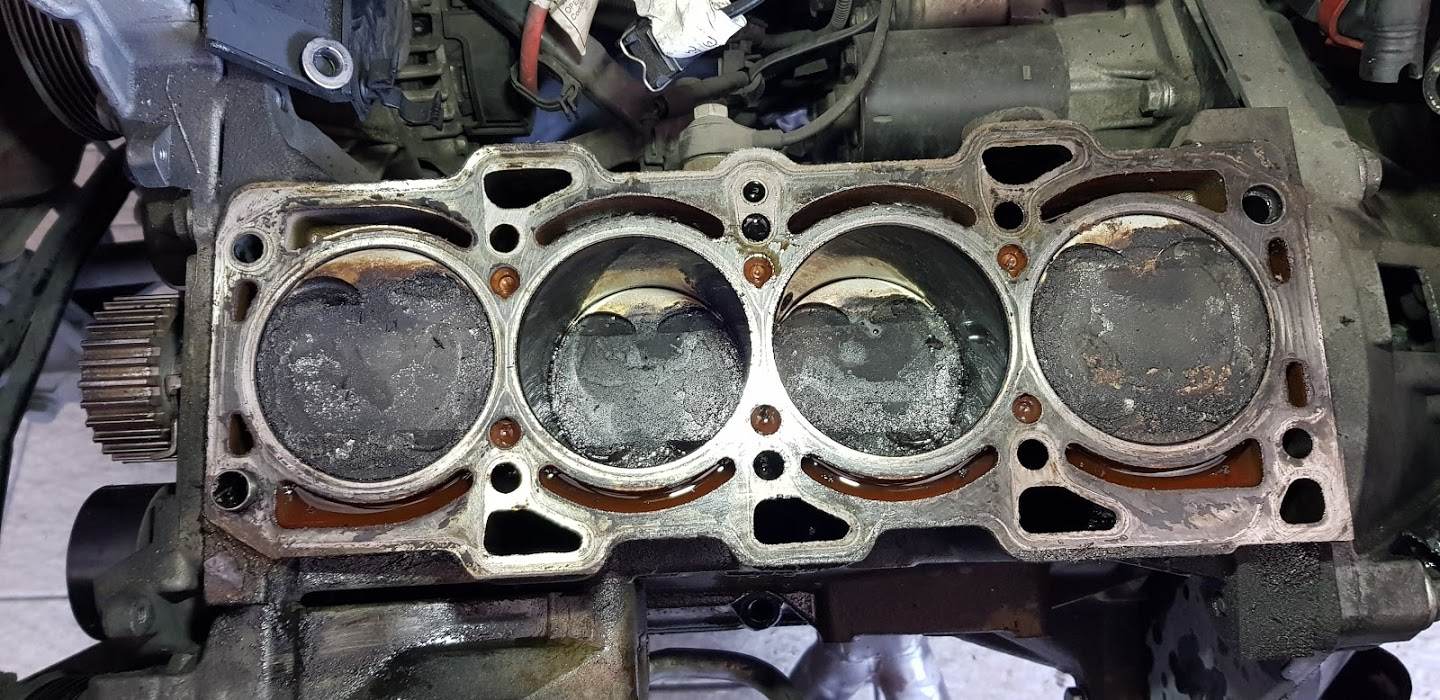

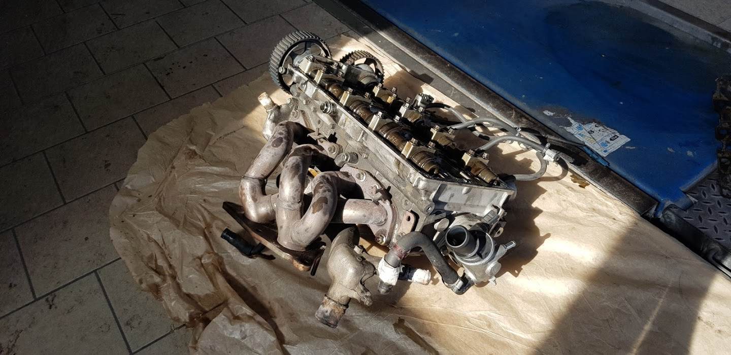

Ciao amici, alla fine ho deciso di smantellare il motore della carriola.. apro questo thread per un resoconto dei lavori e fare quatto chiacchiere.

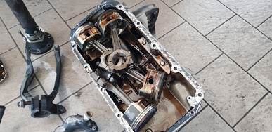

Lo scorso weekend ho tolto testa e pistoni, ed in questi giorni ho:

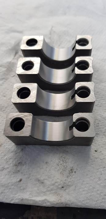

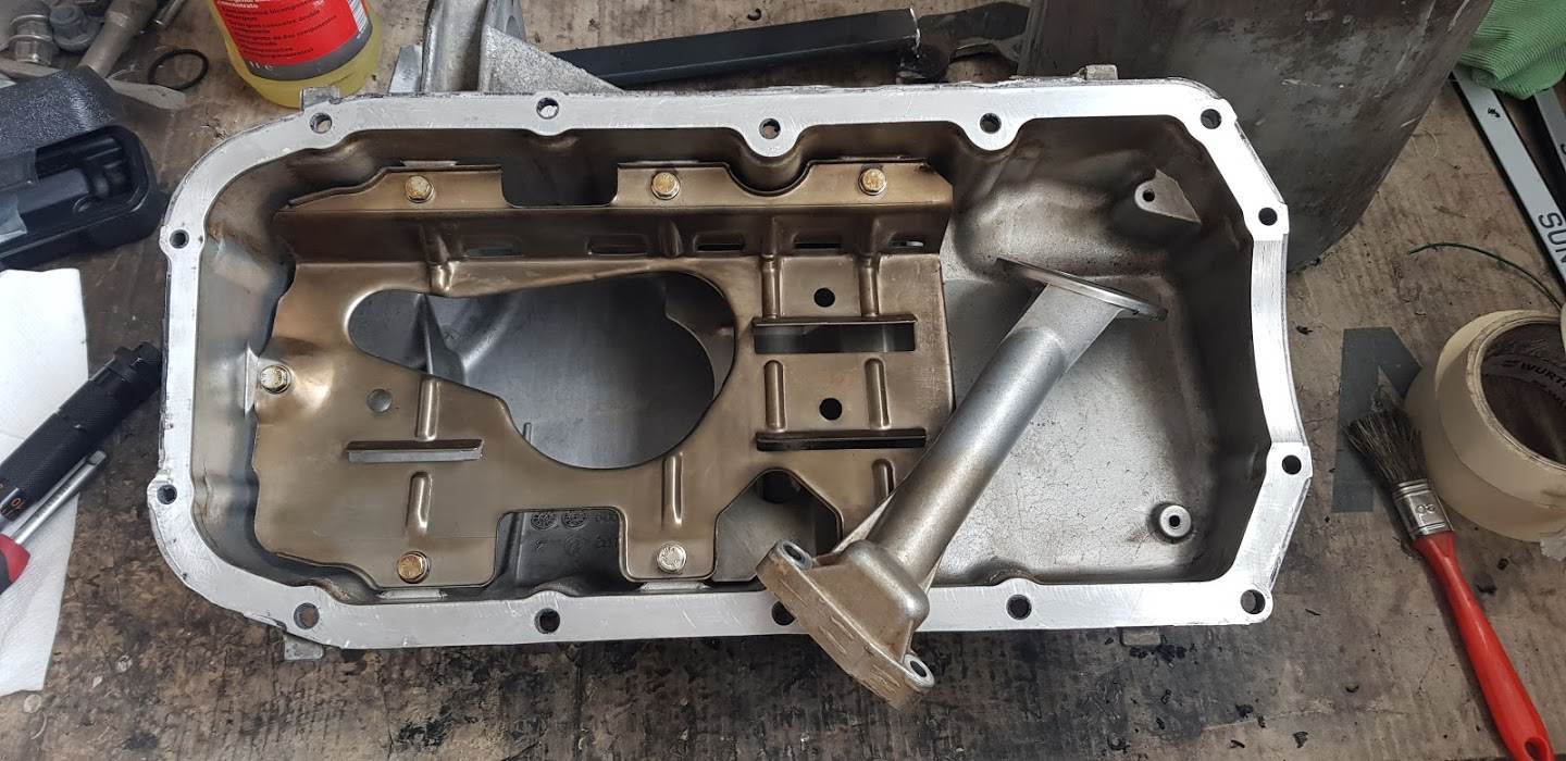

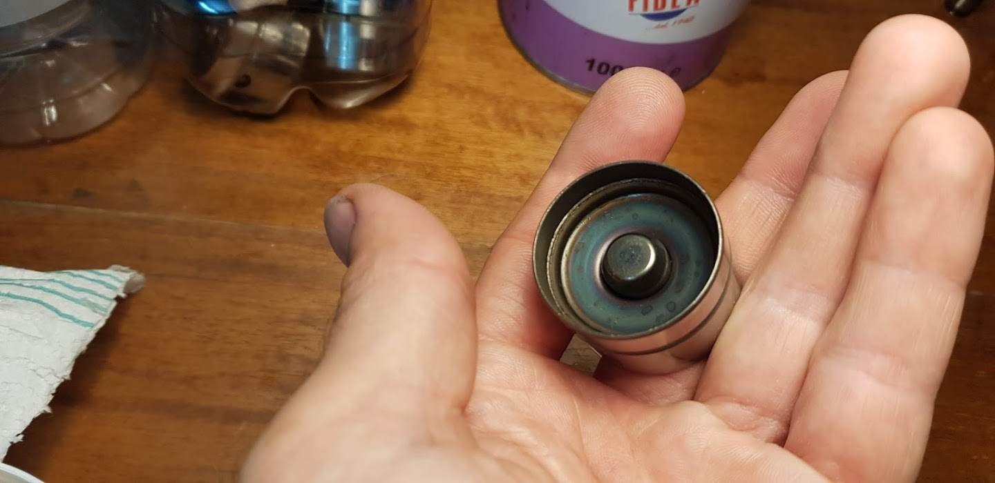

- ripulito le punterie, lavato la coppa ed i collettori di aspirazione

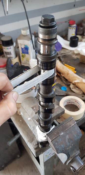

- levigato gli alberi a camme ed i cappellotti (con la carta vetrata, su indicazioni del centro rettifica)

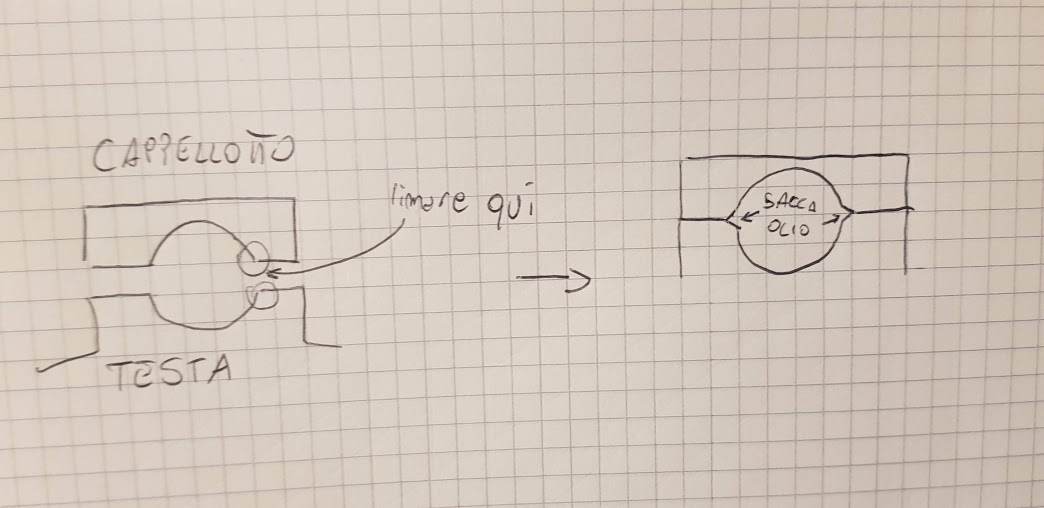

- limati gli angoli dei cappellotti, in modo che resti una "sacca di olio" ai lati dello stesso (altro trucchetto suggerito dalla rettifica)
Ho anche provato ad aprire il variatore di fase, ma nel provare a rimontarlo ho rotto la fascia elastica al suo interno, quindi alla fine lo dovrò cambiare
Entro il weekend spero di avere la testa revisionata ed i pistoni ripuliti con le nuove fasce ed le nuove bronzine (quelle vecchie erano logore); nei prossimi post vi farò vedere l'avanzamento dei lavori
