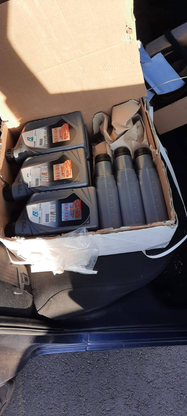

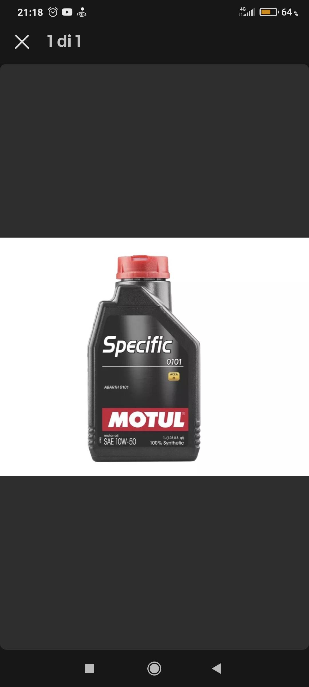

Sarei intenzionato a mettere il motivo 10w50, così da mantenere la stessa gradazione del sint2000 Agio ma che non si trova più. Qualcuno lo ha già utilizzato?

Non va bene perché riporta specifiche abarth C3 e non ACEA A3/B4
per il Bialbero la Specifica adatta è Acea A3/B4 oltre la specifica API che quella è già ampiamente superata con un qualsiasi olio da supermercato.
Non focalizzarti solamente sul valore relativo al grado di viscosità ma guarda alle specifiche.

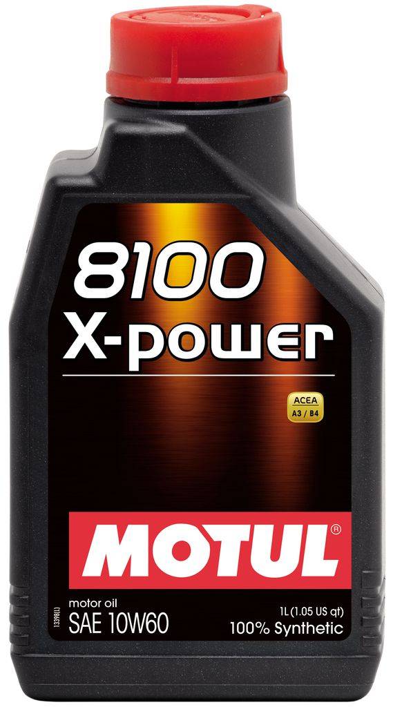

Piuttosto vedi il Motul 10W60 X-Power o in alternativa il Selenia Racing
Technical data
SAE 10W-60
Approvals: FIAT 9.55535-H3 CONTRACTUAL TECHNICAL REFERENCE N°F007.A00
