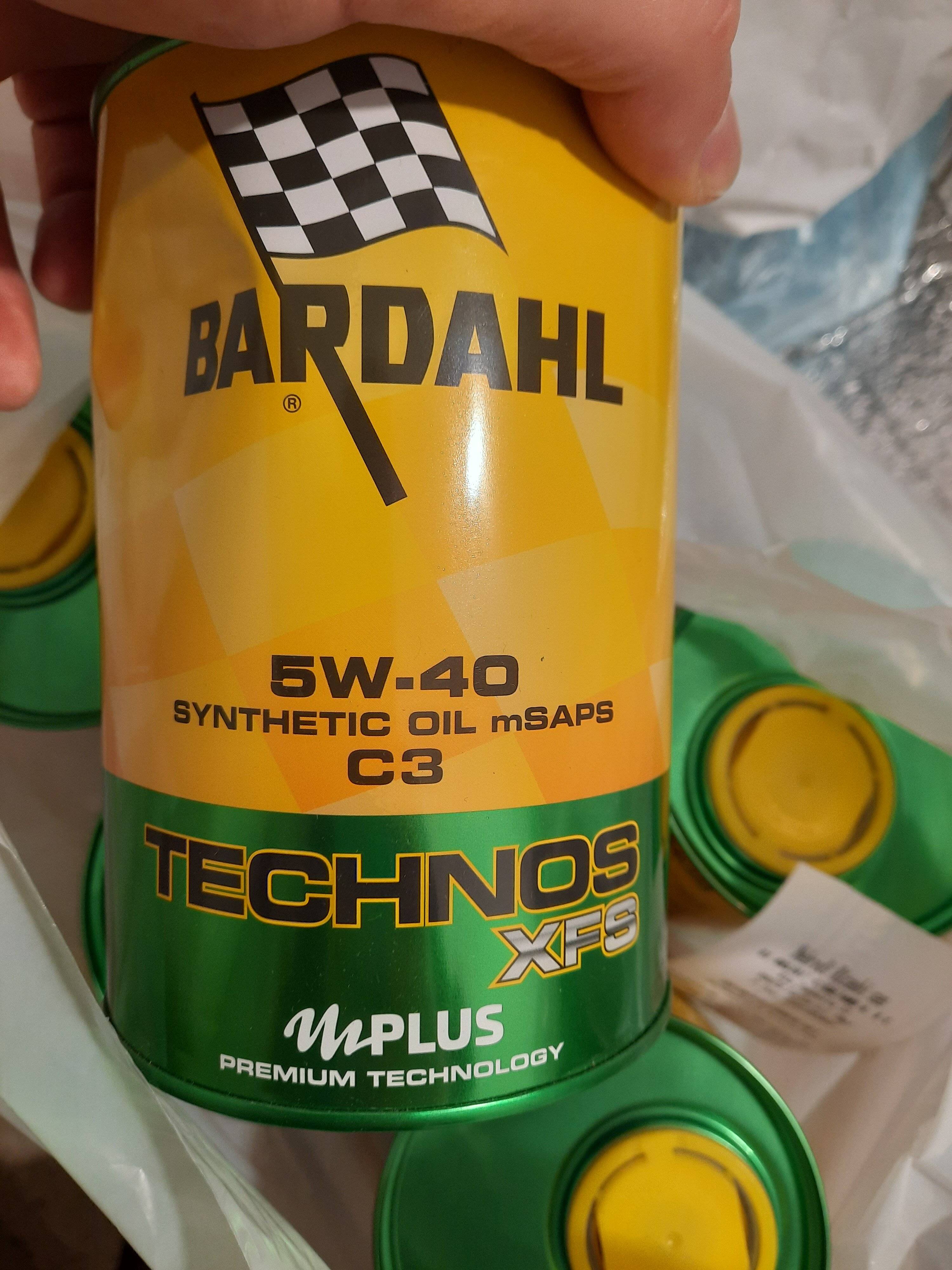

A livello specifiche Acea si, perché tanto la specifica di tipo C non e’ orientata a motori senza dpf. Più importante e’ in questo caso la gradazione SAE
Per intenderci su un Diesel che porta a specifica un 10w40, può avere senso sopratutto se utilizzato in città con tanti avviamenti a freddo e/o utilizzato in climi rigidi, utilizzare un 0/5w30. Lo vedrei magari meno adatto in vece del 5w40 su un benzina
