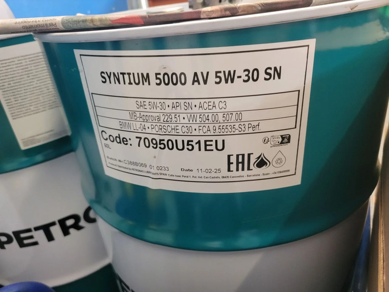

circa 2.000 km fa ho fatto sostituire olio motore e filtro.
Visto che la mia Giulietta consuma parecchio olio, il meccanico mi ha consigliato di acquistarlo e provvedere ai rabbocchi da solo.
Così mi sono messo a cercare su Amazon lo stesso tipo di olio che usa il mio meccanico, del quale avevo scattato una foto direttamente dal suo barile:

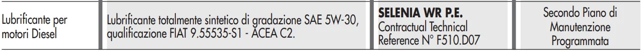

Si tratta quindi di un olio di buona qualità, ma qui nasce il mio dubbio: Amazon indica che non è compatibile con la mia Giulietta. A quel punto mi è sorto il sospetto e sono andato a controllare nel manuale d’uso e manutenzione quale tipo di olio motore è effettivamente previsto per la vettura:
Il manuale indica che l’olio richiesto è conforme allo standard ACEA C2, mentre quello usato dal mio meccanico è ACEA C3.
Secondo voi può essere un problema? Posso continuare a comprare olio C3 o devo preoccuparmi, considerando che ho già percorso circa 2.000 km con questo tipo? Ad esempio ho visto questo su Amazon:
Petronas Olio Motore Syn 5000AV 5W30 5 : Amazon.it: Auto e Moto
Grazie mille a tutti e buona serata.

C3 è superiore a C2 perchè ha un HTHS (capacità filmante) superiore.
Reazioni: VURT
#3
Quindi posso proseguire con questo tipo di olio motore senza problemi? Anzi sembrerebbe che sia meglio del C2, interpretando il tuo messaggio.

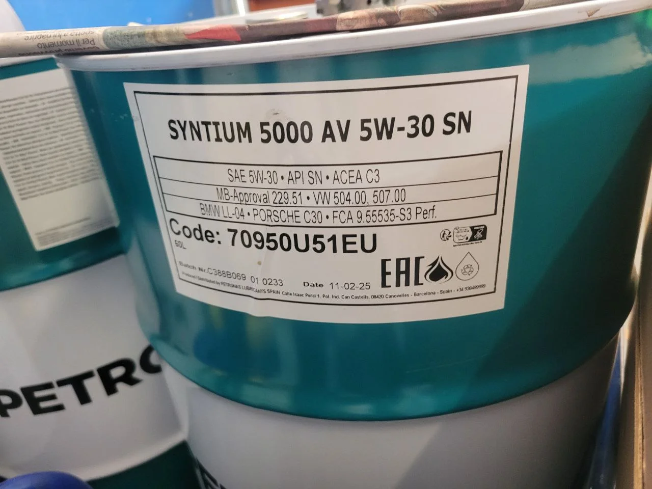

Ciao a tutti,
Visualizza allegato 297081

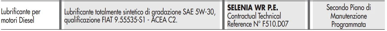

Visualizza allegato 297082
