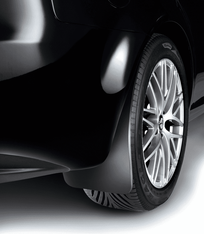

1) i paraspruzzi originali, che avrei trovato che però costicchiano, ovviamente davanti e dietro. Oppure O un kit di adesivi trasparenti che vanno a coprire la parte bassa del parafango anteriore, e una parte della portiera posteriore e del parafango;

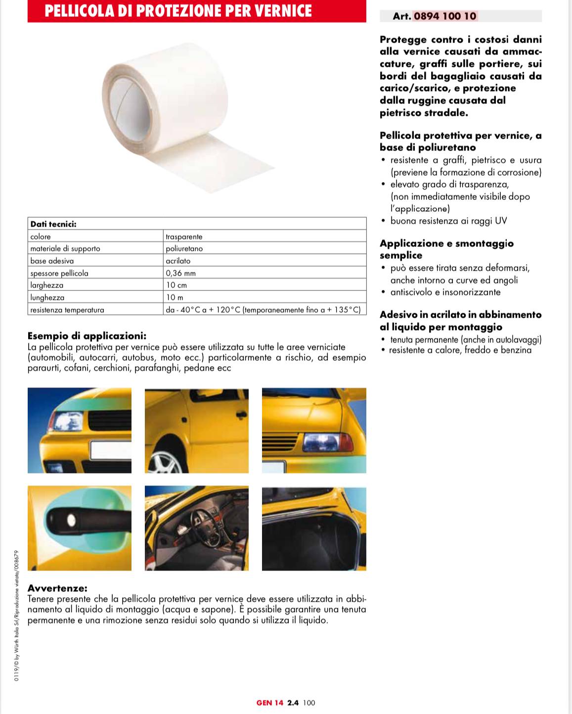

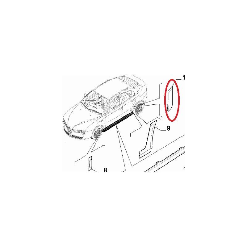

2) mettere il kit di adesivi trasparenti che vanno a coprire alcuni punti nella parte bassa del parafango anteriore e una parte della portiera posteriore e e una del parafango;

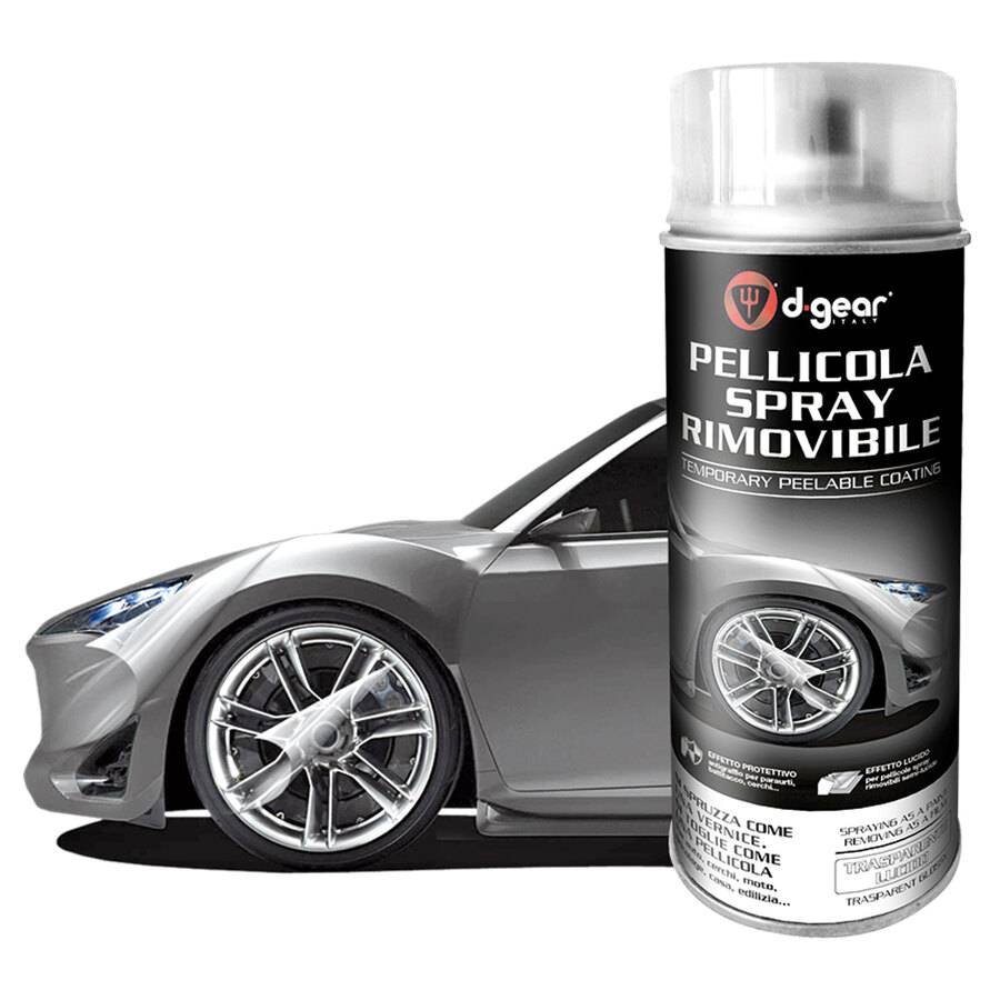

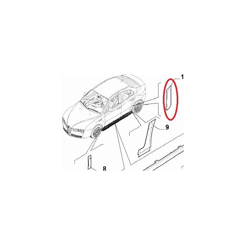

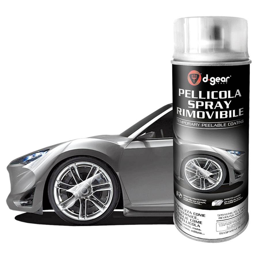

3) spruzzare uno pellicola spray trasparente, oppure anche di colore rosso come la macchina, che è molto economica e semplice da usare.
C'è qualcuno che ha montato i paraspruzzi oppure che ha ancora le pellicole adesive originali? So che le prime serie di 159 avevano gli adesivi protettivi di serie.
Sono indeciso su cosa fare poiché per montare i paraspruzzi bisogna fare dei fori nei passaruota/locaro e la cosa non mi andrebbe bene; non saprei poi a livello estetico come sarebbe. Se decidessi di toglierli, i fori comunque rimarrebbero.
Per quanto riguarda gli adesivi, potrebbero ingiallire oppure vedersi col tempo risultando anti estetici.
La pellicola spray potrebbe essere una soluzione un po' meno costosa ma, come tutte le pellicole, togliendole dopo un po' di anni, potrebbe venire via un po' di vernice.
