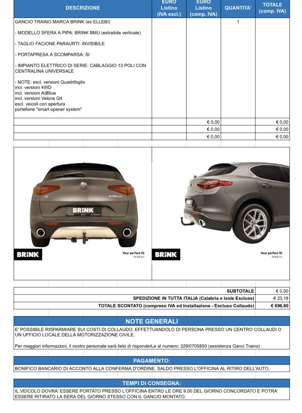

Ciao a tutti, finalmente ho acquistato la mia Stelvio! Sono felicissimo, ora devo solo aspettare i controlli e la prossima settimana arriverà. Volevo chiedere un parere sul gancio traino, siccome ho la roulotte farò subito installare un estraibile verticale a scomparsa e mi hanno proposto marca Brink col seguente preventivo
Qualcuno ha avuto già a che fare con questo prodotto? A gancio smontato è completamente invisibile sotto la scocca? E magari un feedback se qualcuno lo ha già montato. Grazie ciao a tutti!

Ciao, io avevo il gancio Brink estraibile verticale su Giulietta, da smontato era completamente invisibile, molto comodo e mai avuto problemi. Io però lo usavo per il carrello moto non per roulotte che magari è un traino più impegnativo. Comunque mi sembrava ben fatto e di ottima qualità.
