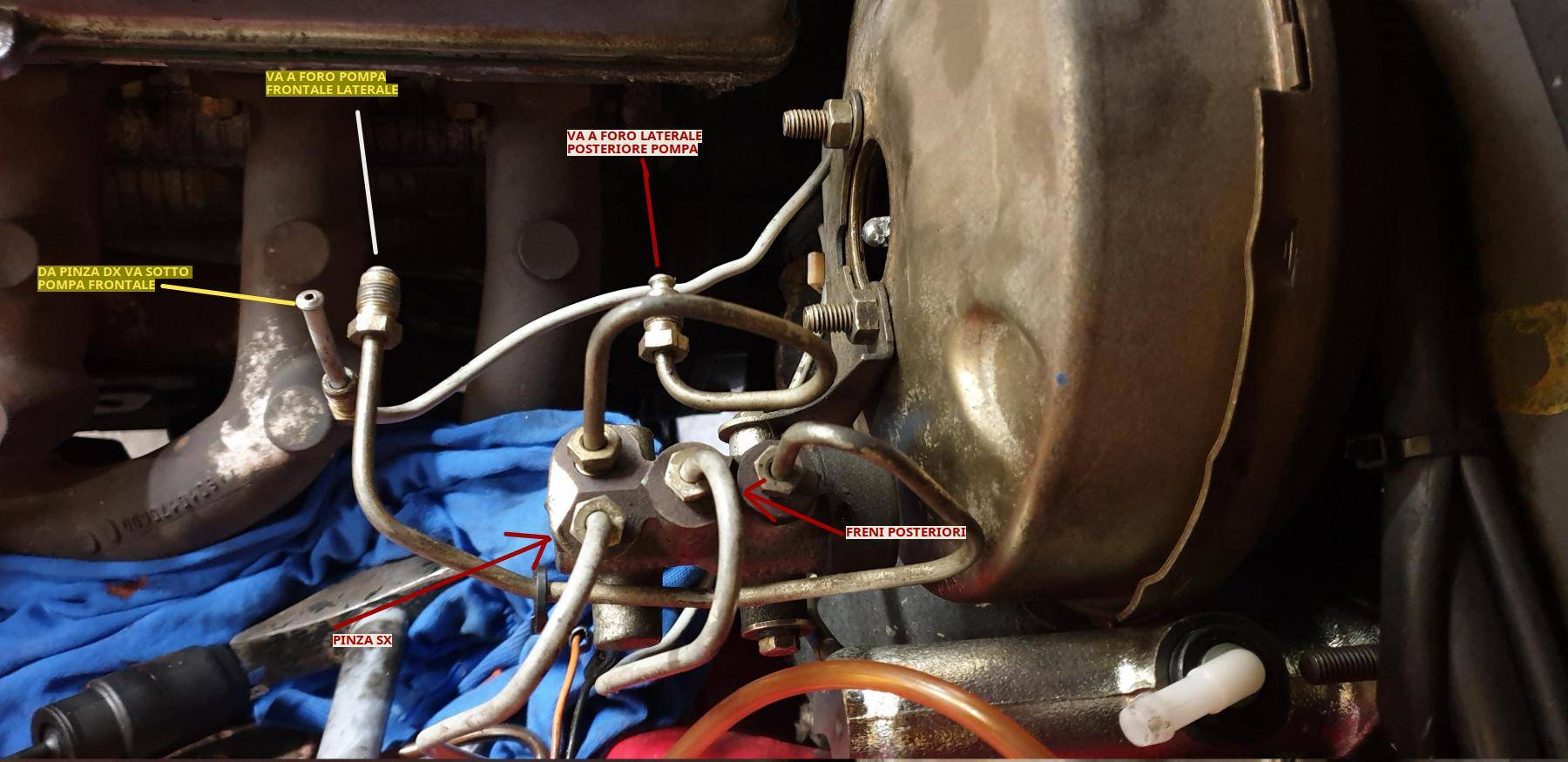

Ciao a tutti, avrei bisogno di un aiuto. Sto cercando di sistemare la mia 75 1.6 i.e. Ho già revisionato le pinze posteriori e fatta la regolazione come da manuale, ora sto revisionando pinze anteriori pompa e partitore.Quello che non capisco è il collegamento dalla pompa al partitore che ho trovato sull'auto.
Rispetto a quello che vedo da manuale hanno collegato il foro vicino servofreno laterale della pompa alla pinza SX e quello anteriore laterale della pompa ai freni posteriori. Ci potrebbero essere dei miglioramenti con questo collegamento o semplicemente l'hanno fatto perchè il partitore era inchiodato?

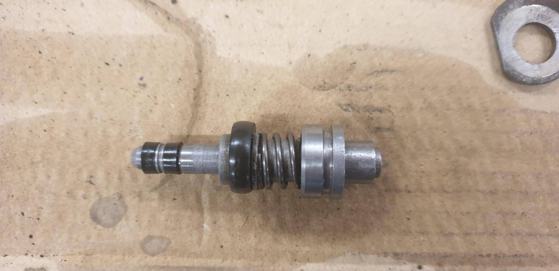

Allego anche la foto dell'interno partitore dove il tappo esterno è completamente solidale con il pistoncino interno e non riesco a smontarlo per estrarre la molla(l'avranno incollato?).In questo modo non si ha proprio possibilità di movimento e non credo che funzionasse.
Secondo voi cos'è successo?
