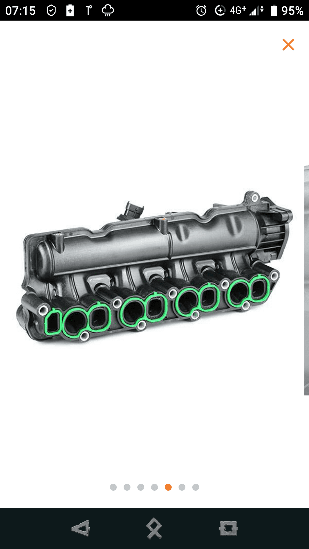

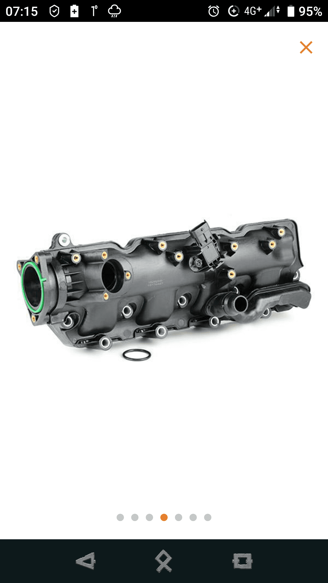

Ciao a tutti ho una giulietta 1.6 Jtd 2010. ho sostituito la distribuzione e da allora la macchina perde acqua. Ho fatto notare che ciò non era mai successo prima, ma il meccanico dice che per lui la colpa è del collettore d'aspirazione che è danneggiato. A me questo risulta nuovo. Giovedì faremo dei test. Sapete di altri a cui la perdita dell'acqua fosse dovuta al collettore d'aspirazione?grazie
#2
buon giorno prima che tu facessi la distribuzione perdeva?
#3
Da quello che io ne so l'acqua passa tramite la valvola EGR ma che passasi attraverso il collettore d'aspirazione non lo sapevo, potrei sbagliare non lo so.
#4
C’è un passaggio acqua la purtroppo può perdere e bisogna smontare il collettore.. cosa abbastanza lunga.. se perde da lì c’è poco da fare…
#5
Il motivo per cui sta perdendo quale? Se la distribuzione sta a sinistra.
