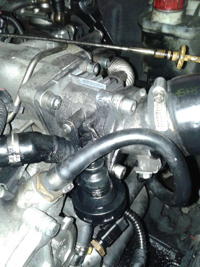

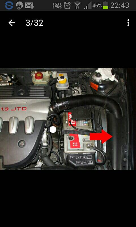

Ciao volevo chiedere se si vede dove cè pallino bianco che cos'è perde olio Alfa jtd 156 115 cavalli grazie

Non si vede molto bene...
Reazioni: il_capitano

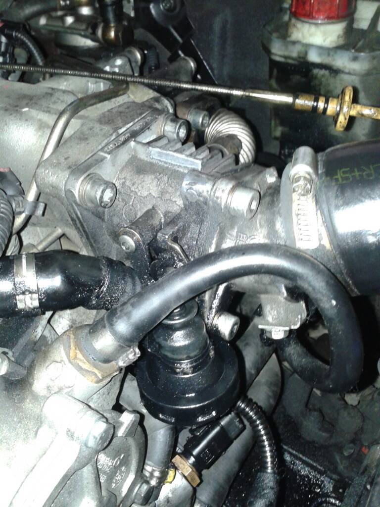

Adesso dovrebbe essere meglio la foto[emoji12]
sembrerebbe un trasudo del recupero vapori olio.. i tubicini che si innestano nell'egr
e la campana del cambio sottostante è piena d'olio
mi sa che hai tutti i condotti inzaccarati..
hai mai pulito egr e condotti aspirazione??
manicotti turbina, intercooler e via dicendo??
prova con lo spray sintoflon DSC o DSG
procedi per prima cosa con un bel lavaggio del vano motore
Grazie della risposta provvedero. Oggi grazie alle guide fai da te (ottime)ho fatto tagliando completo tutti filtri e olio per egr l ho tappata da poco.... ma mi sa che quello che l aveva prima di me non quardava tanto sotto il cofano il bello e che gli avevo chiesto se era apposto di tagliando e mi aveva detto di si ....fidarsi e bene non fidarsi é meglio [emoji16]
