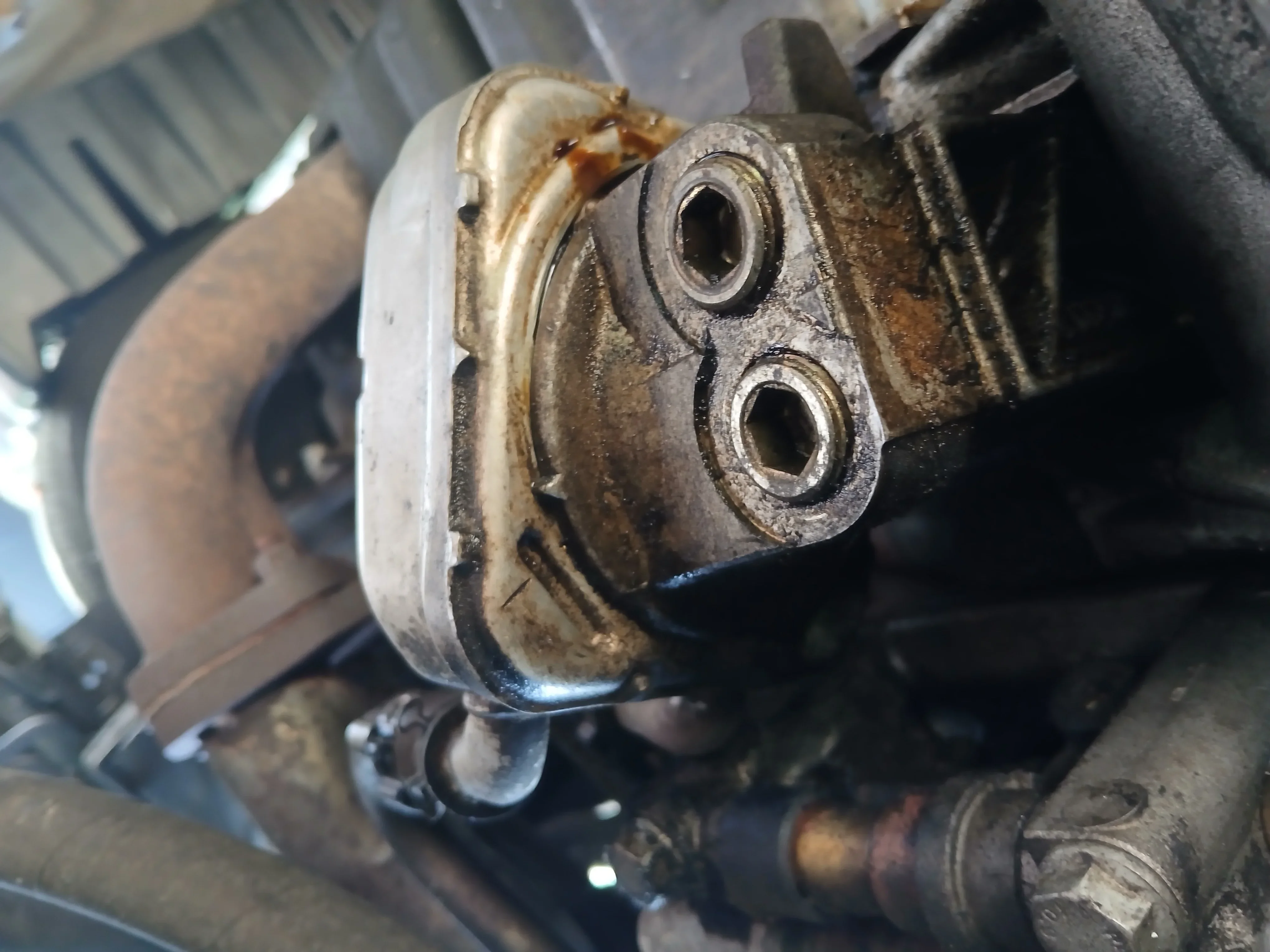

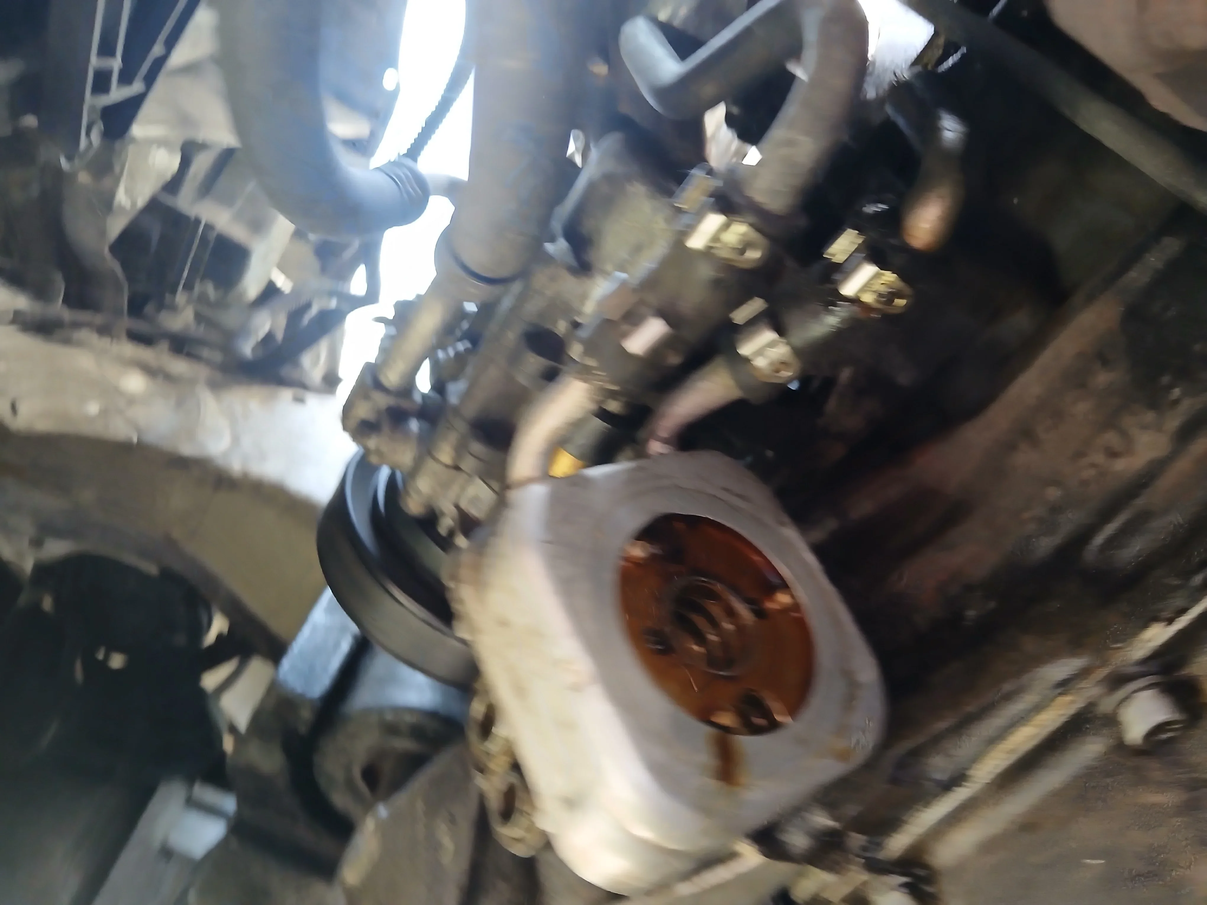

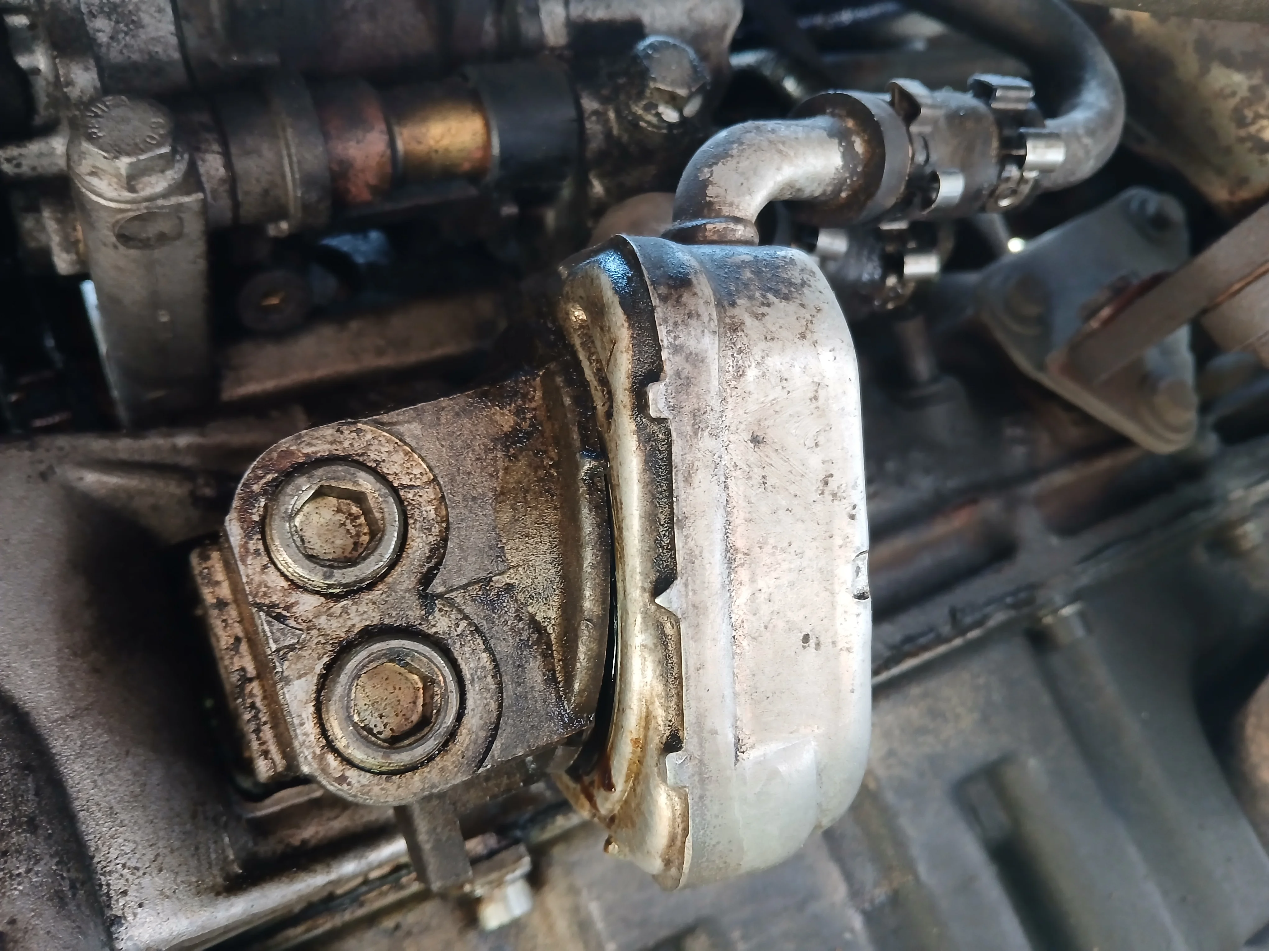

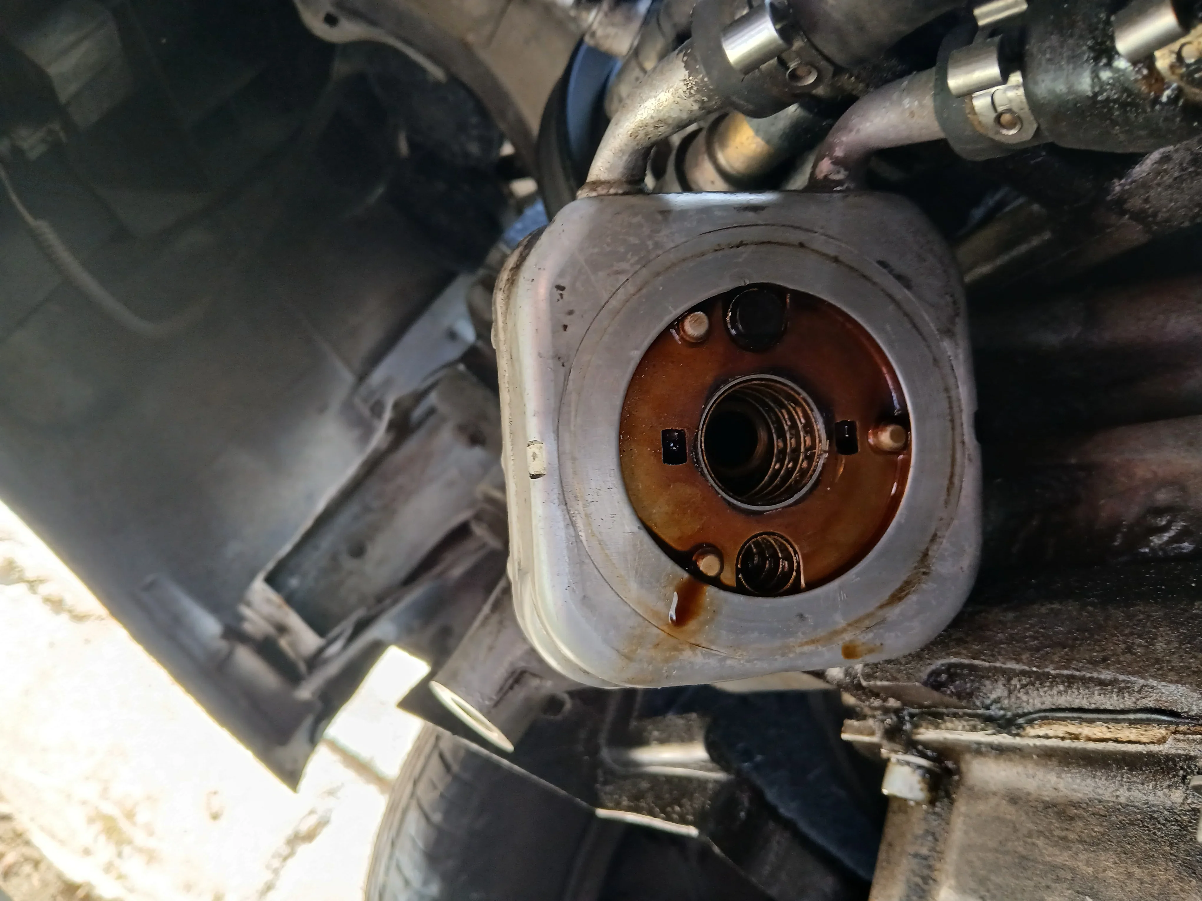

Salve a tutti, ho notato che questo pezzo della mia macchina (il supporto del filtro olio dove si avvita il filtro) perde olio, probabilmente a causa della guarnizione. Sapete dove posso trovarlo di occasione? Avete qualche idea su come si chiama esattamente questo pezzo e magari un link dove acquistarlo online? o se si puô riparare...
Inoltre vi allego una foto.
Grazie in anticipo

Quello è lo scambiatore di calore acqua/olio

Potrebbe essere la guarnizione interna dove è montato lo scambiatore...difficile che perde cosi....
Quando si rompe mischia acqua e olio a me è successo...ma così mi sembra la guarnizione che c'è dietro

Ho rilevato che il perno su cui si avvita il filtro dell’olio era in effetti piuttosto lento. Prima di rimontare il filtro, l’ho stretto accuratamente e credo di aver individuato la causa della perdita d’olio nella parte posteriore del pezzo della scatoletta argentata, probabilmente era proprio quello il problema.
Ho quindi rimontato tutto, compreso il filtro dell’olio, ed effettuato il cambio completo. Adesso terrò la situazione sotto controllo nei prossimi giorni per verificare che non ci siano ulteriori perdite, ma al momento sembra che sia tutto a posto.

Mettigli la guarnizione nuova che sarà secca
