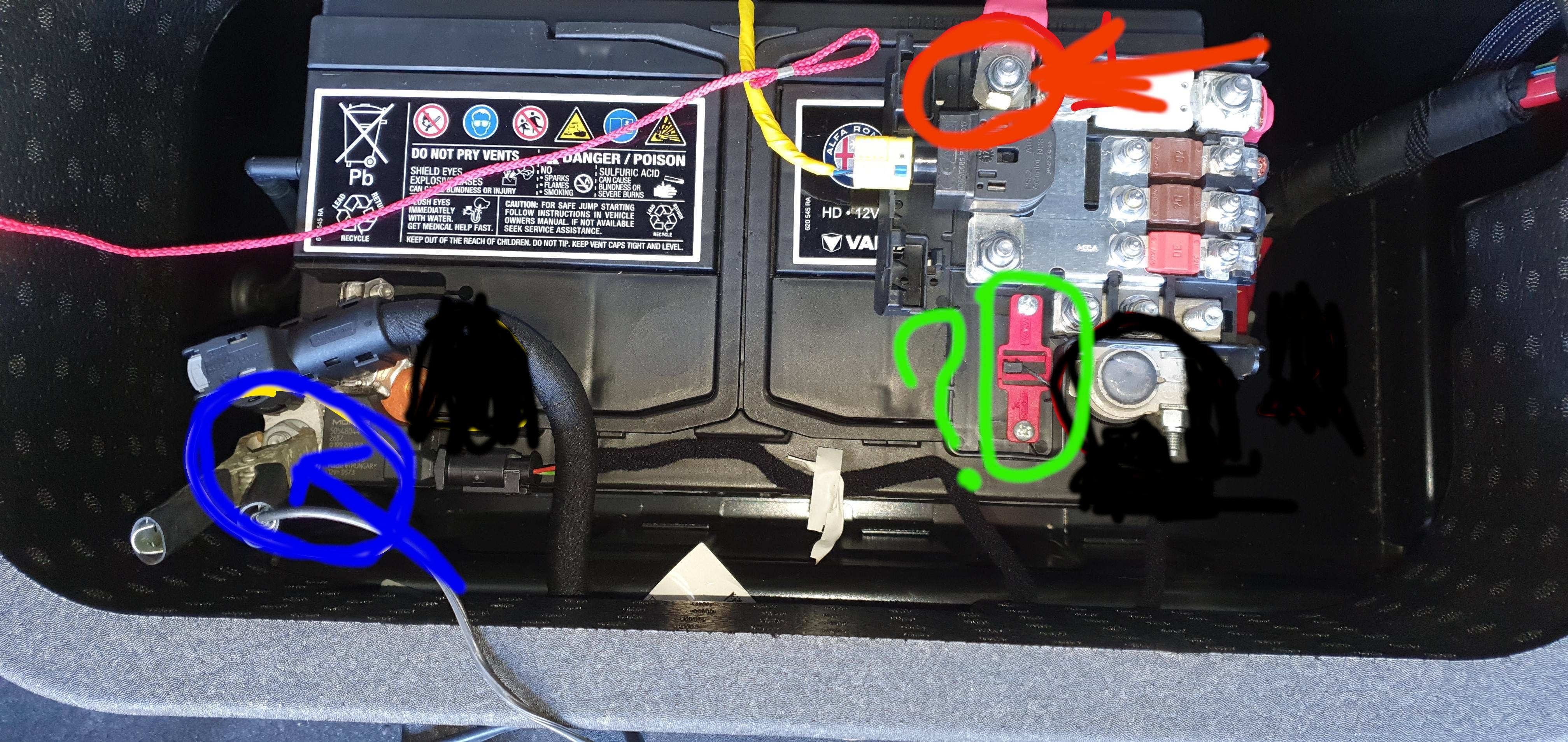

PS ho usato questi poli per collegare, BLU - / ROSSO +, va bene?
Inoltre, in VERDE, ho trovato questa plastichetta rossa staccata perchè rotta, è grave?

si sapevo ma nel mio caso dal baule arrivo perfettamente alla presa elettrica
Io mi collego direttamente ai morsetti della batteria quindi con il blu ok ma il rosso per me no.
Quella plastica rosssa se c'e' avra' uno scopo ma non ne ho idea.
#8
l'occhiello ha misura standard e li stava perfettamente.
In ogni caso, non è che il positivo dove mi sono collegato è proprio quello che arriva nel cofano anteriore? E' bello spesso, altrimenti non l'avrei considerato come polo positivo principale.
#9
Allora va bene.
