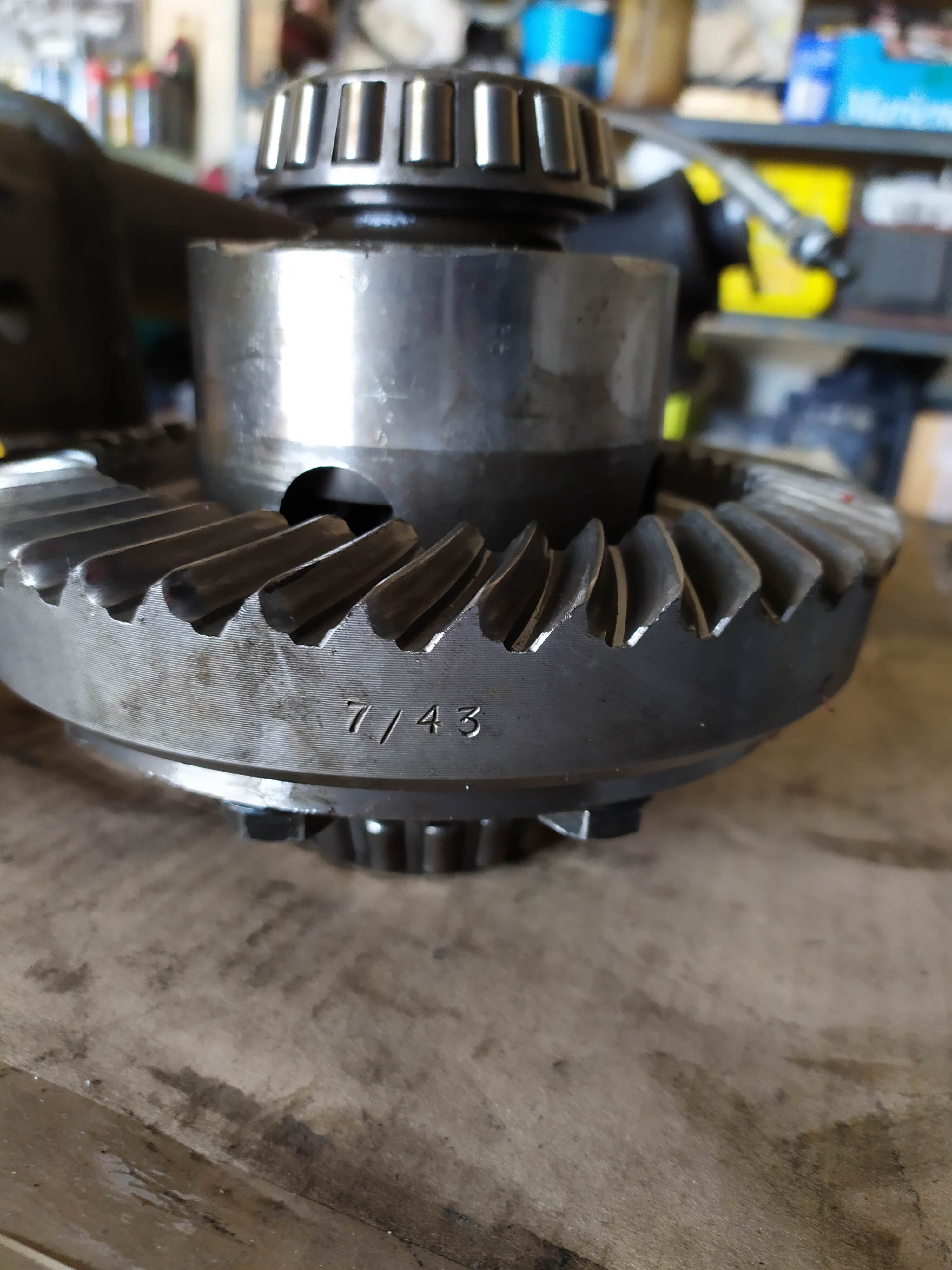

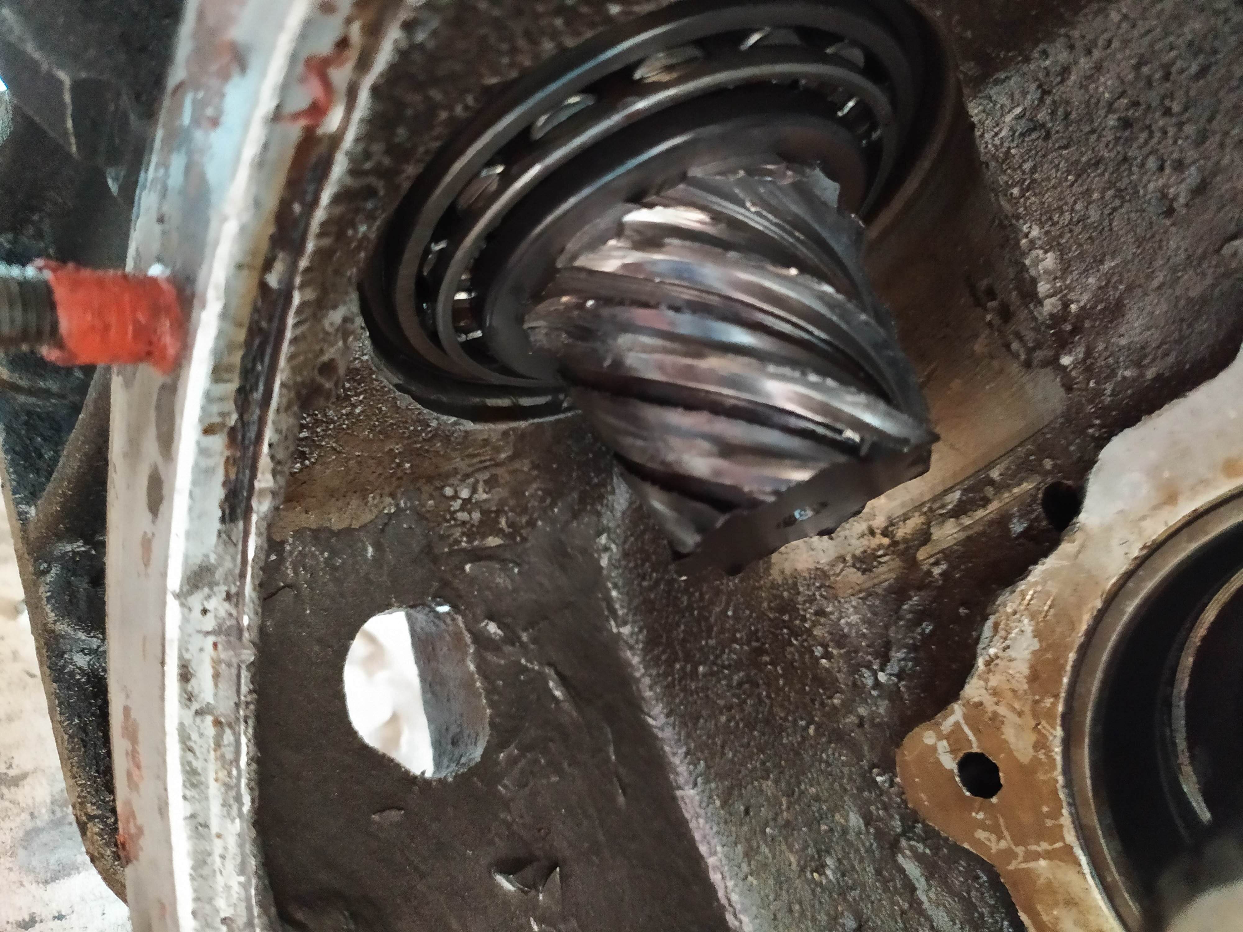

Buongiorno, ho letteralmente macinato il pignone della coppia conica del mio gtv1750 in versione gtam. Parliamo di un 7 43 con autobloccante, in quanto l auto veniva usata da mio nonno per le cronoscalate mentre io adesso faccio la passeggiatina domenicale.
Avete consigli su come risolvere, risparmiando qualcosa? Ho visto i prezzi delle coppie coniche nuove e sono decisamente alti, pensavo inoltre di mettere un rapporto leggermente più lungo magari un 8 41.
Inoltre le coppie coniche per il differenziale autobloccante sono diverse da quelle senza autobloccante? Non riesco a trovare specifiche.

per forza lo hai distrutto. troppi cavalli per quel rapporto. pensa che il 1.3 monta 8/41. devi montare una coppia almeno 9/41-43 (per il 1.6 e 1750). con quello che costano ti conviene cercare un ponte usato con quel rapporto, a meno che il nonno non abbia montato un differenziale autobloccante, allora si che ti merita spendere per la sola coppia conica. un diff. autobloccante costa sui mille-duemila.
