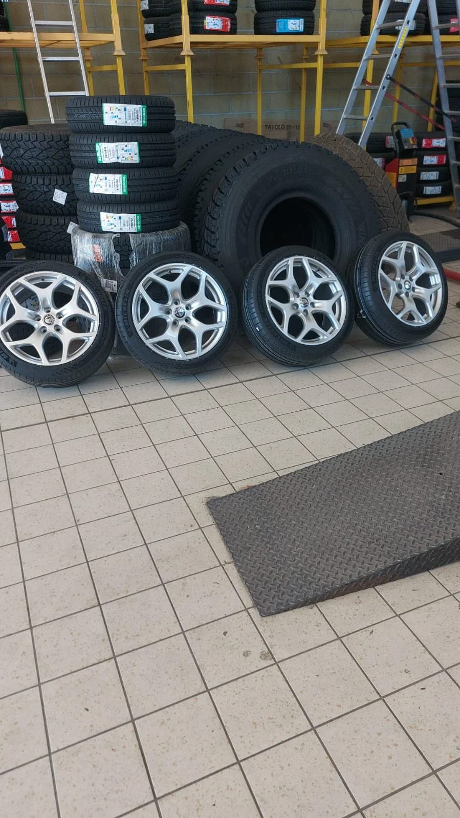

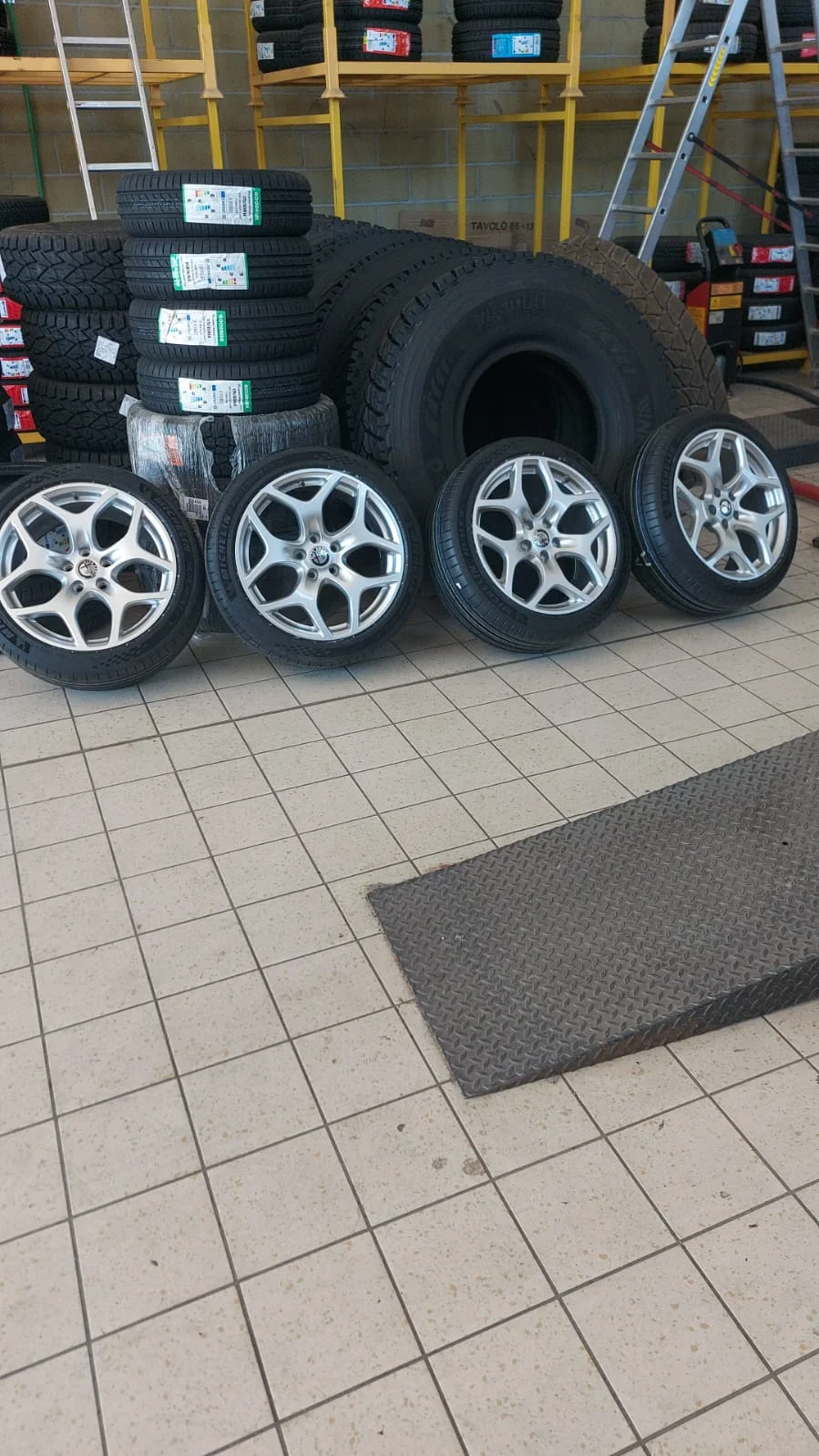

Pomeriggio montero ' queste, Michelin Pilot Sport5 (Stellato) , ti farò sapere appena le avrò provate ma ovviamente per la durata nn potrò dirti subito 🤣
