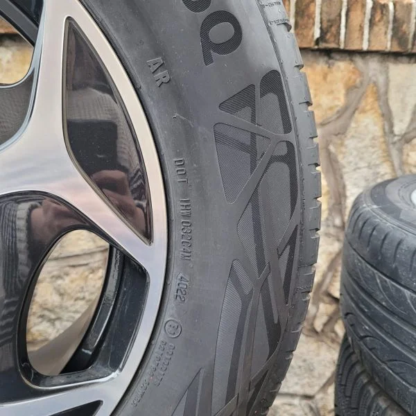

ecco un immagine (non pirelli )

ho trovato le gomme che monta il mio collega.. pirelli scorpion verde AR.. ma non ce' la misura per la tonale

Differenze nel concreto non esistono rispetto a pari modello non marchiato ma vuole dirti che quel pneumatico è stato testato su quello specifico modello di veicolo (motivo per cui viene impressa l'iniziale della casa produttrice)
Un esempio è avvenuto alla commercializzazione della Tonale Speciale nel 2022: in configurazione da 20 montava Pirelli PZero marchiati AR. Avevano qualche differenza rispetto a pari modello di PZero da 20 non marchiato AR? No. Aveva la marcatura solo per attestare che in fase di omologa e test pre produzione si era utilizzato tale pneumatico per valutare l'handling della vettura (con buoni risultati anche di ritorno economico di Pirelli verso AR😁)
