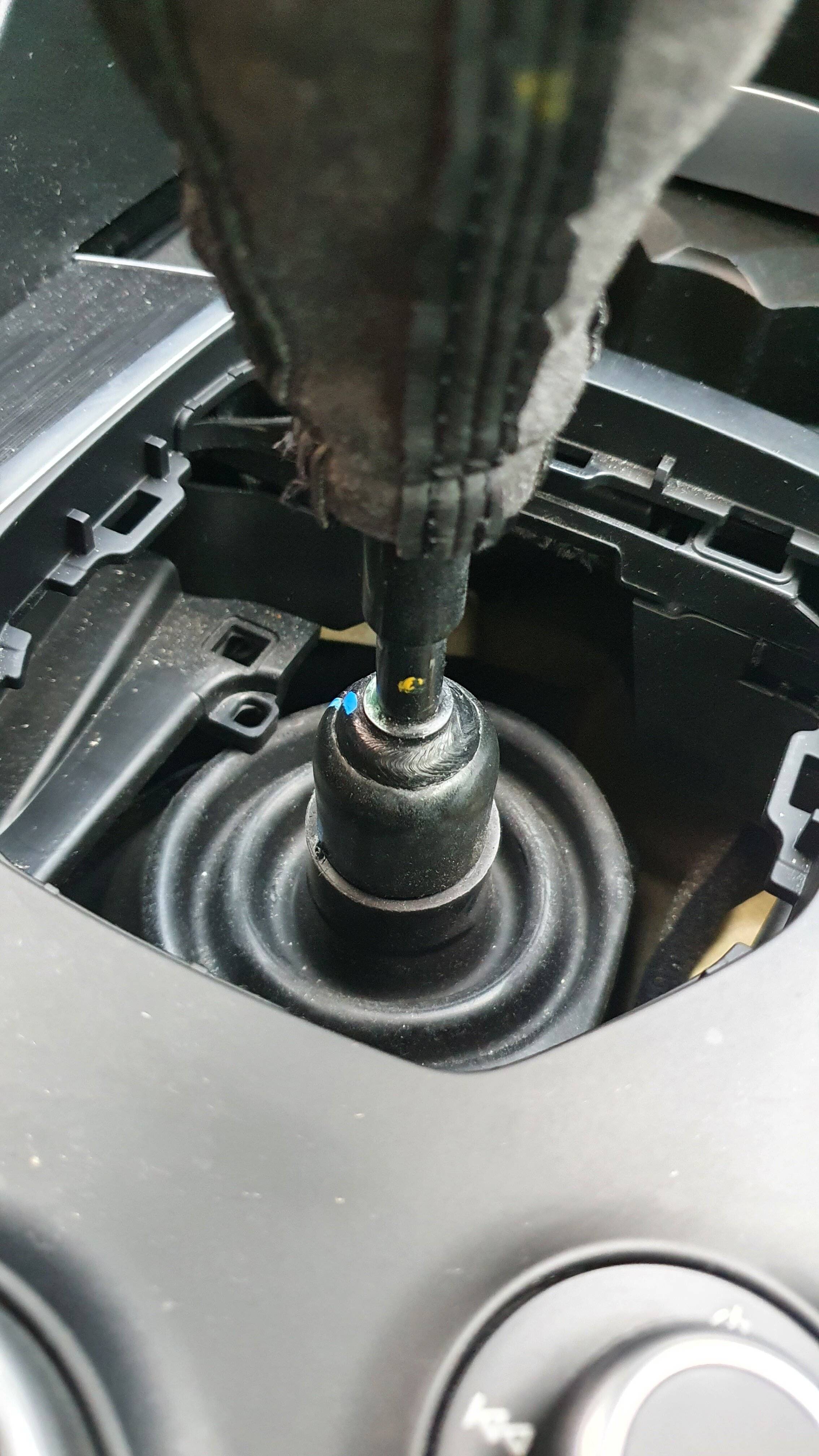

Inserisci un piccolo spessore (anche la punta di uno stuzzicadenti) tra la ghiera e lo stelo e poi fai un giro di nastro isolante. Tutto qua

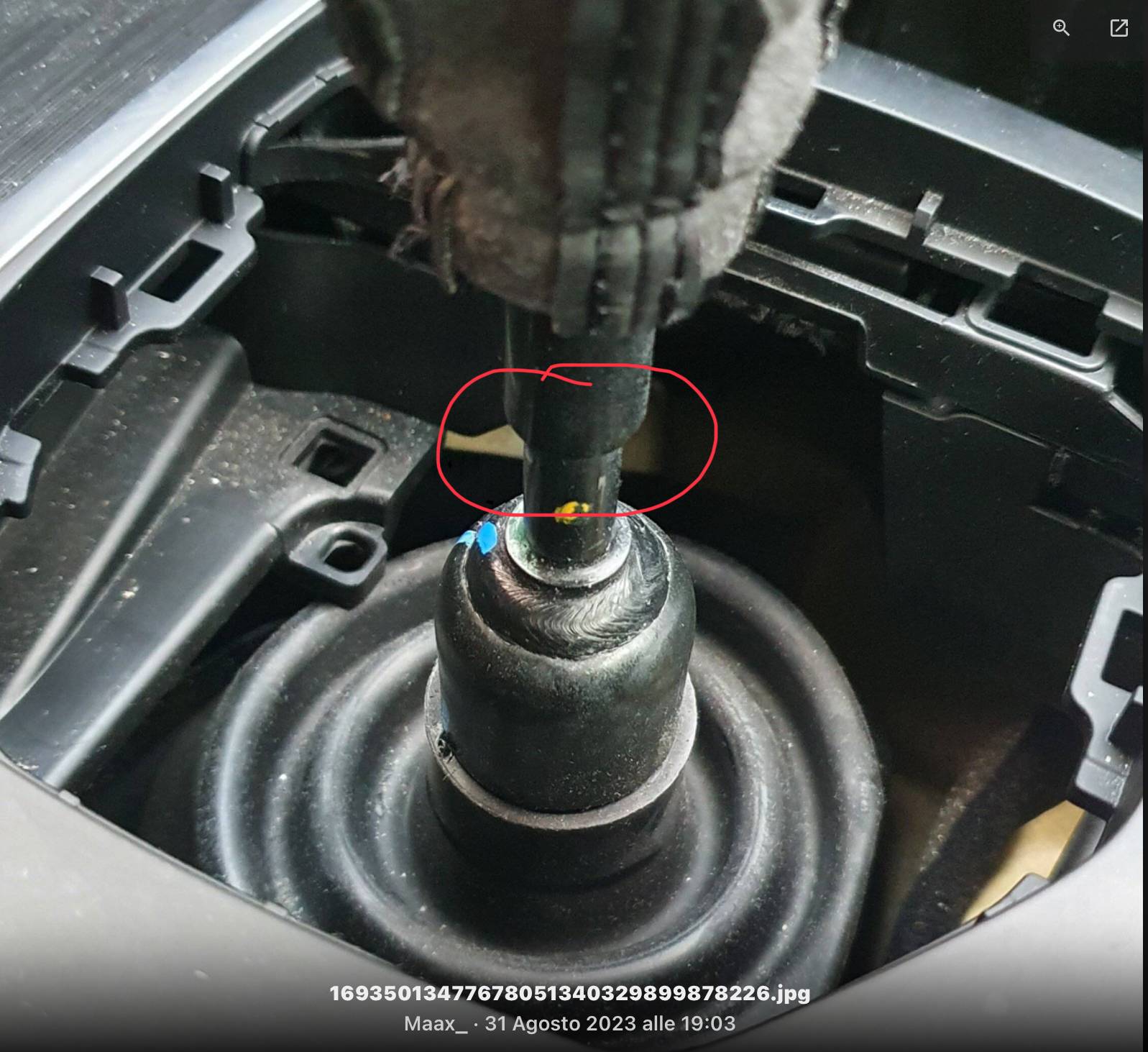

Scusate l'ignoranza, io sono messo così, dove dovrei mettere lo spessore e fare il giro di nastro?

Ciao Vurt :), oggi pomeriggio ho fatto la piccola modifica, ho preso uno stuzzicadenti e l'ho diviso a metà, dopodichè entrambi li ho incastrati sotto all'anellino dove la cuffia si attacca al pezzo di metallo del cambio fatto questo ho preso del nastro isolante e ho fatto un bel pò di giri, per bloccarlo ancora meglio non ho girato solo attorno agli stuzzicadenti ma ho dato qualche giro anche alla parte iniziale della cuffia stessa per bloccare bene il movimento giocante alla parte metallica, risultato? Rumore sparito, sono davvero contento, sinceramente non pensavo il pomello potesse fare tutto quel casino, infatti credevo magari fosse proprio il cambio che avesse qualcosa ma a mia sorpresa è bastato quello per risolvere!, l'unica precisazione è che il punto che mi hai indicato non è quello ma più in alto dove la cuffia si attacca al cambio, oltre a questo ti ringrazio davvero tanto mi hai tolto un grosso pensiero dalla testa ahahahah, un abbraccio!!
Ciao, in tutta sincerità non ricordavo bene il punto perché questo lavoretto le feci circa sette anni fa 😊 Sono contento che hai risolto così puoi goderti meglio la tua Giulia

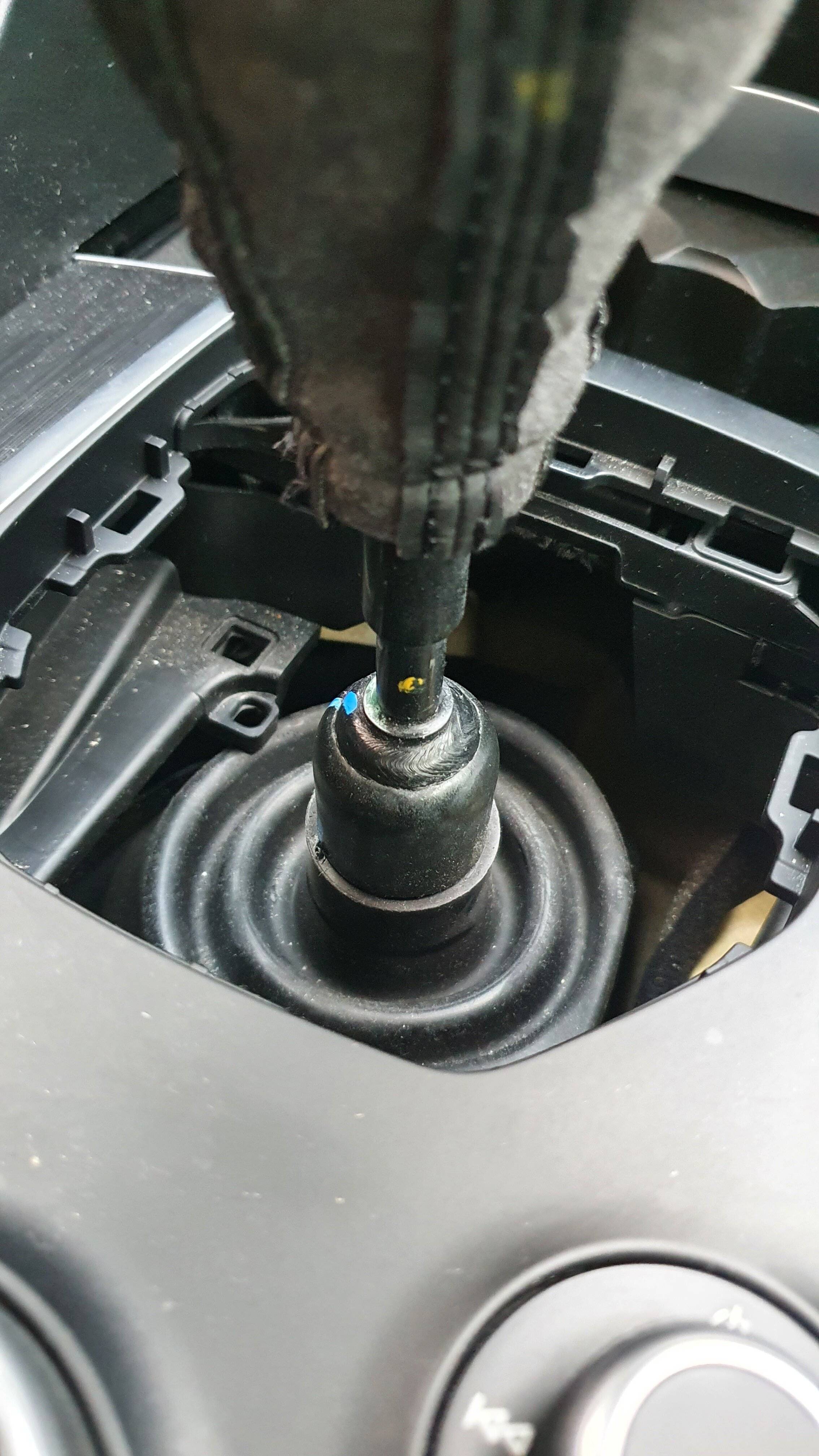

Ciao Vurt sai da dove devo iniziare per alzare la cuffia ?
Buongiorno a tutti. Ho comprato un pomello/cuffia nuovo e ho cercato di smontare il vecchio, ho tirato su la cuffia, ruotato l' anello in senso orario, ma pur tirando forte il pomello non viene via. Potreste aiutarmi, voi avete estratto il cambio?
