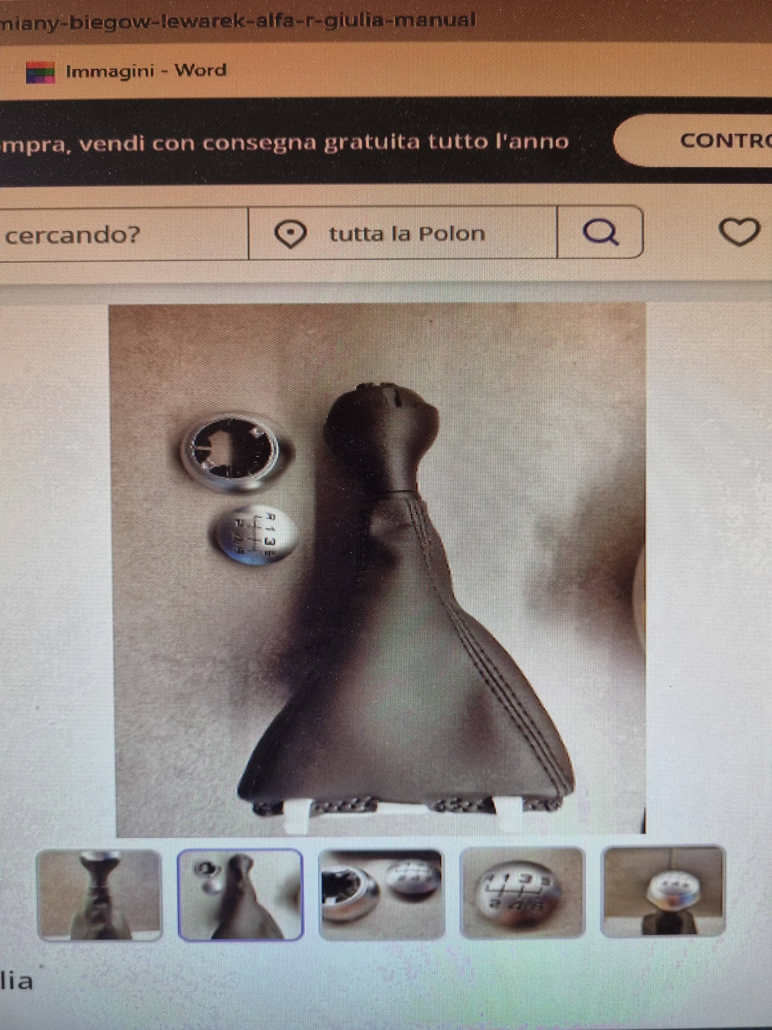

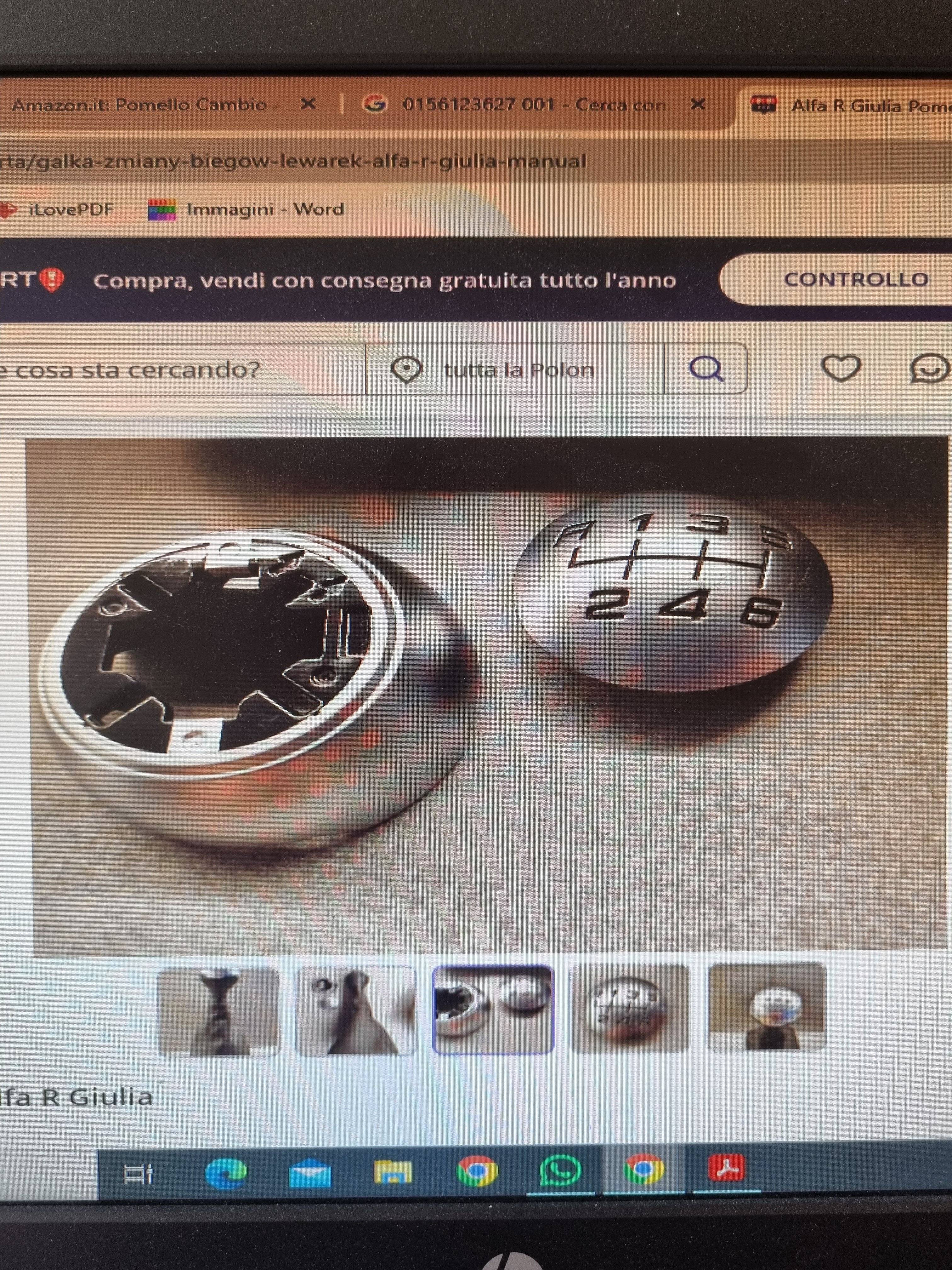

ancora non ho smontato ne' acquistato un altro pomello, ma avendo l'intenzione di sostituirlo, cercando ho trovato questa pic
Ricordavo un innesto del genere, ecco perché ho avuto difficoltà nel adattare un'altro pomello. Più che altro vorrei evitare di farlo venire più alto dell'originale. Secondo me smontarlo facendolo rivestire nella parte gommata non sarebbe male, con un materiale che non prende molto spessore, possibilmente pelle o similare al caucciù

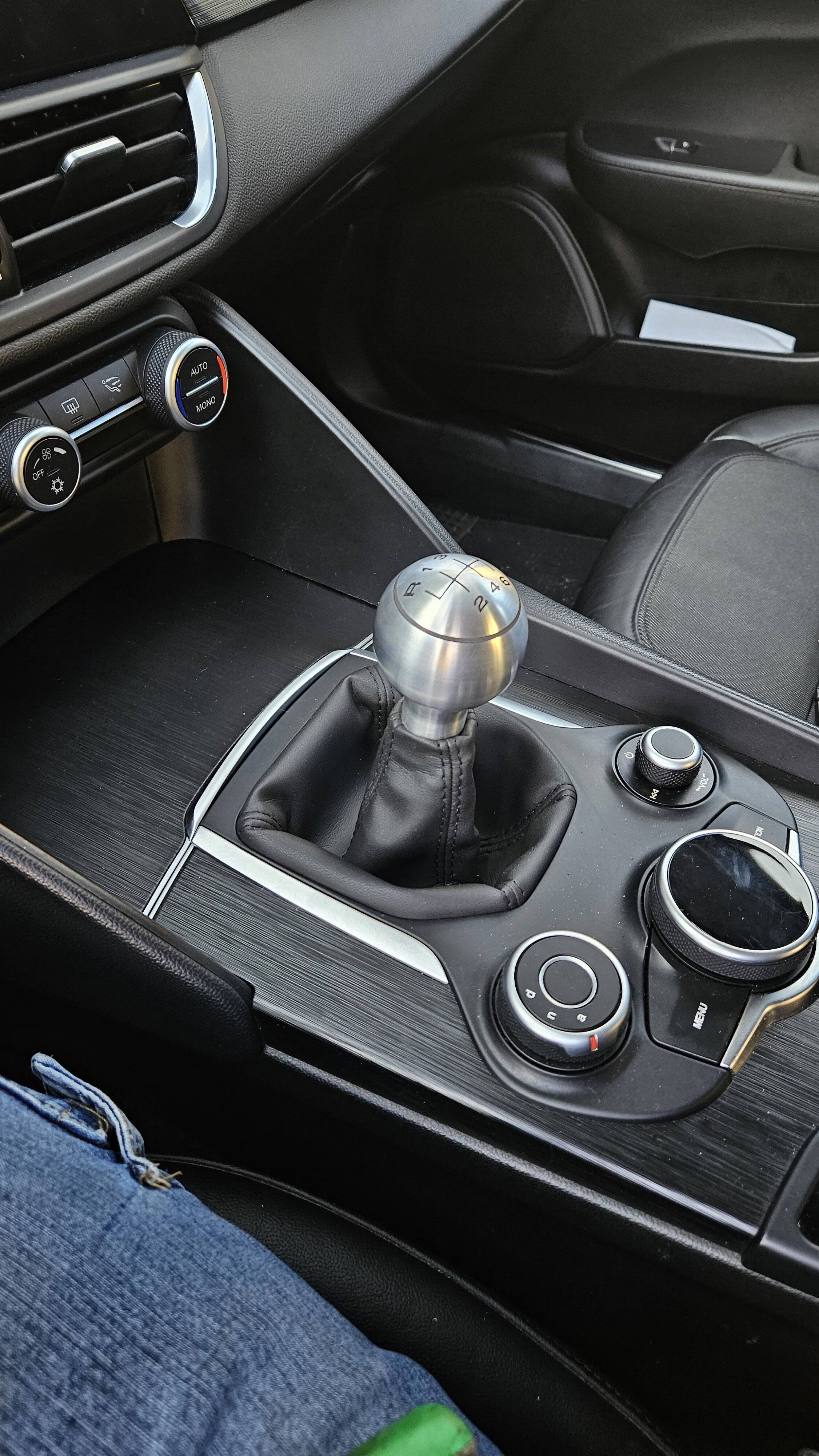

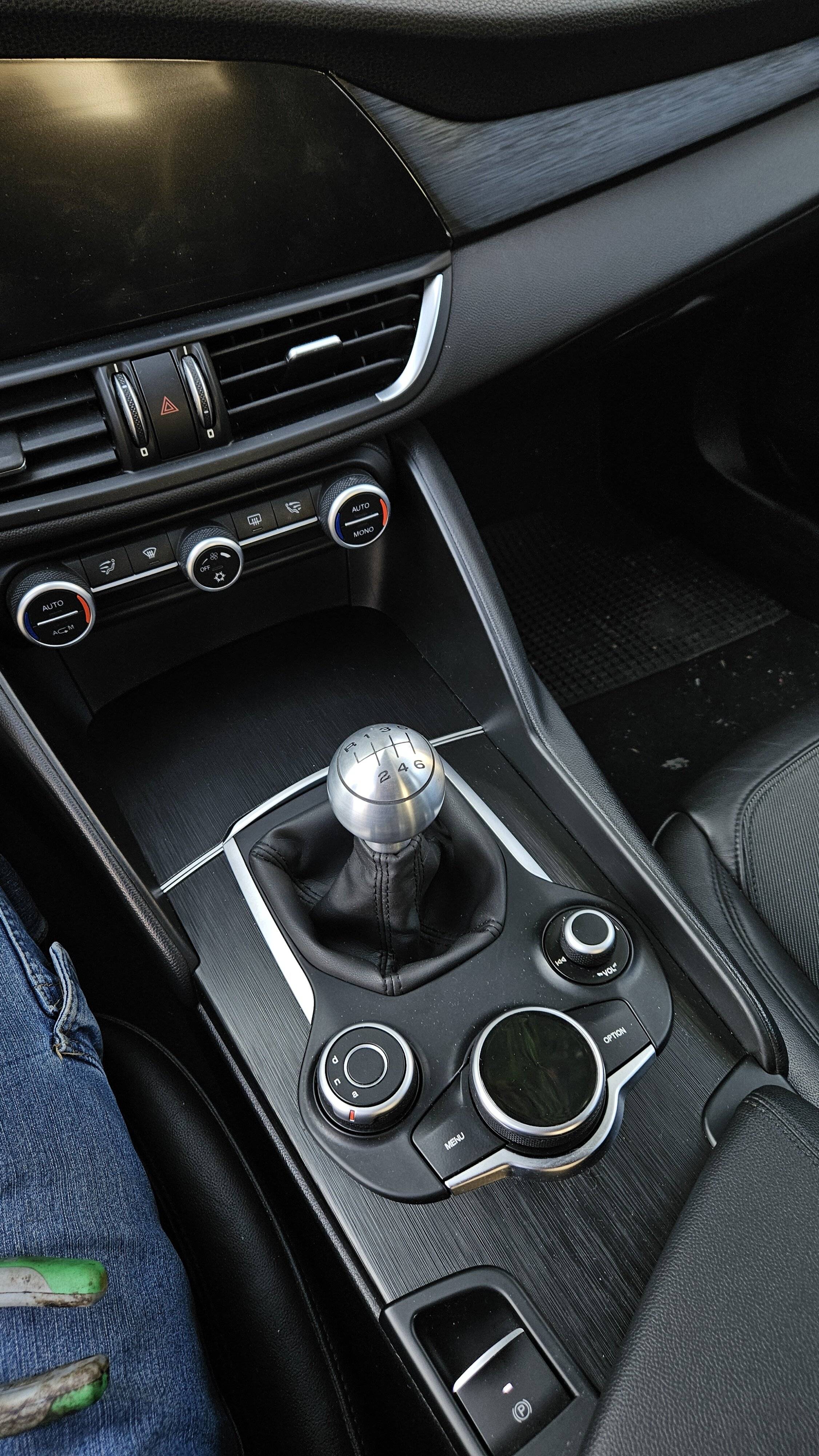

Son da poco possessore di una Giulia manuale ed avendo riscontrato lo stesso problema ho risolto facendomi fare al CNC un pomello totalmente in alluminio, il più simile possibile all'originale. Vi allego qualche foto
Nella foto è leggermente storto perché non avevo stretto a dovere le due viti che lo tengono fissato allo stelo del cambio.
(Non fate caso alla sporcizia in giro!🫣)
Visualizza allegato 277904Visualizza allegato 277905
Bello il pomello, non conosco cnc ma mi sembra di aver capito che l'innesto è a vite e non come l'originale?
#10
Il CNC è il macchinario di precisione che consente la realizzazione di pezzi in metallo complessi. L'innesto è come quello dei pomelli di casa, a vite passante (lui ne ha messe due per sicurezza). Quello originale ha un sistema di bloccaggio in plastica piuttosto fragile, non so se hai avuto modo di toglierlo. Dopo averlo tolto la prima volta vedrai che non sta su bene come prima.. essendo tutta plastica si rovina nel toglierlo e metterlo
