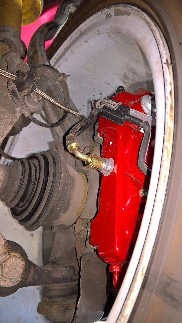

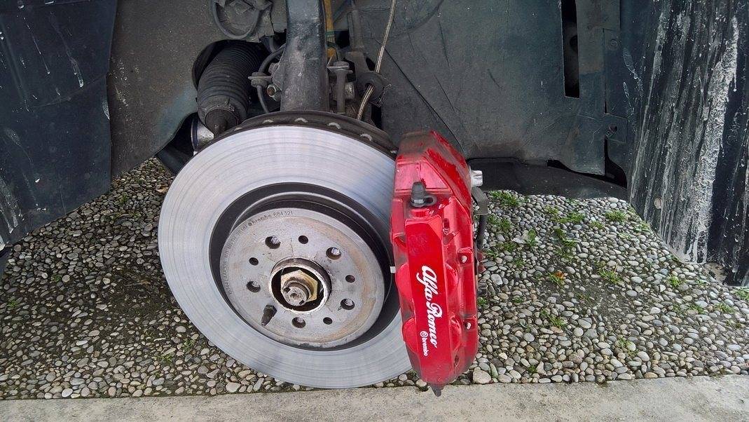

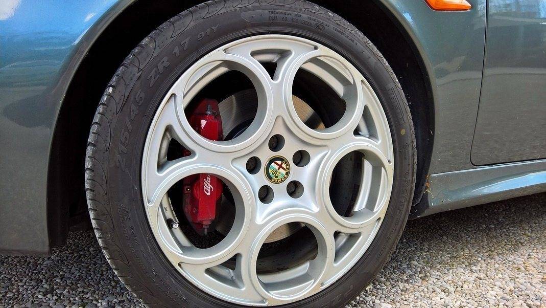

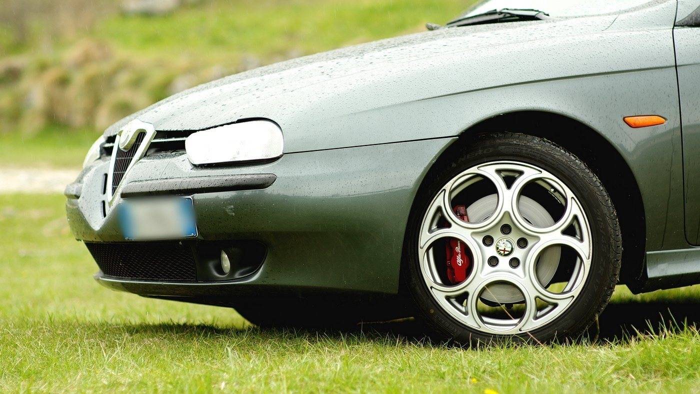

Ringrazio x le informazioni, vorrei capire in che cosa si differenziano i cerchi di 16" ( a 5 petali gli stessi che monta la mia 156 1° serie) da quelli su indicati da Kormrider e necessari per contenere i dischi da 305 ? Vorrei la rassicurazione affinchè le attuali gomme da 16" pirelli P 0 , le possa montare sugli altri cerchi. Altra domanda che porta-pinza devo cercare ? Sul mercato del nuovo ( se al demolitore non trovo ) a chi rivolgere la domanda ?
al momento monto i dischi da mm287, quei porta-pinza immagino non siano corretti . Grazie

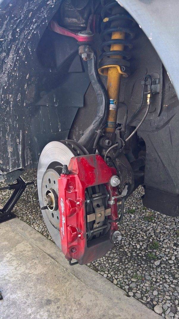

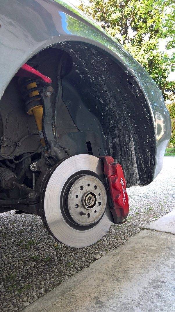

La differenza è nella misura del canale interno e dalla distanza dalle razze al mozzo.
Non occorre nessun portapinza poiché la pinza brembo radiale a 4 pompanti della versione mito 1.4 turbo 155 ~ 170cv dispone di un'apposita staffa di fissaggio che si adatta perfettamente al mozzo della 156 senza nessuna modifica.
Qui c'è tutto quello che occorre sapere:

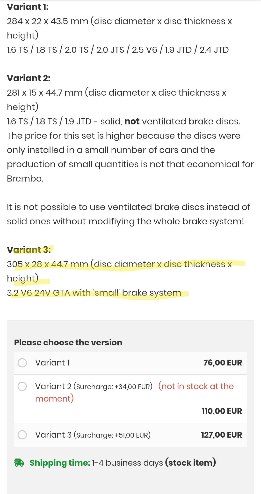

Buon giorno, sono andato sul catalogo della Brembo, poiché non mi sento sicuro nel corretto acquisti dei dischi da 305, e prima della Brembo ho cercato qua e là ma trovando sempre e solo i 305 con 4 fori, anche qui ( catalogo Brembo) i dischi sono a 4 fori le misure mi paiono giuste ( 305 x 28 x 44,7). Ho indicato la Mito come auto ed i fori sono 4 . In che cosa sbaglio? sto prendendo una cantonata cercando i dischi con 5 fori? Per cortesia ditemi dove acquistare con 5 fori. Grazie
#16
Lo sbaglio consiste semplicemente nel fatto che stai cercando direttamente i dischi da 305 della mito e non i 305 della 156 GTA PRIMA SERIE.
