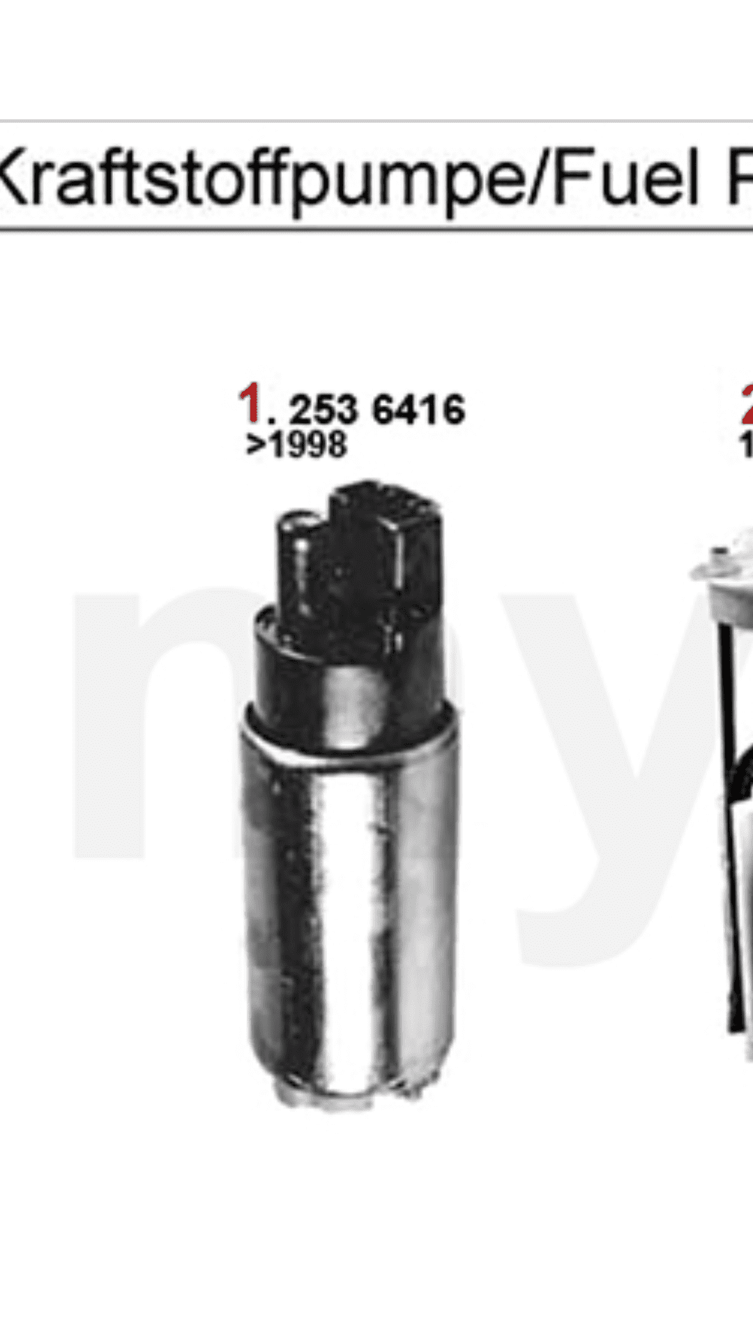

Grazie per le risposte ragazzi.. Già, la mia è 12v non 24. E il gruppo pompa è totalmente diverso. La mia non ha il galleggiante integrato, ma è a parte in un altro punto del serbatoio. Tutte le pompe indicate hanno invece il galleggiante integrato.. Infatti anche il secondo link è per le auto >1998,la mia è una 1995. È un bel rompicapo..

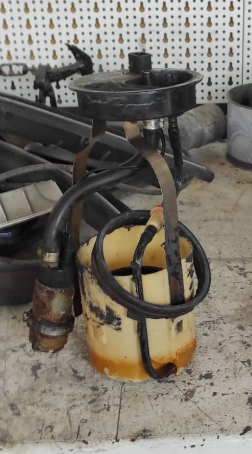

Ciao a tutti gli alfisti,ho un problema con la pompa carburante della mia Spider 916 2.0 TS anno 1995, non trovo il modello che va bene..qualcuno ha codice di riferimento o una pompa nuo/ usata da vendere???...vi allego foto

Angus, il cestello completo è introvabile, ti conviene recuperare il tuo e mettere tubo, gomma e pompa nuovi.
