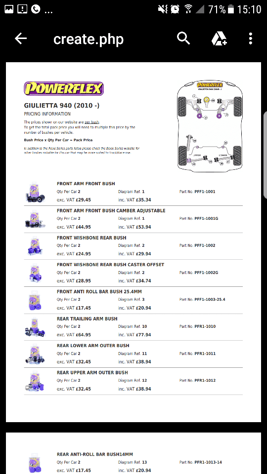

Finalmente la powerflex li fa !!! .. allora ragazzi .. apro qui la discussione per fare un gruppo di acquisto .. poi faro fare i preventivi ..
E li fa anche per modificare il camber .. sia lodato san alfa romeo ..
Appen possibile scrivo una descrizione per i profani cosi da capire cosa fa al caso vostro

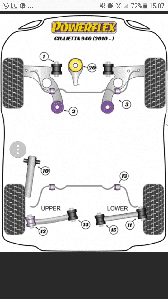

Ho guardato un po gli schemi riassumendo ..
Sono disponibili
Boccola barra anteriore per barra di serie ( aumenta la risposta della barra anteriore )
Boccole barra posteriore ( aumenta la risposta della barra posteriore )
Kit bracci anteriore
Formato da boccole ant 2 varianti
- black con cambee modificabile
-black con camber fisso ( originale )
Boccole post 2 varianti
- viola con caster modificato ( spostato fisso di + 0.5°)
-viola con caster fisso ( originale )
Bracci post
Il kit e misto black e viola .. quindi va messo cosi come da diagramma senza possibilita di scelta .. ovviamente sarsbbe meglio metterlo completo ..

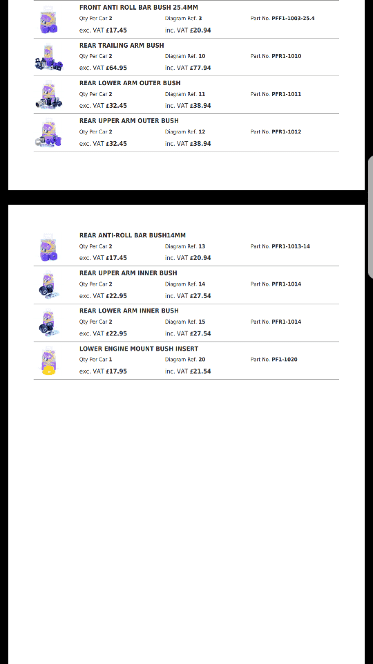

Supporto motore ..
Questo diminuisce la torsione del motore in fase di cambiata .. molto valido .. ma messo questo la macchina vibrera di piu .
Sto gia chiedendo per i prezzi in euro..
Ho letto che costano 22,40€ o forse è un’altra cosa.
Reactions: Cristian. S
Si una boccola singola .. secondo i miei calcoli solo il kit bracci ant sta sui 150 euro . Quello con il camber e caster modificato ..
Ciao,
se non ho letto male i prezzi sono riferiti alla singola boccola per cui vanno moltiplicati tutti per 2.
Per l'asse anteriore, con camber fisso, a me viene fuori un prezzo, VAT inclusa, di 172.44 £ pari a 193.13 €, al cambio di oggi, spese di spedizione escluse; quello con camber regolabile viene 219.24 £ pari a 245.55 €.
