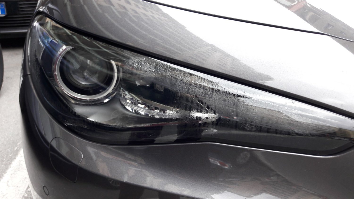

Ciao, mi aggiungo ahimè alla discussione sul problema condensa .. e non poca.. come potrete vedere dalla foto allegata.
Comunque, fatta la segnalazione, l'assistenza insieme al Customer Care hanno risolto il problema con l'immediata sostituzione del faro incriminato, che oltretutto aveva messo fuori servizio anche le luci diurne-posizione e quelle di direzione .

A me è accaduto a vettura ferma in un piazzale dopo alcuni giorni di forti temporali.. adesso comunque con il nuovo faro ... con vari lavaggi. tutto OK. Penso/spero che con tutte le varie segnalazioni, l'Alfa Romeo abbia tirato le orecchie alla Magneti Marelli (Automotive Lighting) che li costruisce .

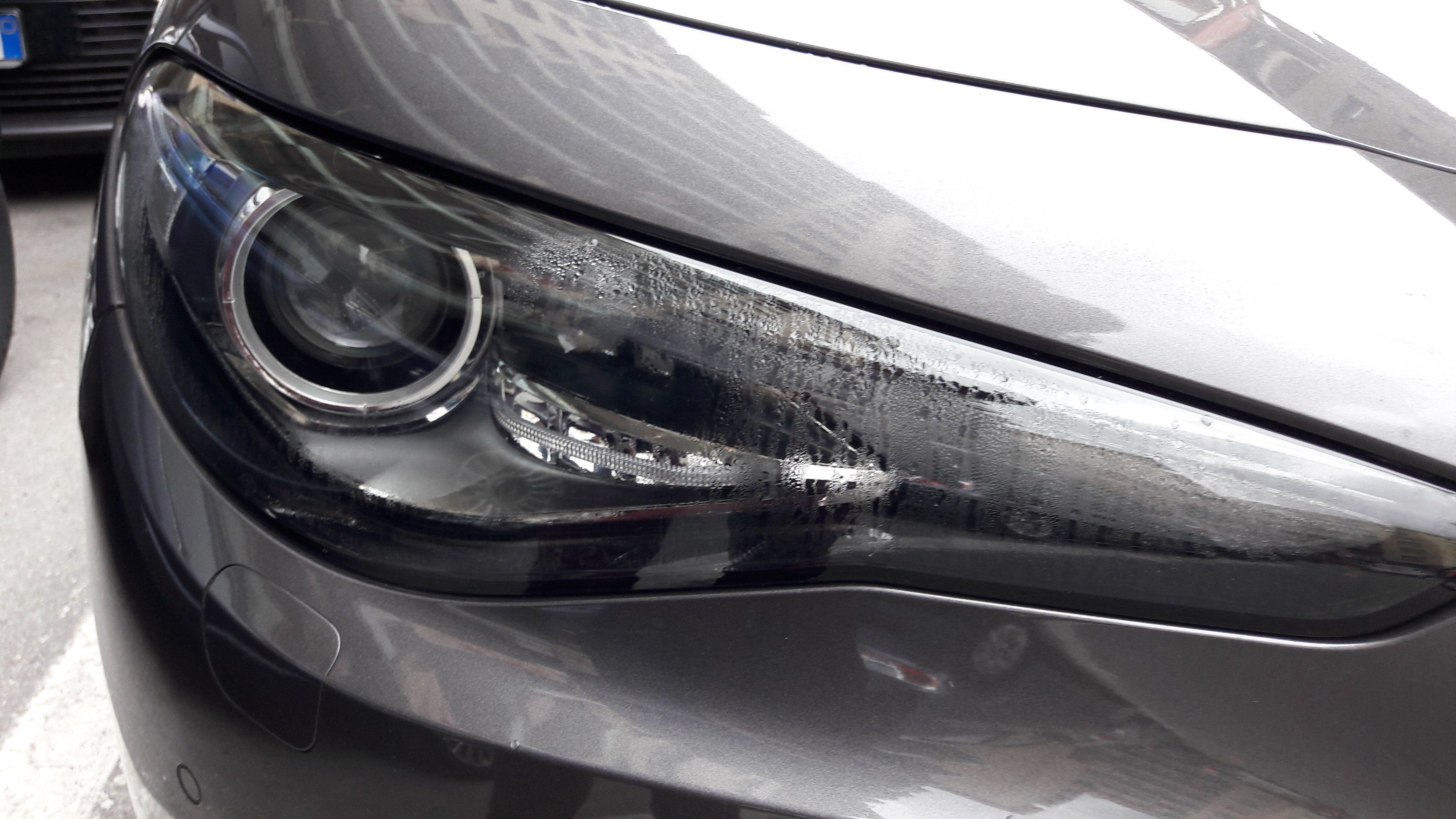

Allego una foto dell'inconveniente completamente risolto dopo la sostituzione del faro. Testato con diversi temporali...
