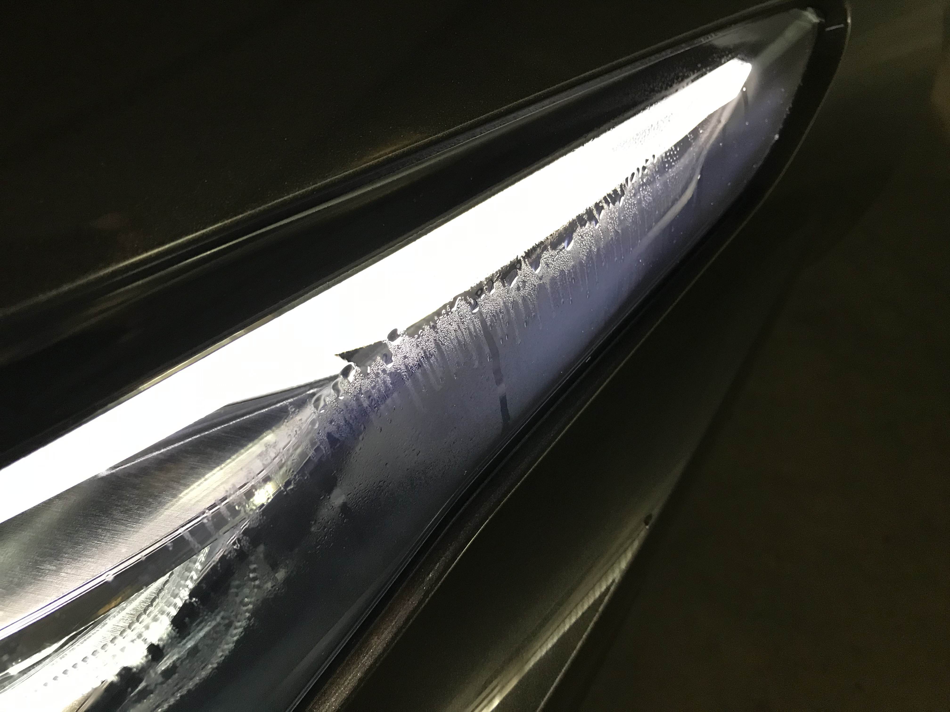

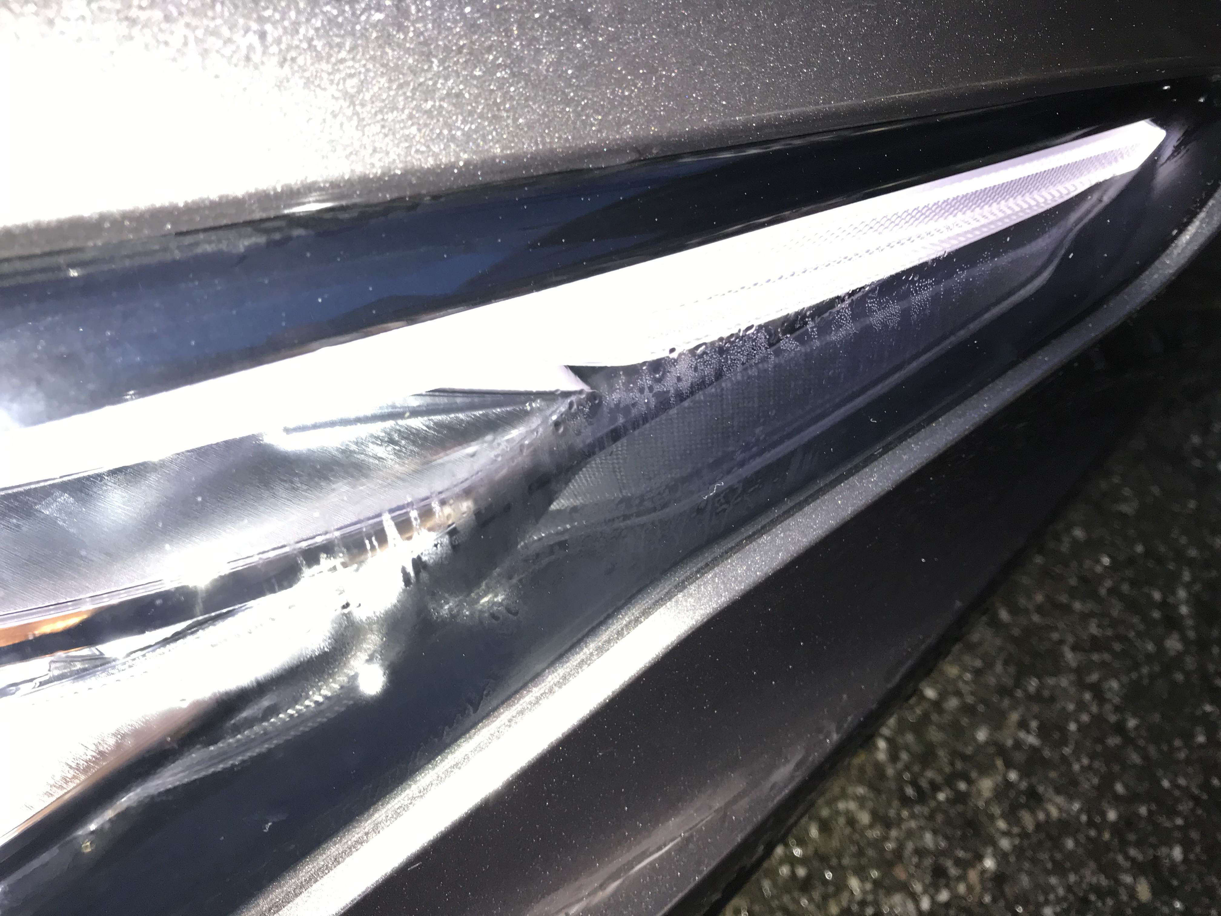

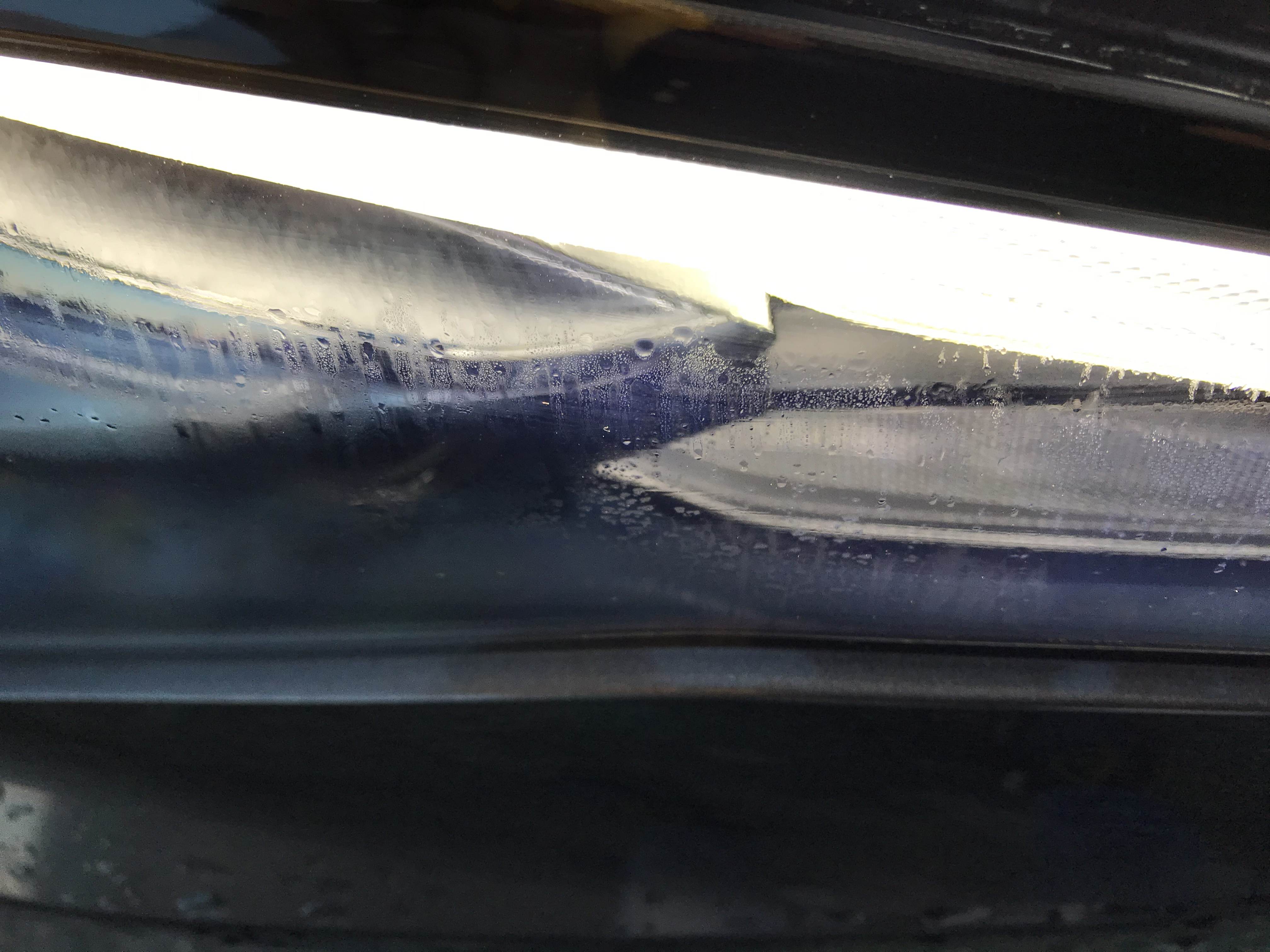

Buonasera, mi chiamo Daniele e sono nuovo del Forum. Abito a Roma e ho acquistato da una settimana una Giulia Super 2.0 AT8 con fari Bi-Xeno. Purtroppo, l’altro ieri dopo un forte temporale ho notato che entrambe i fari anteriori presentavano condensa. Come mi consigliate di procedere? La macchina è a Km zero (ad oggi ha percorso 300km) immatricolata ad ottobre 2019, quindi con garanzia della casa madre fino ad ottobre 2021. Vi ringrazio per i consigli che vorrete darmi.
    767.9 KB · Visualizzazioni: 311
    864 KB · Visualizzazioni: 302
    975.1 KB · Visualizzazioni: 296

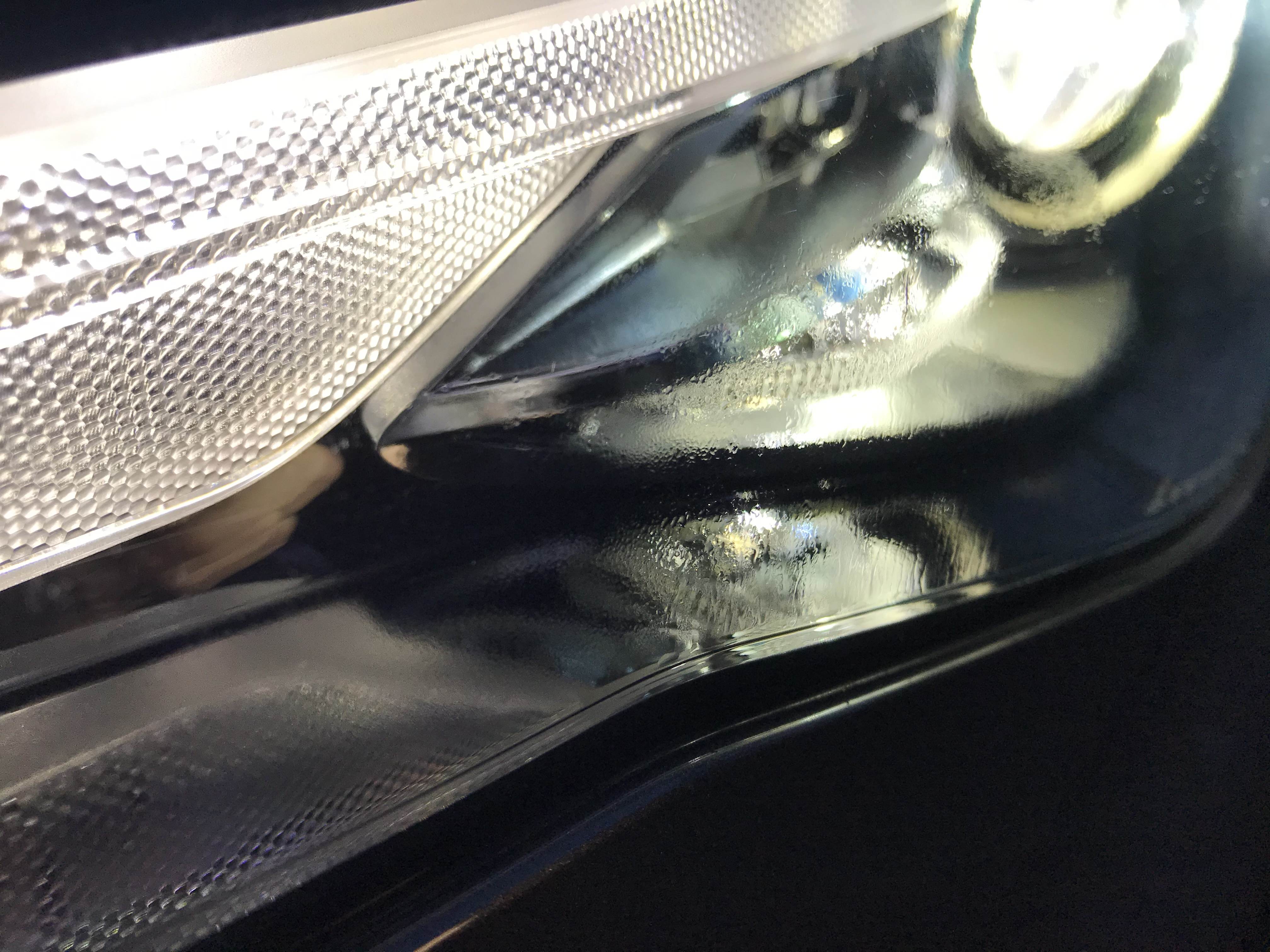

Inserisco ulteriore foto. La condensa (ma direi vere e proprie goccioline) sono apparse anche stasera senza pioggia. Sembra proprio ci sia un po di acqua nei fanali.
    801 KB · Visualizzazioni: 264

Portala al concessionario, armato di foto o meglio ancora di fari annacquati. Sei in garanzia...
Infatti, credo farò come mi consigli. Sperando di non avere problemi. Purtroppo son cose che possono capitare, ma si spera siano risolte dalla garanzia. La cosa strana è che lo facciano tutti e due i fari, anche se di più quello destro.

Ciao,
io ebbi lo stesso problema ma solo ad uno dei 2 fari. Attiva subito la segnalazione al Customer Cure e portala in officina e vedrai che ti ordineranno e sostituiranno i fari senza problemi, anche perchè in base alle foto che hai allegato direi che difficilmente potranno appellarsi a ciò che a volte definiscono una "normale formazione di condensa".

Grazie. Ti riferisci immagino al Customer Care Alfa InfoMore 2532? Se si domani li chiamo e vediamo cosa mi dicono.
Buongiorno. Stamattina mi sono recato in officina autorizzata AR. Mi hanno dato appuntamento il 4 gennaio per espletare la pratica di sostituzione verso FIAT/FCA. Devo comunque portare le fotografie. Speriamo bene! Vi terrò informati.
Eccomi qui. Oggi mi hanno chiamato dall’officina per la sostituzione di entrambe i fari, avvenuta in giornata. Sono stati molto seri e non mi hanno fatto nessun tipo di problema. Speriamo che il tutto sia stato risolto definitivamente!
