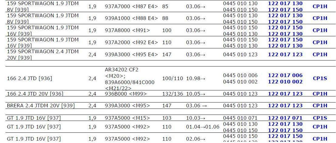

Mi chiedevo se la pompa della gt euro 3 ed in più generale delle 1.9 jtd 150cv quindi euro 3 possono arrivare a 1600bar.....
Che pompa bosch monta/no ?....cp1s o cp1h ?
Quest' ultima pompa nelle specifiche supporta sino a 1600 bar !!!
Perchè i jtd 150cv sono a 1400 bar?....è una scelta dovuta alla pompa/iniettori o cosa ??
In caso contrario rischiano così tanto con una pompa (cp1s) sottodimensionata ad utilizzare 1400 bar ?
Grazie !!!!
