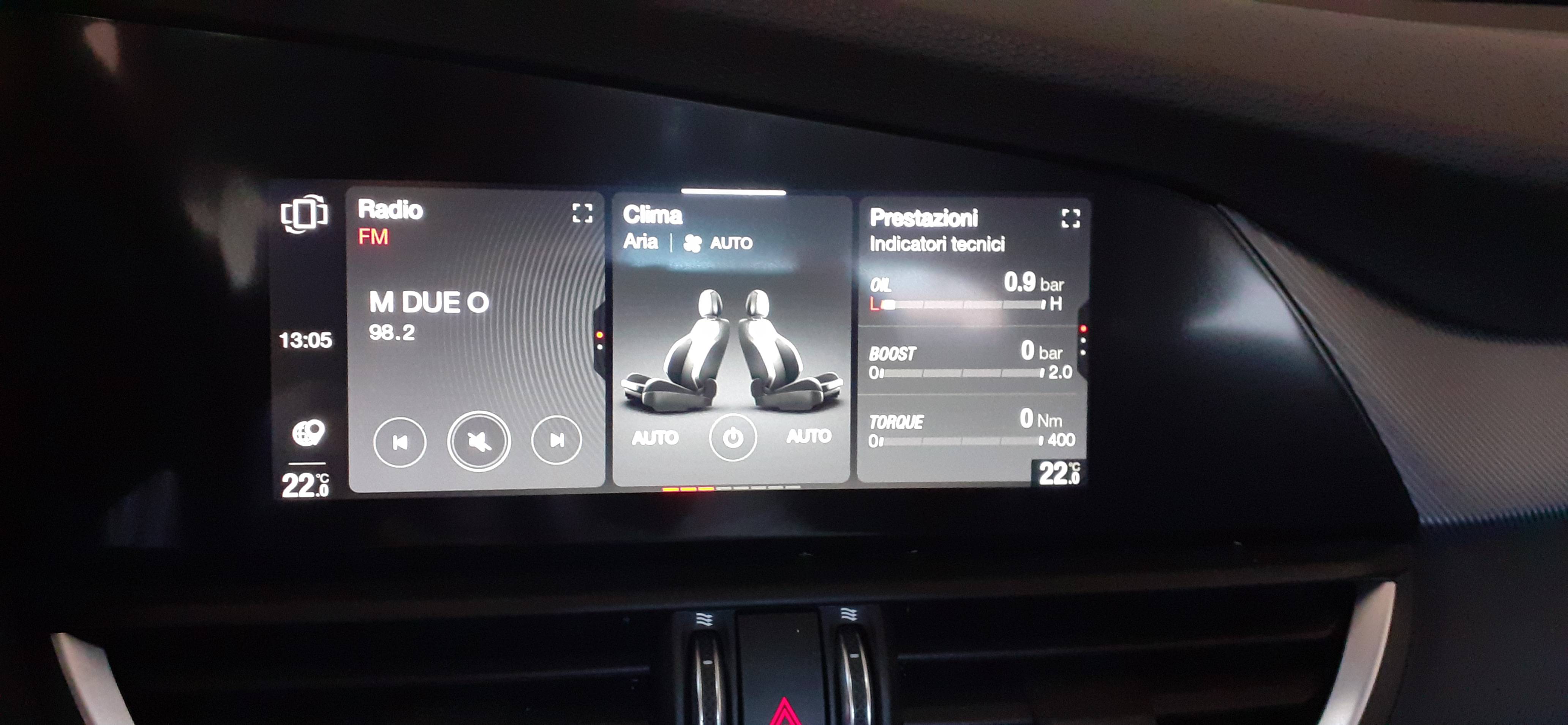

Salve a tutti, volevo fare una domanda a tutti i possessori di Giulia modello benzina, che sia 200 o 280 cavalli MY dal 2019 in poi.
La domanda è questa:
Se accendete solo il quadro, senza avviare il motore, la pressione olio visualizzata sull'infotainment è 0 oppure segna qualche valore diverso da 0?
Vi chiedo questo perché sulla mia solo a quadro acceso il valore non è 0...
Non vorrei dire una sciocchezza, ma credo ci sia anche una piccola pompa elettrica che mette e mantiene in pressione l’olio
Sul motore dici? O esterna?
Nel sistema dovrebbe esserci questa pompa che tiene in pressione durante gli S&S. Però aspettiamo qualcuno che ne sa più di me in merito

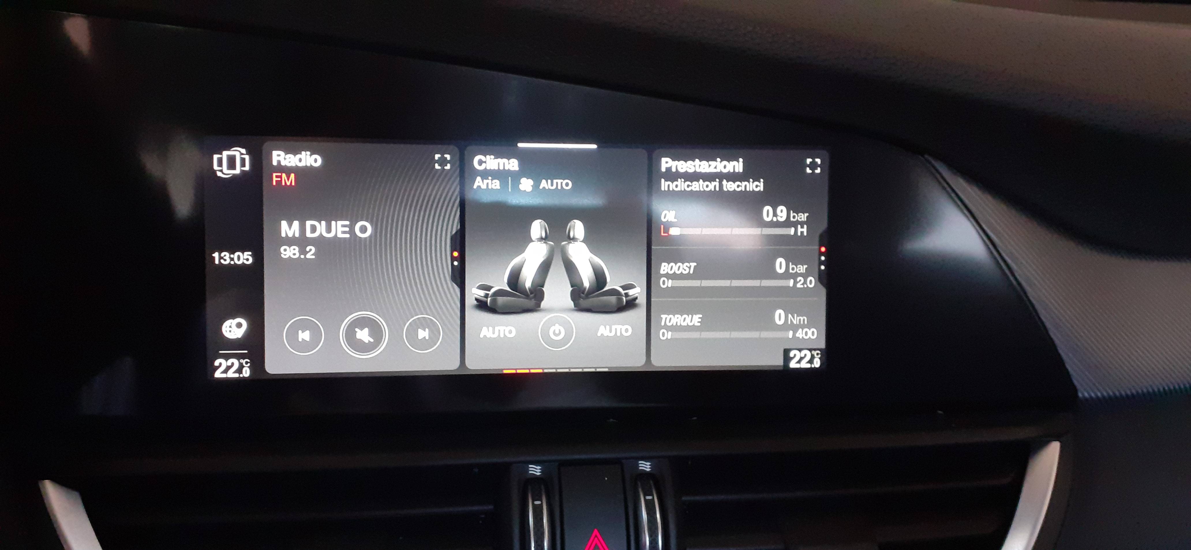

Visualizza allegato 263434
Non ho una Giulia benzina e soprattutto non ho ETM My20 (magari) comunque l'olio è già in pressione (ad un valore ridotto, ovvio) prima dell'avviamento grazie ad una pompa ausiliaria. Quindi credo sia normalissimo che tu veda 0.9 bar.
Reazioni: VURT
Oggi mi sono fatto una camminata sulla linea, ho dato uno sguardo rapido, non ci sono pompette elettriche sul motore che riguardano l'olio, che sarà montata sulla macchina separata dal motore?
