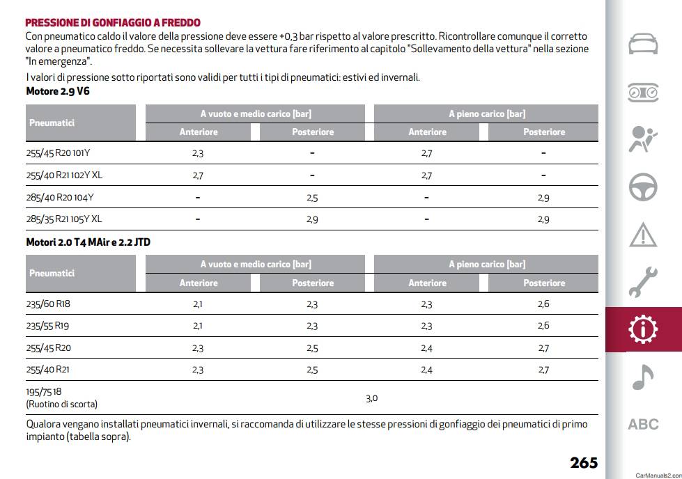

Ciao a tutti, sono riuscito a farmi omologare a libretto i cerchi da 21" originali bruniti con pneumatici Pirelli Pzero 255/40R21, sulla mia Stelvio del 2019, per quanto riguarda la pressione di esercizio c'è qualcuno che ha la tabella con riportata la pressione per i cerchi da 21" ? Sul mio libretto di uso e manutenzione le pressioni indicate nella tabella arrivano al massimo al cerchio da 20"

Ciao il mio LUM riporta per Motori 2.0 T4MAir e 2.2 JTD, per 255/40 R21 anteriore bar 2.3 e post 2.5 (medio carico) e 2.4 +2.7 (pieno carico) (pag.269)
ecco la copia del LUM ... io ho provato le varie pressioni consigliate ma propendo e trovo più corrette quelle indicate dal LUM
