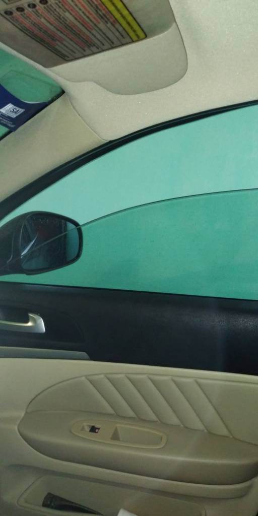

2 settimane fa come già citato in un post precedente.. l'alzacristallo passeggero ha incominciato a funzionare in modo anomalo quindi dopo un controllo dall'ettrauto stavo per fargli ordinare con un po' di ritardo (l'altro ieri) il motorino che ha anche una centralina incorporata..ma improvvisamente da un paio di giorni ha incominciato a funzionare bene come se nulla fosse senza aver fatto nulla..ma come è possibile amici?? [emoji848]

Ciao Kormrider , il problema del tergicristallo non era lubrificare le guide ma era la guarnizione che si era un po' deformata all'interno e quindi il sensore antischiacciamento andava in funzione..[emoji45]

Sii vero, e dopo averla sistemata (senza sostituirla xchè al momento ricambio non disponibile) il vetro a ripreso a funzionare regolarmente..[emoji106]
