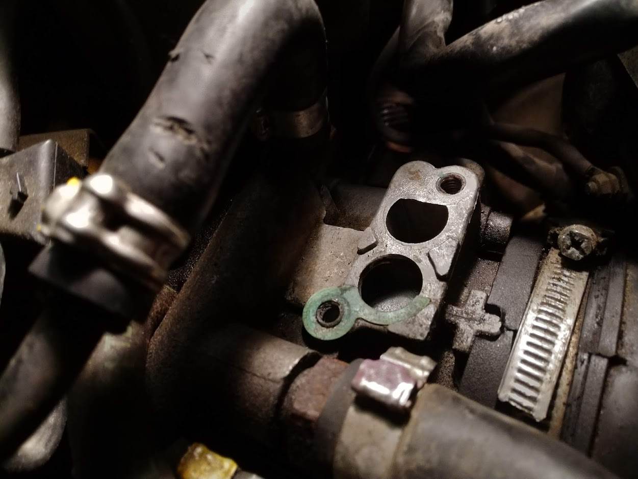

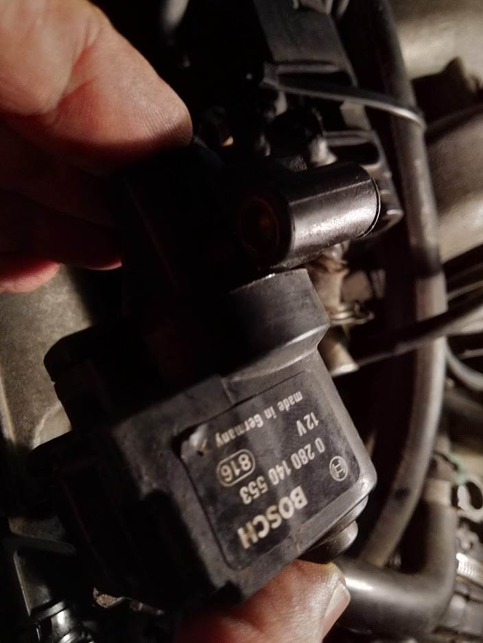

Invece....ahi ahi...mi sa che ho fatto danni. Ho smontato il motorino, e il tubo di aspirazione. Pulito la farfalla, pulito il corpo in generale (ho un pulitore carburatori/corpi farfallati), rimontato tutto e...AIUTO!
Come accendo, la macchina accelera da sola senza fermarsi fino al limitatore, e devo spegnere. Ho provato a cercare di fare un'inizializzazione, staccando batteria, riattaccando, 10 secondi, e via così. Nulla, come accendo, a tavoletta.
Ora sento due cose strane: la prima, il motorino del minimo si sente "vibrare" sempre, e non smette. Ma non penso che prima facesse così.
Seconda cosa strana, ho provato a staccare il debimetro, e la macchina non va su di giri a palla ma fa alti e bassi però è òìunico modo con il quale sono riuscito a spostarla e quindi parcheggiarla.
Ora, cosa ho combinato??
