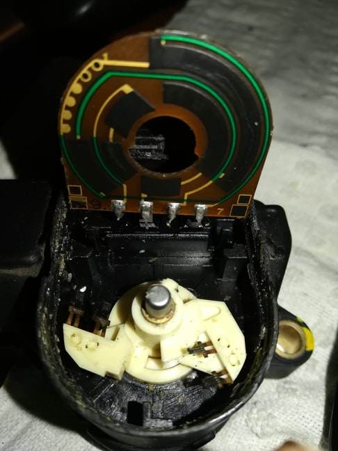

In merito al componente che a mio parere era guasto ti riporto la parte che (sempre a mio parere) era guasta:
Inizialmente avevo pensato di ripararlo ma poi ho preferito sostituirlo perchè non amo affidarmi alle riparazioni di componenti che ho aperto per la prima volta.
Esce con 6 pin, dubito fortemente che non dialoghi non la centralina altrimenti non avrebbe 6 uscite ma solo 4 o 5 al limite con la massa in comune....e anche se fosse come dici tu, visto che io non vedo altri componenti elettrici collegati alla farfalla del corpo farfallato come diavolo farebbe la centralina a sapere quanto stai aprendo il gas non avendo nemmeno un gas elettronico e nessun sensore sul pedale del gas?...se apri multiecuscan e lo metti in forma di grafico puoi vedere istante per istante la'spertura sia reale che calcolata della farfalla quindi c'è sicuramente qualcosa da qualche parte che gli dice quanto è aperta....ma sul mio sistema di iniezione non ne vedo traccia, a parte questo, allora ho pensato che questo compoennte avesse una funzione multipla il che mi spiegherebbe la presenza dei 6 pin.
Io ho dedotto che fosse questo perchè ha 2 piste e sostituendolo su multiecuscan è poi comparsa l'apertura farfalla CORRETTA che prima non era corretta ma fissa (con questo scollegato).
Che mi puoi dire su questo aspetto?
Inoltre quando dici che la diagnostica può capire se quel sensore di posizione è guasto o meno come può farlo se la pista non è interrotta e il segnale comunque non è interrotto?Ce ne vorrebbero due di sensori per capire che uno è guasto...su un'auto nuova è facile, basta confrontare il segnale del pedale gas con l'apertura farfalla....ma su un'auto con il sensore solo sulla farfalla come fai?Va da e che possa essere solo quel componente a dirtelo.
Ovviamente ho già risolto ma si fa per capire ulteriormente dato che non ho esperienze su altre centraline ma solo su questa e sono un neofita si questi aspetti pur facendo di lavoro il programmatore da 35 anni, mi incuriosiva comunque.grazie.
Oh bene, quindi te ne intendi un pochino, quindi posso andare sul tecnico, prima avevo evitato perchè preferisco che tutti capiscano...hai ragione ,bisogna essere precisi:
Io mi riferisco al sistema di iniezione Motronic versione 1.5.5
Visualizza allegato 213580
Ovviamente ho già risolto ma si fa per capire ulteriormente.grazie.
La foto che hai postato si riferisce al potenziometro collegato assialmente alla farfalla e sicuramente hai fatto bene a sospettarlo come difettoso.
Se non ricordo male 3 PIN fanno capo al potenziometro (piste+centrale), due sono quelli che indicano la posizione "zero" della farfalla. Uno potrebbe essere per la posizione tutto gas.
Quello che non ho capito è perchè hai tirato in ballo il motorino passo-passo del minimo. ;)
Buona domanda....sai perchè?
Perchè dalle mie parti i meccanici chiamano quel coso così!
...non ho smontato la parte opposta ma è pesantuccia quindi potrebbe anche essere che ci sia in effetti un motorino integrato e che quel dispositivo svolga due funzioni.
Anche se mi fa strano perchè comunque l'aletta sulla quale è innestato è molto dura da muovere (devi vincere la forza di una molla non da poco, a mano già devi fare un po' forza quindi mi è sempre rimasto questo interrogativo....ma come diavolo farebbe quell'alettina da 2 mm a muoverla?...poi non so, magari a motore in moto con l'aspirazione che "succhia" la forza da vincere è sicuramente inferiore che a motore spento ma comunque mi piacerebbe molto capire a cosa servono 6 pin.
Per le 2 piste (anche se me ne aspettavo una) una spiegaizoen c'è , la prima pista è quella che va dal minimo a circa 24 gradi di apertura ed è più precisa per agire sul minimo, le parzializzazioni, i cambi di marcia, etc, insomma dove il dar eo non dar eil gas fa molta differenza mentre la seconda è destinata al resto, circa da un quarto fino al massimo, la spiegazione tecnica la trovi sulla presentazione della motronic 1.5.5 appena uscì....ance se io avrei fatto tutto su una pista, trovo sia una complicazione inutile, avrei fatot tuto con un potenziometro puro e poi fatto le differenze di precisione via software....però chissà...forse per avere una precisione migliore avevnao bisogno di una pista più lunga e lì di spazio non ce n'è tanto.

Caso vuole che abbia anche un corpo farfallato del 1998 quì sottomano, vi allego foto del punto in cui il sensore è alloggiato e quella linguetta in ottone che sporge proprio dove il potenziometro si "aggrappa" per ricavare la posizione farfalla essendo coassiale alla farfalla...in questo mio caso specifico (non so su altre versioni di TS se sia ancora così) non c'è nessun condotto aria bypass, ho anche provato a soffiarci, non c'è nessun passaggio aria in quel punto e non credo debba esserci in questo specifico caso perchè altrimenti il debimetro non la potrebbe misurare essendo ormai già passata da lui l'aria misurata in ingresso....per capirci, nel mio caso, il corpo farfallato deve essere "stagno".

dalla foto che hai postato sembra che sia presente un contatto
con struttura a tre zone di apertura (alla maniera che dicevo nell'altro messaggio),
ogni zona di apertura farfalla (minimo, mezzo e tavoletta) manda il segnale
alla centralina su un pin differente (con gestione differenziata delle mappe),
ma con in aggiunta anche una rilevazione fine dei gradi apertura se le piste scure
visibili in foto sono come sembra delle resistenze e non delle semplici piste
di contatto come sui primi sensori più primitivi;
qui probabilmente il segnale in volt in uscita sul singolo pin, almeno quello sul pin
per il regime a mezza aperura, può cioè variare di valore in base all'angolo
e la centralina misura il valore
l'autodiagnosi elettronica potrebbe rilevare funzionamento corretto o meno
come spiegavate tu e Maurizio
