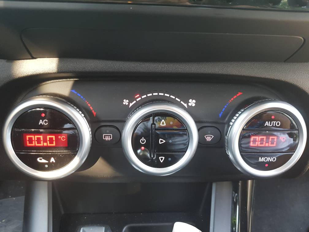

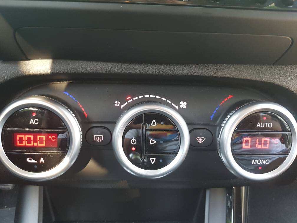

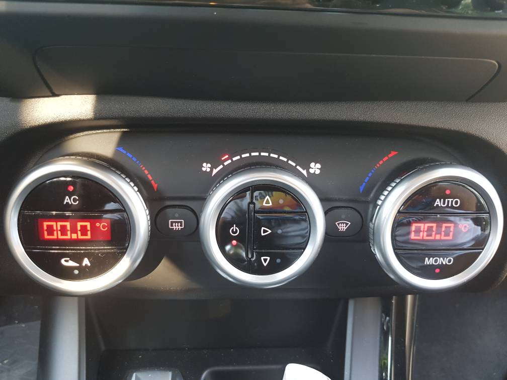

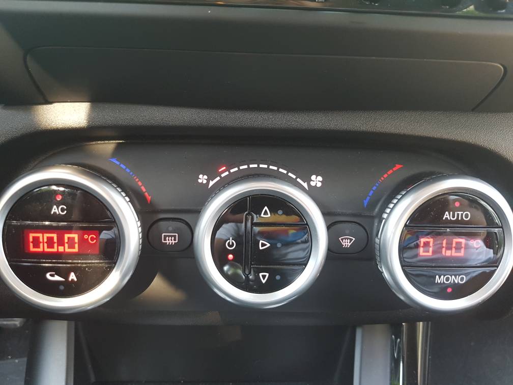

Purtroppo sono entrato anch'io a far parte del club del climatizzatore. il climatizzatore è un bizona. In pratica sul lato guidatore l'aria esce fredda mentre sul passeggero aria calda ( funziona regolarmente)
Ho fatto l'auto apprendimento del climatizzatore attraverso la procedura risultato lato sx rimane 0 mentre sul dx 1 (però. Mi è capitato anche valore 2 una volta) . Durante la procedura si sente il rumore di motorini (scricchioli non so se sia buon segno). Il flusso su, centrale, basso funziona regolamente. Con il clima in funzione si sente di continuo un motorino lato sx che gira a vuoto. Mi dareste qualche consiglio sul da farsi? Che pezzi ordinare? Senza smontare mezza macchina possibilmente 😊
