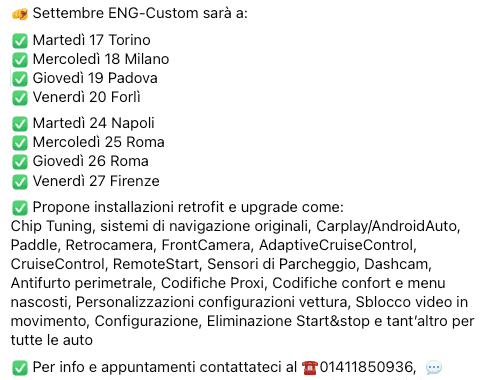

Di solito ENG va in tour per l'italia, prova a chiedere quando saranno nella tua zona, ti prenoti per l'intervento.
