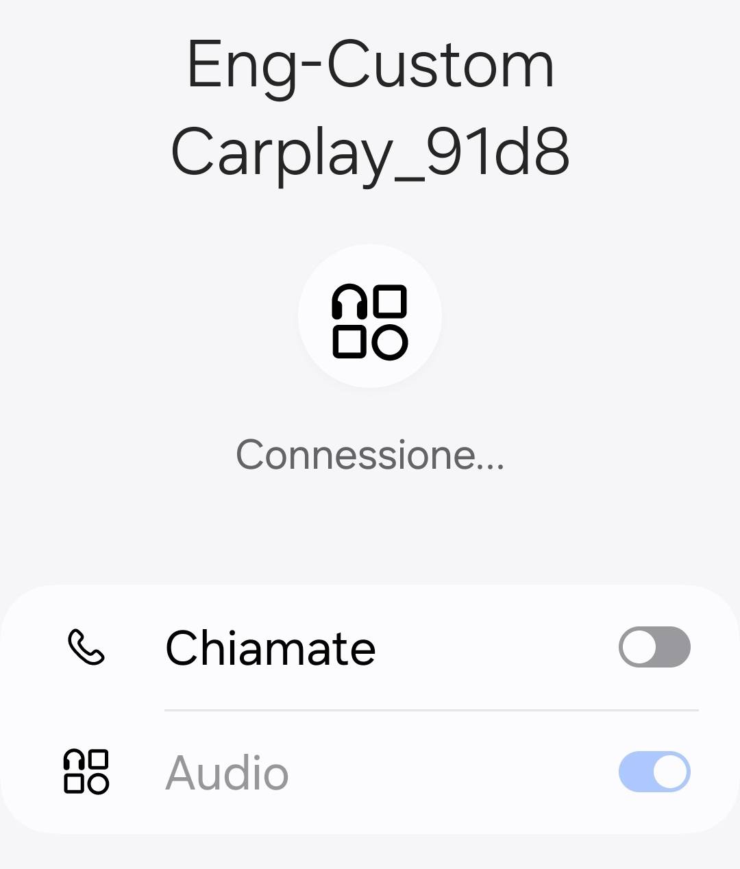

Fai una prova.....disattiva le chiamate audio sul BT di Eng Custom, in modo che la chiamata sia veicolata solo sul BT della macchina. Probabilmente dovrai farlo ogni volta che sali in macchina.

dal bluetooth del telefono mi compare Limcet Box_0cf8 e non ho la possibilità di scegliere chiamate o audio. utilizzo un iPhone
Anch'io lo uso così. Faccio passare le telefonate sul BT della macchina originale e la musica sul modulo. Mi trovo bene così.
Telefono Android S23 ma lo facevo anche con il vecchio S10.
