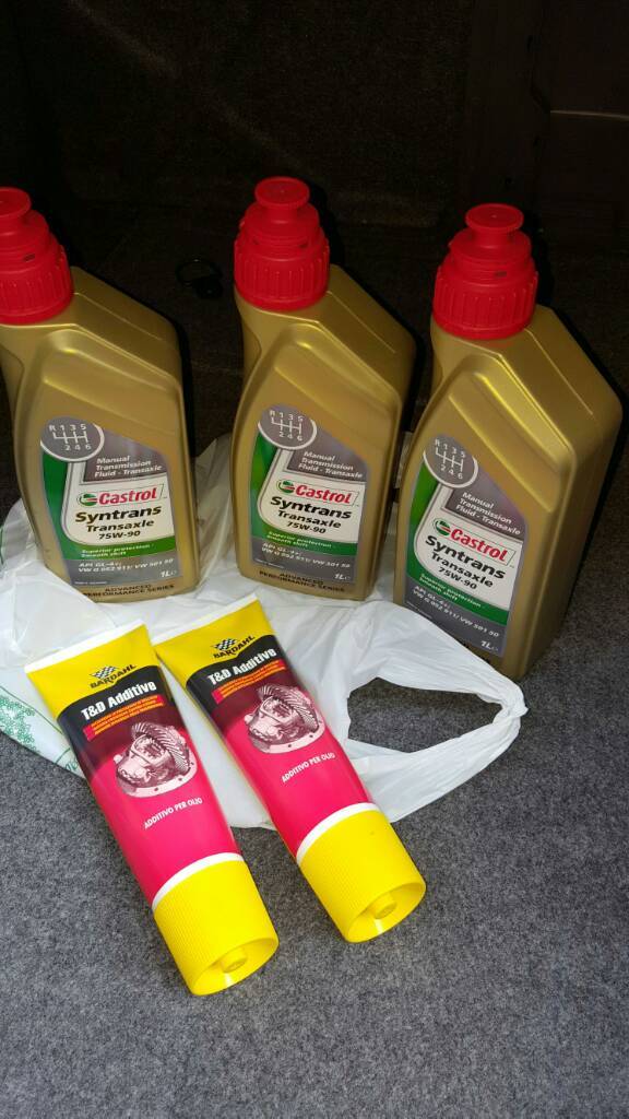

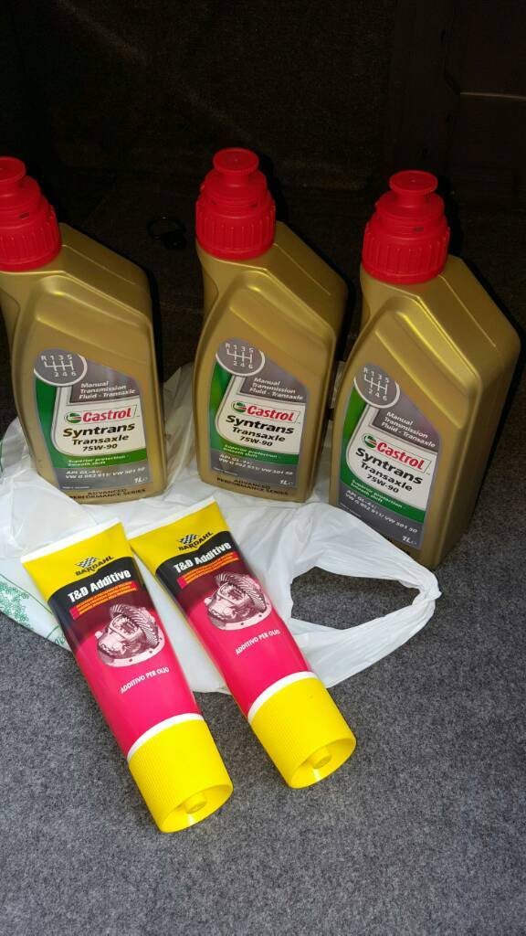

È l'olio. In occasione della sostituzione della frizione ti consiglio di farlo sostituire con il castrol 75W90. Nello specifico questo. Il cambio del 1.9 jtd prende 3.3 litri di olio.
È l'olio. In occasione della sostituzione della frizione ti consiglio di farlo sostituire con il castrol 75W90. Nello specifico questo. Il cambio del 1.9 jtd prende 3.3 litri di olio.Visualizza allegato 280399
Circa 2 anni fa l'avevo fatto sostituire di mia iniziativa incluso l'additivo della Bardhall in percentuale 1:10. Comunque il manuale riporta 2 litri, non 3 litri.

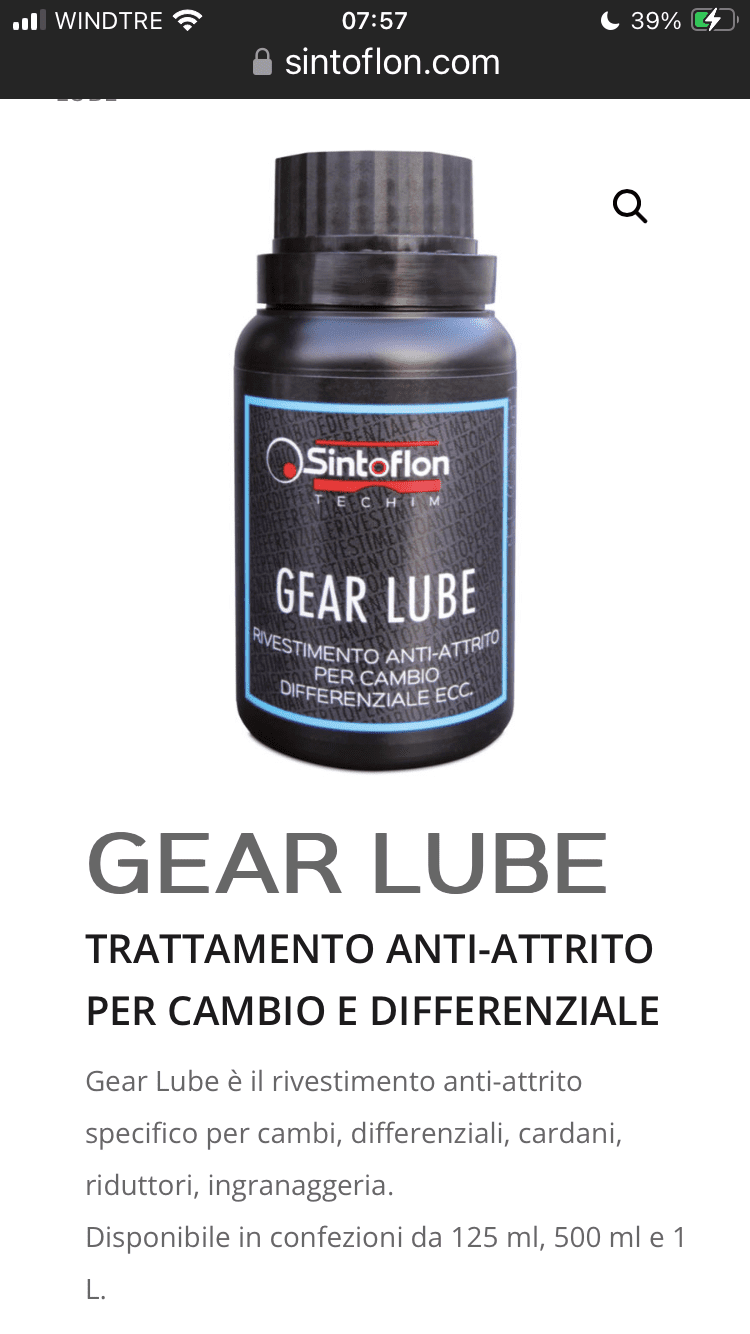

Esiste anche un additivo della sintonflon molto valido per il cambio migliora la fluidità della marce soprattutto a olio freddo…
