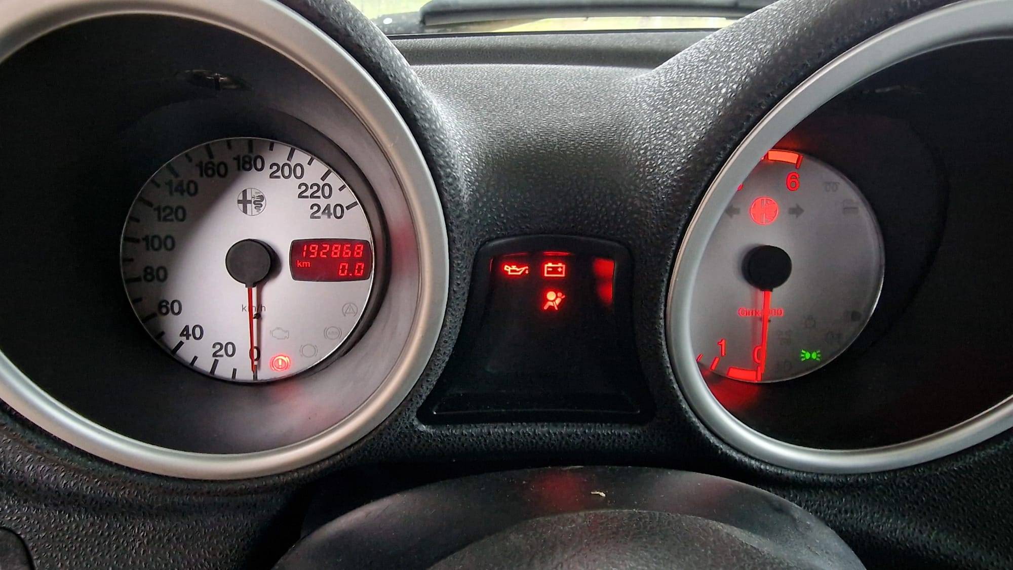

Buonasera, ho un problema: ho sostituito le lampadine luci del quadrante come da foto, tutto ok ma dopo un paio d'ore hanno smesso di funzionare. Ho smontato nuovamente il tutto e sostituite con altre ma niente.Qualcuno sa cosa possa essere.
Qualcosa non funziona come dovrebbe, sono originali o di concorrenza? non è che magari sono più basse di voltaggio?
Altra cosa come è messo il circuito stampato dietro il quadro strumenti?
Credo che le cose sono 2 o le lampadine acquistate hanno un voltaggio basso rispetto alle originali e si bruciano per questo motivo o qualcosa nel circuito stesso magari una resistenza logora che fa passare più tensione nel circuito e brucia le lampadine.
Io una volta le ho sostituite sulla 156 e mi era successa una cosa simile acquistando le lampadine sulla baia, ma non ricordo se il problema era il voltaggio o erano difettate proprio loro, una cosa è sicura le ho acquistate in un centro ricambi FCA originali e non ho avuto problemi..
