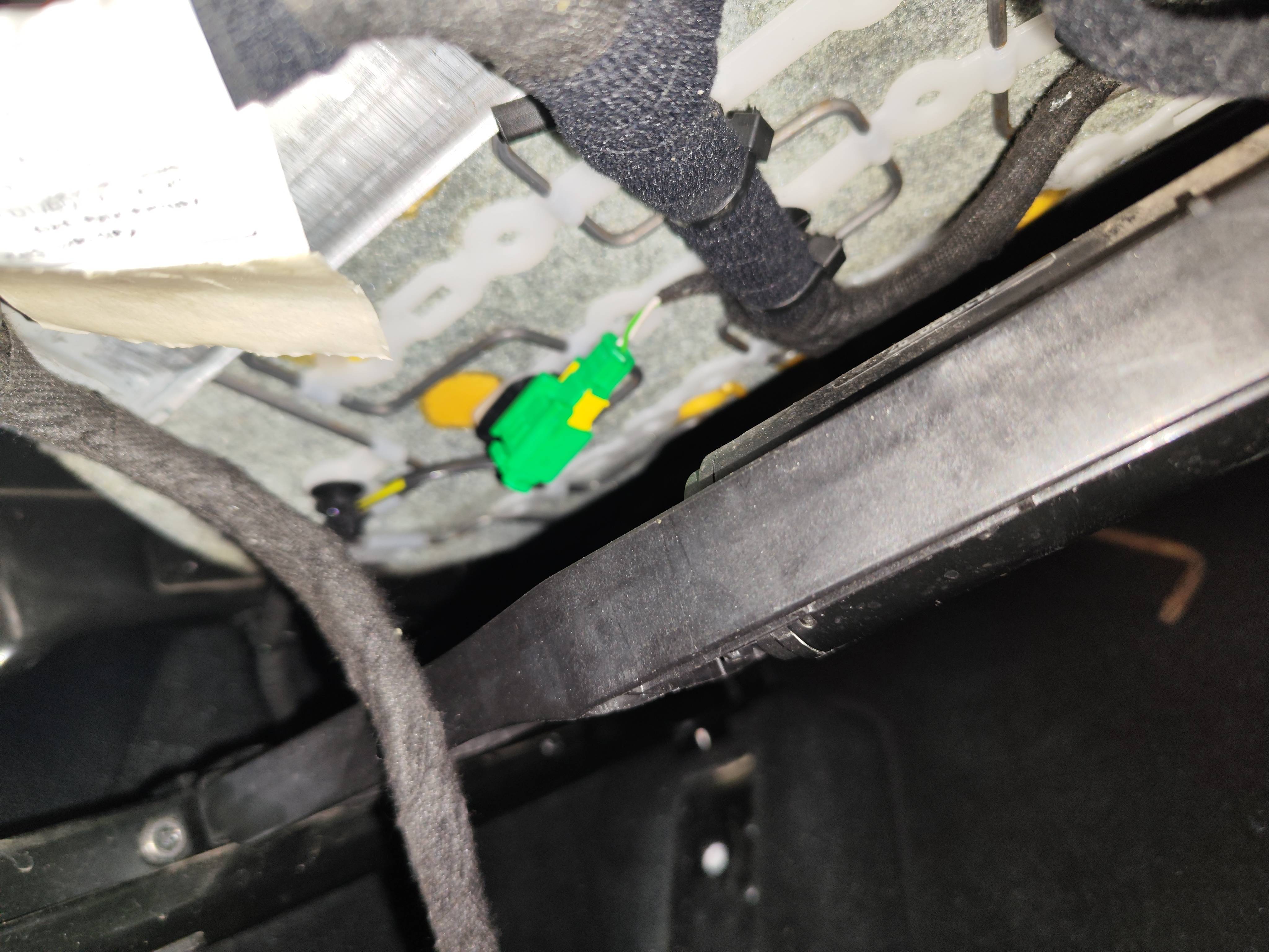

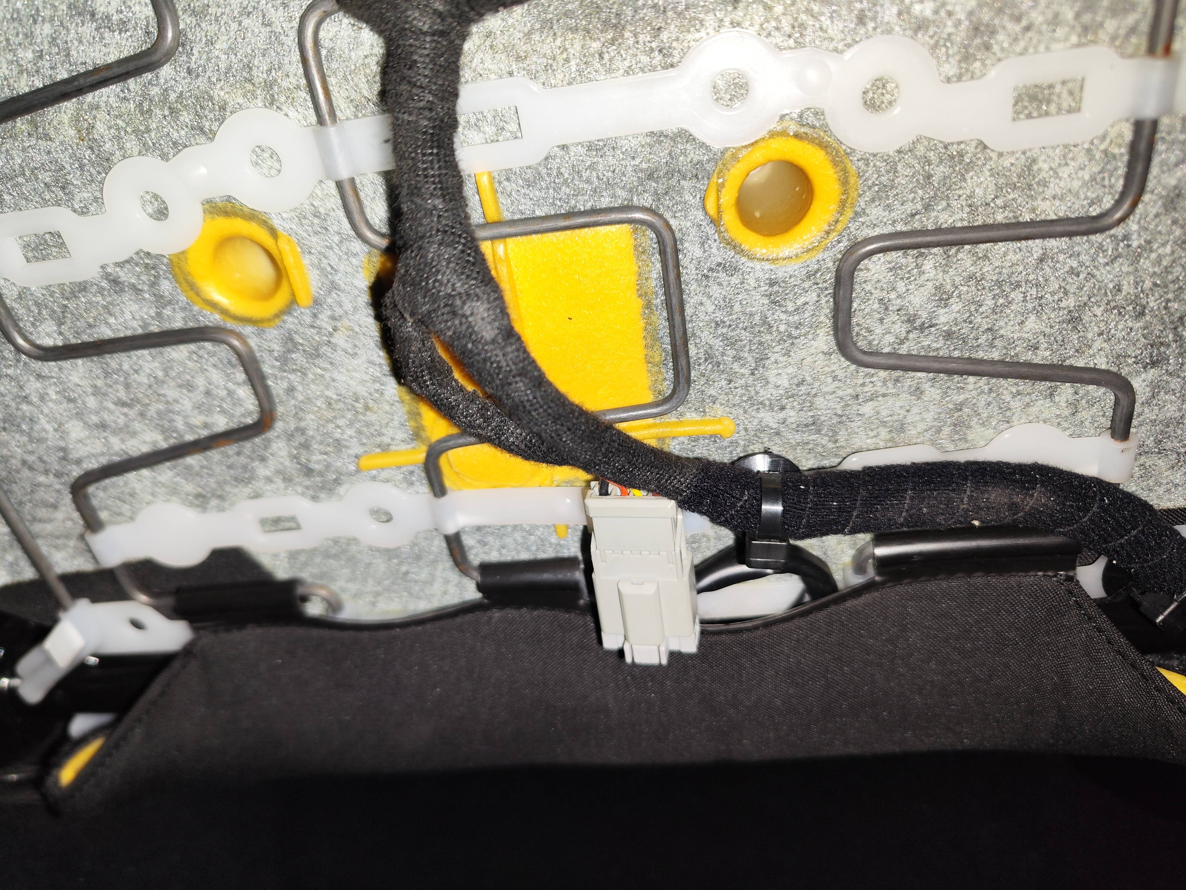

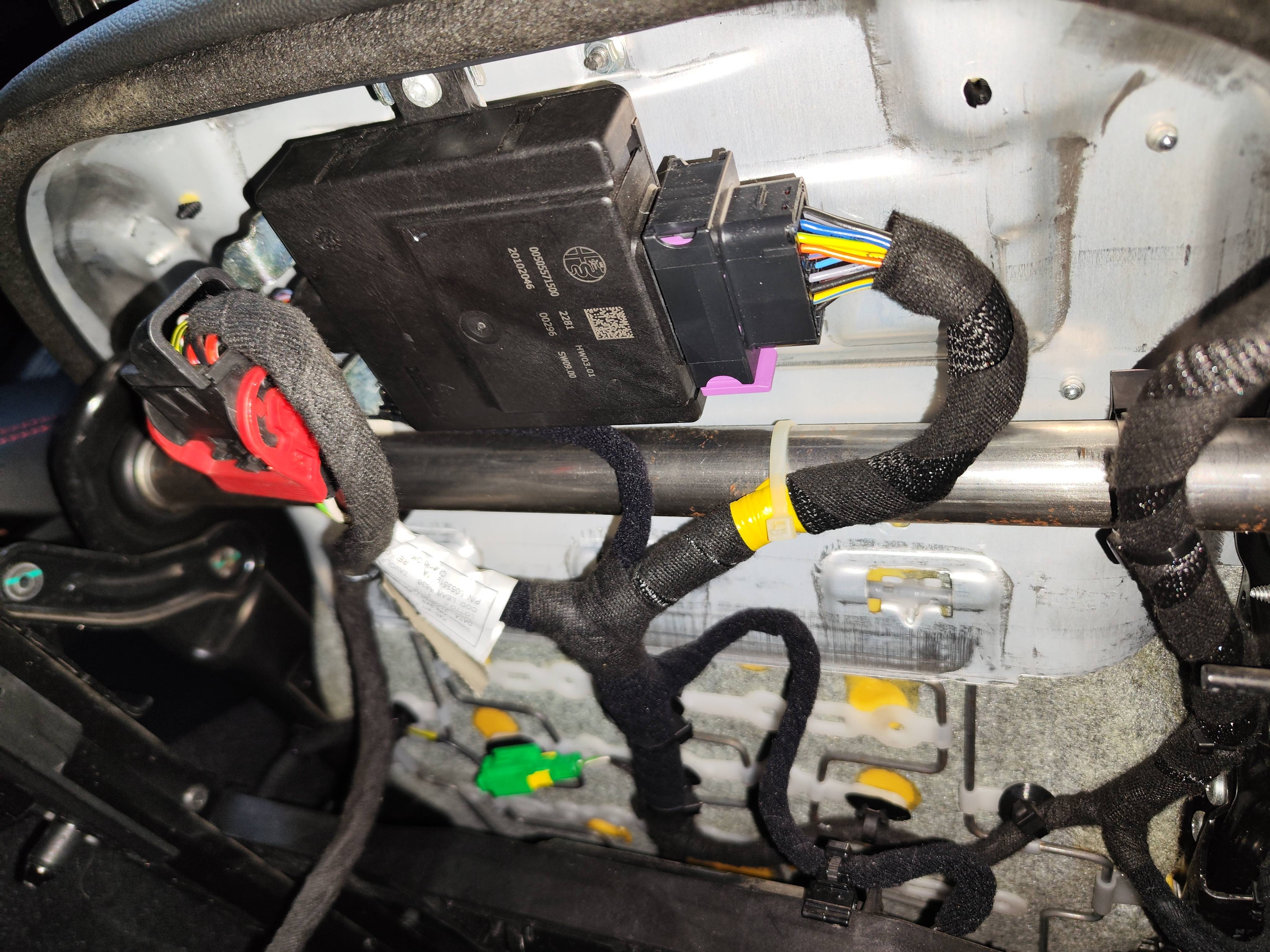

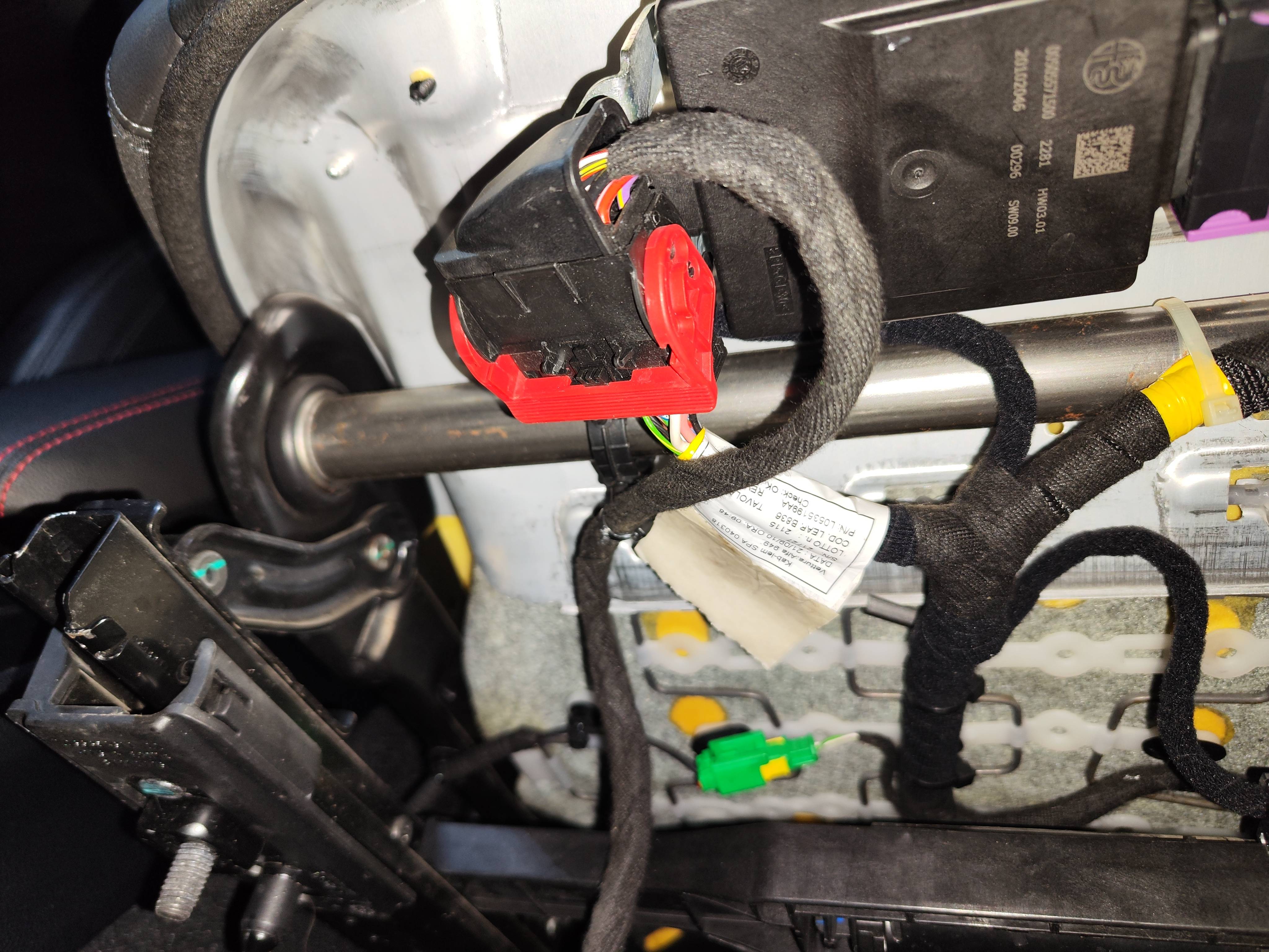

ragazzi aiutatemi quale di questi fili bisogna tagliare e fare il ponticello squily93 domingo

no io ho messo delle foto del sedile sotto
Chi ha parlato di fotob?? Sotto il sedile hai 19 fili 3 di questi sono intrecciati…e’ uno di quelli…il colore se nn sbaglio è viola o blu…sedile guida
tu non riesci a fare una foto sotto il tuo sedile cosi da essere piu sicuro
Nel mio caso ci stavano 2 fili piccoli di colore uno bianco e uno blu intrecciati, quelli sono il circuito degli specchietti, interrompi il blu e mettici il tasto on of collegato in serie, sono sicuro perchè il blu e il bianco sottili intrecciati sono gli unici due che arrivano fino alla calotta specchio. Io ho fatto la modifica sul filo blu. Per quanto riguarda gli attacchi sono identici tu basta solo collegare le prese dopo aver fatto questa modifica.
