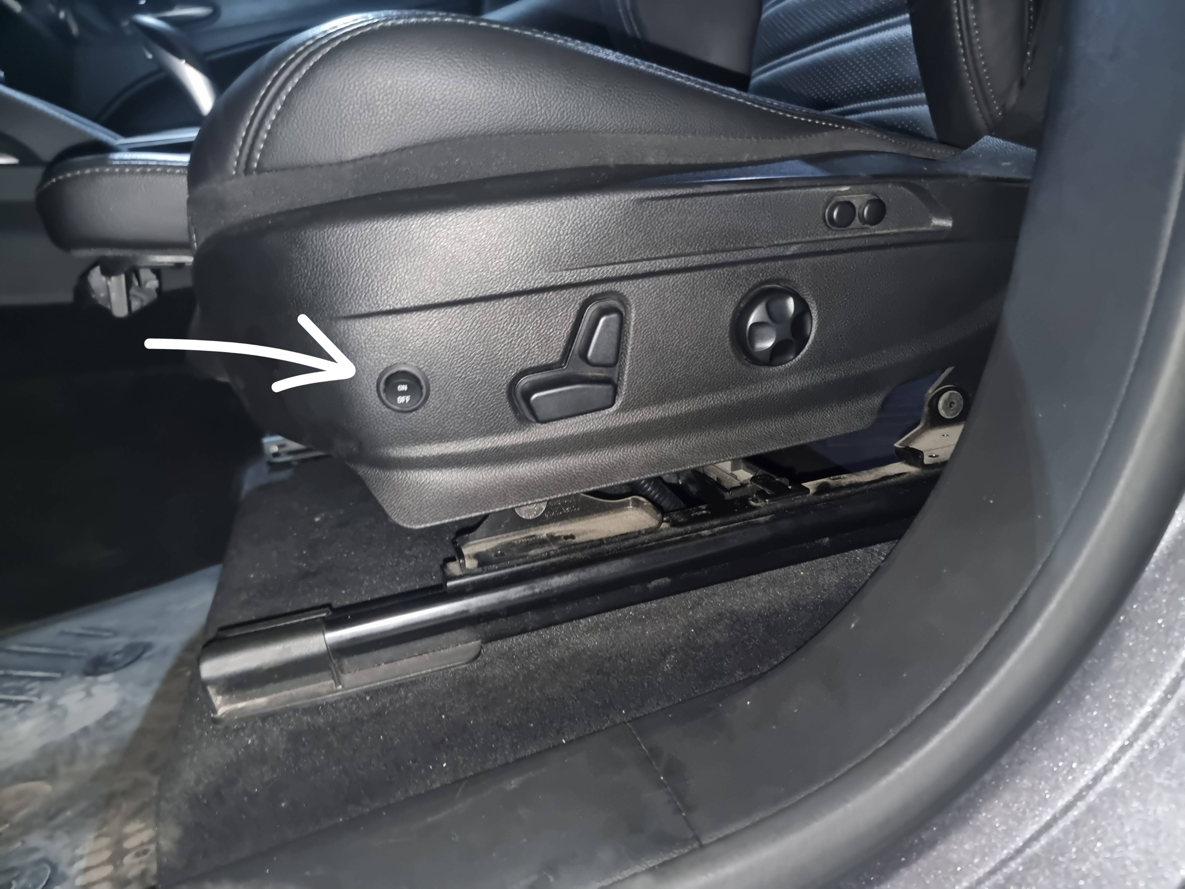

Ragazzi buongiorno, io ho risolto il problema con la spesa minore ma con il funzionamento al 90% dei sedili elettrici, almeno per adesso che non ho voglia di comprare gli specchietti e mettermi ad impazzire poi con l' angolo cieco e tutto il resto.
Io ho installato un interruttore ON-OFF sul filo che si trova nella presetta che da sotto alla moquette arriva alla centralina sotto al sedile lato guidatore , l'interruttore l' ho collegato sul filo che chiude il circuito tra sedili e specchietti.
Adesso ho perso la funzione di arretramento e avanzamenti dei sedili all' accensione e allo spegnimento della macchina, diciamo che la seduta rimane sempre nella posizione che prestabilisci però almeno non ho quel maledetto problema sugli specchietti che sembravano handicappati.
In poche parole interruttore su off specchietti con funzionamento corretto, dopo aver acceso la macchina se voglio regolare un pò il sedile mi basta mettere l'interruttore su on per inviare corrente alla centralina del sedile , mi regolo la seduta e poi rimetto l' interruttore su OFF. dopo aver acceso il quadro anche mettendo ON gli specchietti rimangono bene e non si muovono, ho deciso di fare così perchè tanto la funzione di arretramento e avanzamento si è una comodità in più ma alla fine con i vecchi sedili manuali non cel'avevo quindi perderla non mi è sembrato una grande perdita.
Per me questa è stata la soluzione migliore è con spesa di 10 euro tra interruttore e nastro isolante, l' unica cosa ho veramente imprecato qua do ho dovuto trovare il filo del circuito nella presentazione sotto la moquette perchè contiene 19 fili quella spi ettari, però credo che siano a tutti uguali anche perchè ho fatto il lavoro anche sulla stelvio di un altro amico che aveva lo stesso problema e il colore del filo nella spinetta era uguale ed abbiamo risolto, allego una foto dell'interruttore che ho installato in maniera credo IMPECCABILE 😉
